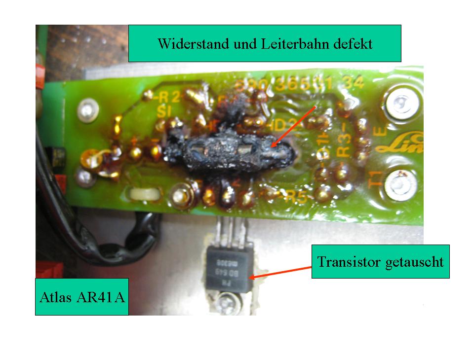

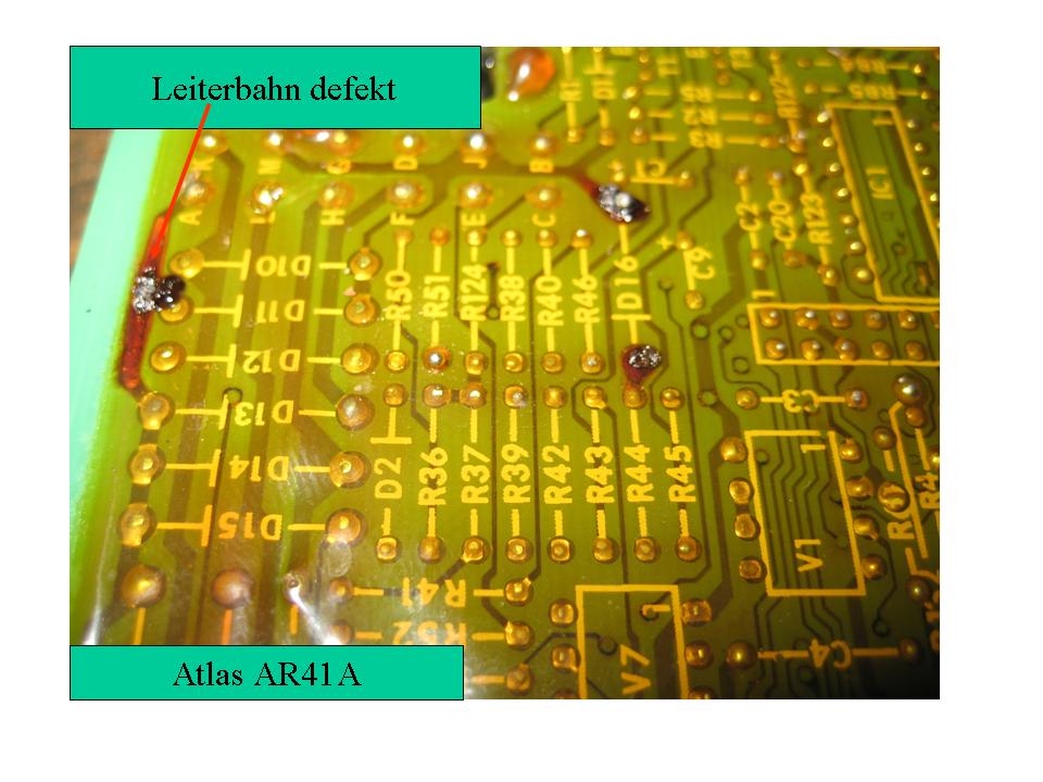

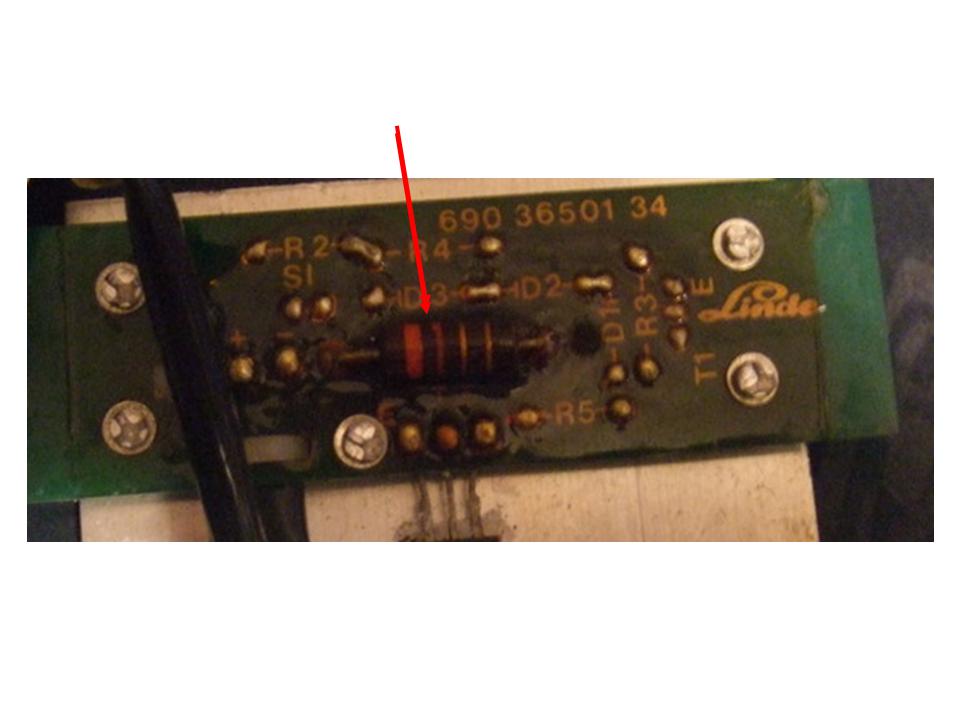

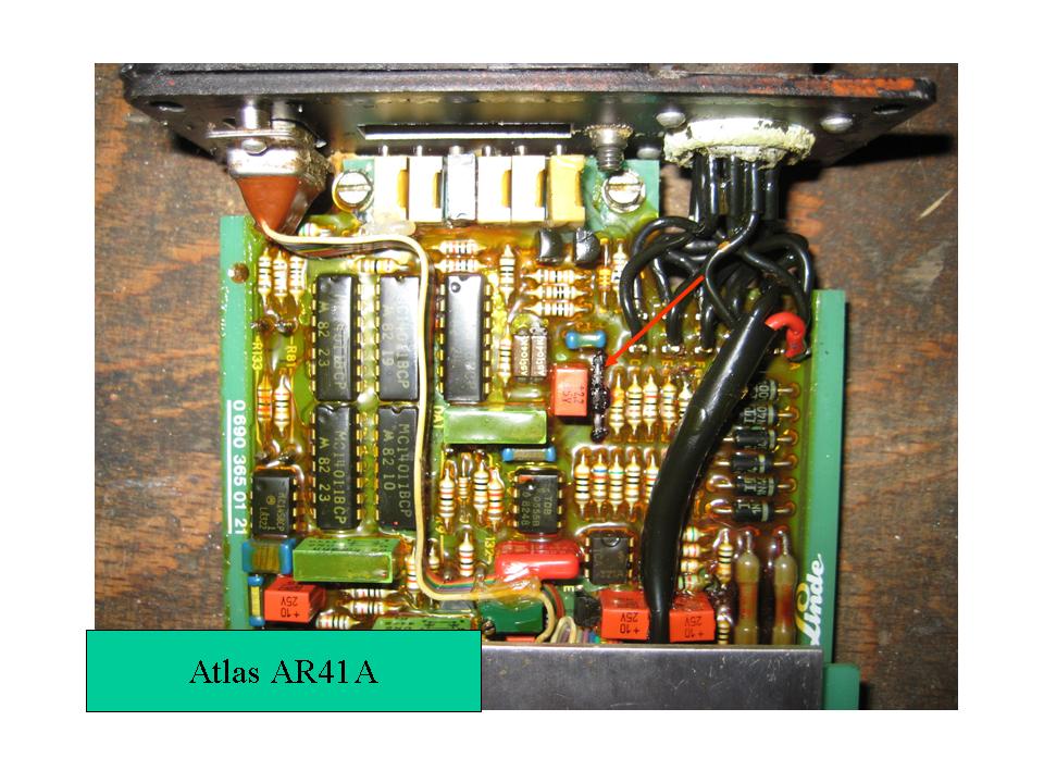

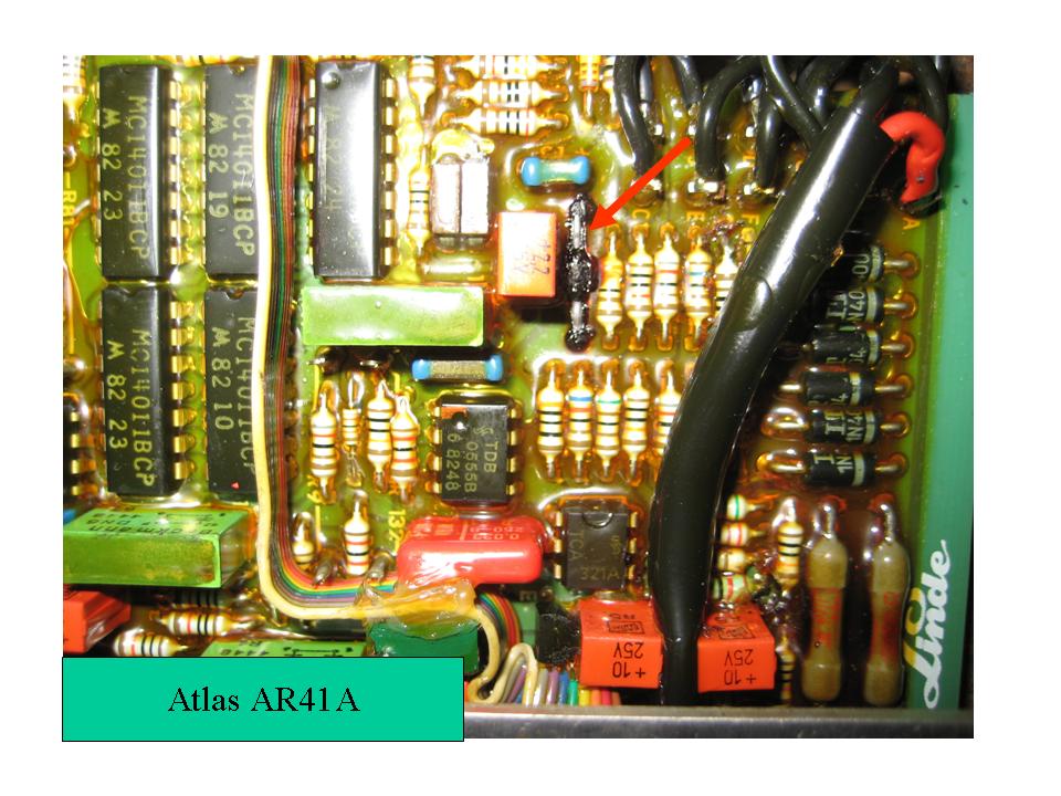

Hallo zusammen,
wir haben den Radlader wieder repariert. Es waren 4 Teile (Widerstand, Dioden, Transistor) der Black Box
defekt und verschmort. Mein Freund hat die Bezeichnungen der Teile bestimmt und besorgt (Preis ca. 3?).
Gemeinsam haben wir die Bauteile in die Platine eingelötet.
Außerdem war ein Kabel am Anlasser nicht richtig verbunden (Wackelkontakt)!!
Das Kabel an der Lichtmaschine am Entstörkondensator (ich meine das das Teil so heist) war weg, das habe
ich wieder angelötet. Die Kabelschuhe an den Sicherungen habe ich auch noch erneuert.
Jetzt läuft er wieder.
Gruß Bernhard
