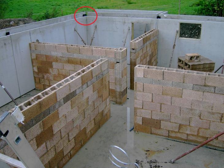

Was also soll es sein, außer einer Undichtigkeit in der Wanne? Keiner der Sachverständigen, die da waren, hat das bislang bezweifelt. Nur weiß niemand so recht, wo wir anfangen sollen, zu suchen. Ich hänge im Anhang noch ein Bild vom Rohbau an. Da sieht man in der Ecke etwas, das ich persönlich für ein Leck halte. Der Sachverständige aber meinte, das würde er nicht weiterverfolgen, daher komme es wahrscheinlich nicht. Na super.

Welcher Architekt?
Wir hatten einen von der Baufirma, die uns die auf dem Foto zu sehenden Bausteine geliefert hat und die sich für den Rohbau ab Erdgeschoß zuständig fühlte. Der Architekt von denen hat die Kellerpläne gezeichnet, sich aber nie auf der Baustelle sehen lassen. Für den Keller hat uns die Baufirma einen Bauleiter empfohlen. Dem haben wir schon 2006 Baustellenverbot erteilt, nachdem er uns unter anderem Metallstützen im Wert von 750 € geklaut hat, um sie auf einer anderen Baustelle einzusetzen... Ich habe meinen Nick nicht ohne Grund gewählt. Wir haben damals einen Crashkurs in Betrug und Schwierigkeiten auf dem Bau bekommen. Letztlich habe ich dann die Bauleitung übernommen. Ab dann ist's gelaufen. Alle "Experten" haben nur Ärger gemacht. Aber die Nachwehen haben wir halt bis heute. bearbeitet von Chaosbau
