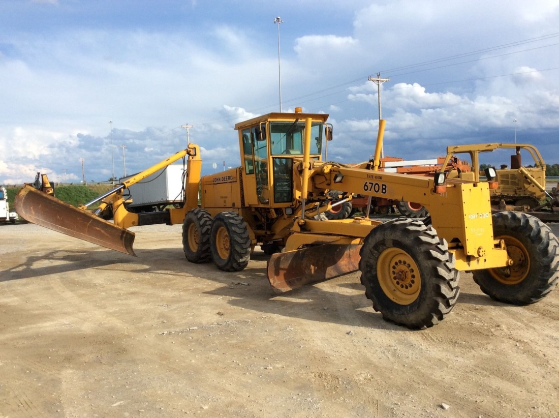

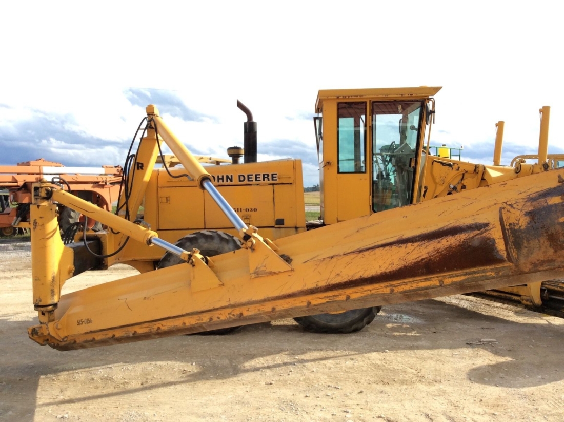

Habe Bilder von einem Grader mit einer Art Heckschar zugeschickt bekommen, sie wird genutzt, um Böschungen auch von oben bearbeiten zu können. Es handelt sich um einen Sloper vom Hersteller Rockland.
Schon interesant was manche bauen, das ganze soll wohl eine Großfräse ersetzen.
Den einzigen Vorteil den ich dabei sehe ist die Beweglichkeit, das das Gerät über mittlere Distanzen ohne Tieflader versetzt werden kann.
Nachteile die Ich sehe
-Fehlendes Eigengewicht (Normale Fräsen in der Breite wiegen >35t)
-Zuwenig Vorschub im Vergleich zu einer Großfräse auf Kettenlaufwerken
-kein Verladeband
-Umständlicher Umbau.
