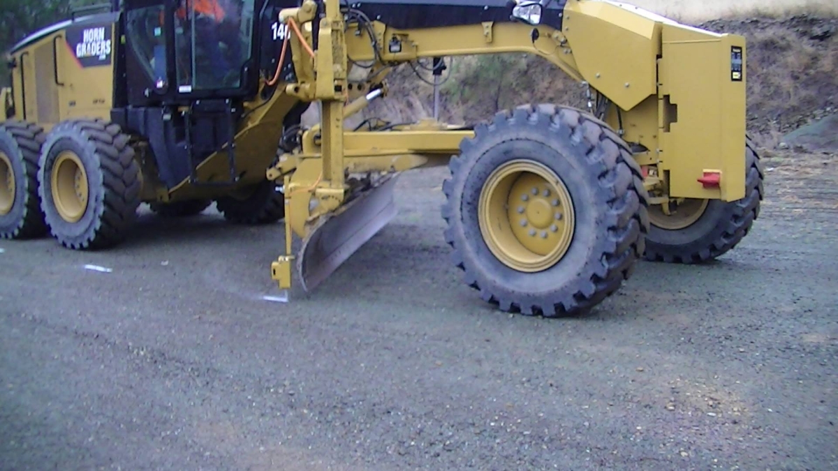

Kommen wir nun zurück zu einer etwas spezielleren Sonderausstattung und zwar ist es eine Art Linienmarkierer als kleines Anbauteil für die Schar. Hier mal einige Bilder dazu.
© http://graderlinemarker.com
Vom Grader Line Maker gibt es seit ein paar Tagen weitere neue Videos:
