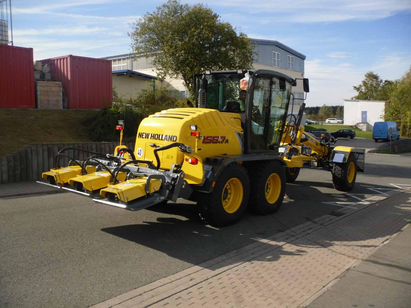

@Ralf 730
sehr schönes Gerät. Denke diese Variante von Brandl Spezialmaschinen, hat auch einige Vorteile, wenn ich die Konstruktion begutachte.
Ja, jetzt noch. Den müsste mal nach ein paar Jahren sehen, wenn der Verdichter das schöne Gerät richtig mitgenommen hat. Die Anbaukonsole ist für einen Heckaufreisse von ein paar Hundert Kilo Gewicht, der im übrigen auch noch statisch ist.
Habe mal recherchiert: Im Jahr 2015 haben wir von 182 ausgelieferten Plattenverdichtern gerade mal 5 Stück an Übertagegrader Grader =  2, 7 % (Ob diese wirtschaftlich Arbeiten, das sollte man doch den Besitzern überlassen)   6 Stück Untertagegrader,  24 an Traktoren, 19 an Walzenzüge  und 139 an Radlader /  Bagger verkauft. Was mich verwundert ist die Aussage, dass sich durch den Anbau der Plattenverdichter an einen 12 Tonnen Grader dieser sich zerlegt hat. Wir bauen diese mittlerweile mit großem Erfolg an nur 1,8 Tonnen schwere Radlader ( Kramer 350 ) diese müssten sich doch normalerweise noch schneller zerlegen, bzw. Kramer würde dies bestimmt nicht zulassen, wenn dadurch Schäden an ihren Maschinen entstehen.

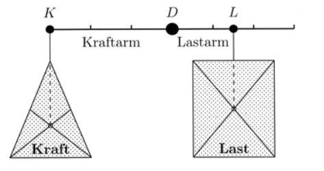

Der Zugbalken wiegt komplett ca. 1,5 Tonnen. Und der Lastmoment (anh. Zeichnung) wird noch weiter nach hinten gelegt . Was nützt das schöne Aussehen, wenn es an total an den bestehenden Physikalischen Gesetzten, die die Grundlage im Maschinenbau bedeuten, total vorbeigeht.  Was der alte  Archimedes mal entdeckt hat, gilt heute noch! Unsere Lehrlinge im 2. Lehrjahr verstehen das. Nur manche verstehen das (Gesetz) halt nicht!
