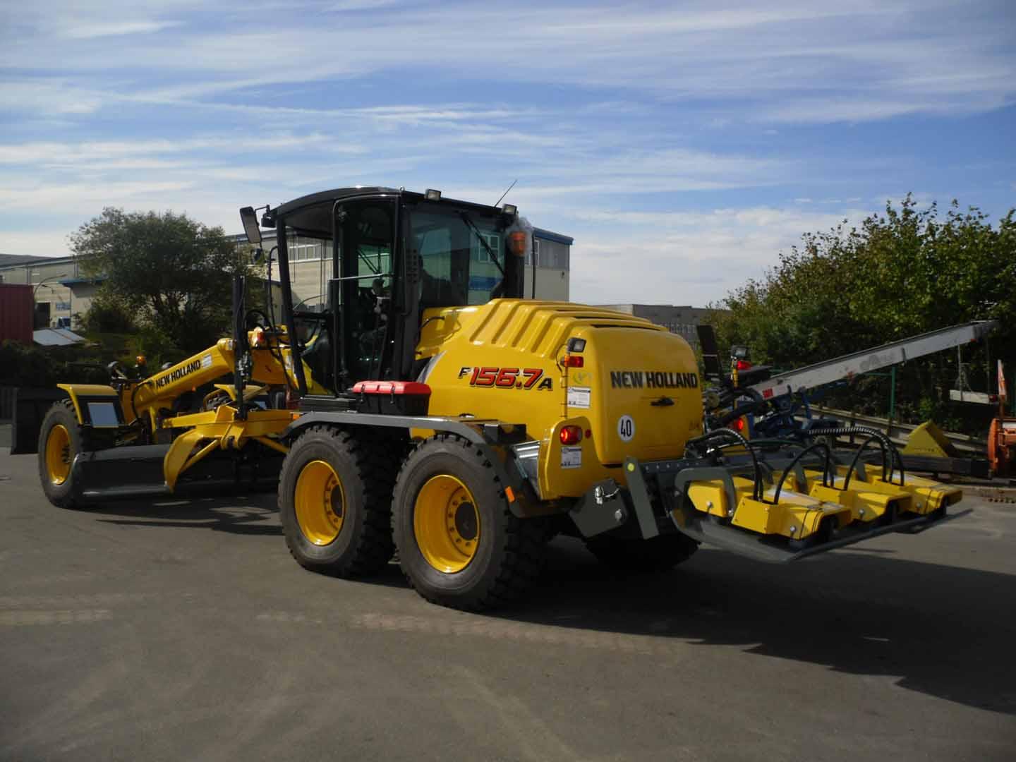

Hier noch Rüttler von Brandl Spezialmaschinen am Newholland
vor 22 Minuten, Colin schrieb:
@Ralf 730

Den hat der Ronny S. von der Kari ausgeliefert
