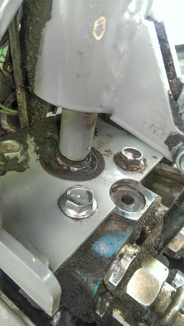

Hallo,
also es ist ein Bosch Rexroth Orbitrol verbaut! Es steht drauf : LAGC 200--13 dann noch unleserlich darunter : ?? 225-175/01.
Hoffentlich hilft euch das weiter.
es ist so, WENN MOTOR AUS:
Die Lenkstange hat kein merkbares Spiel in die Buchse vom Orbitrol. Die Buchse(auf dem Bild silber) die ins Orbitrol geht hat spiel nach links und rechts in Drehbewegung, so 5mm bevor dann der druck da ist dass sich die Lenkung schwer drehen lässt(logisch Motor aus)

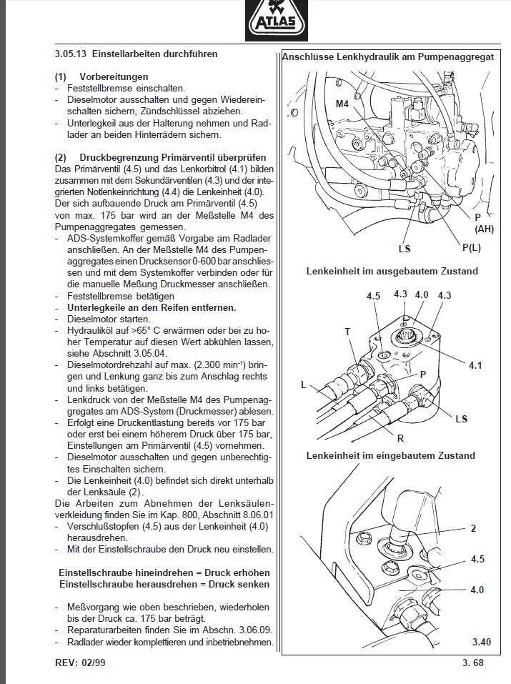

Habe mal den Druck gemessen laut diesem Bild von Atlas
Der Druck soll 175 sein. ich habe fast 200 gemessen.
Und nun?
Hallo A.Kaput,
das Spiel wie du meinst,ist von den Neutralstellungsfedern,du drehst mit dem Lenkrad gegen diese
Federn, und wenn du loslässt ,sollte dein Lenkrad alleine zurücklaufen.
Machen kannst du an dem Ding nichts,ab in eine Fachwerkstatt mit dem Orbitrol,oder wie der Baumadoc.
empfiehlt erneuern.
Gruß Hydraulix
Soll ich nicht erst versuchen den Druck einzustellen mit der schraube wie im Atlas Blatt?
So,
nochmal aktuelles:
der Druck steigt gegen anschlag auf 190 bar und nach 3 Sekunden fällt er auf ca 110 bar ab.
ist das normal?
