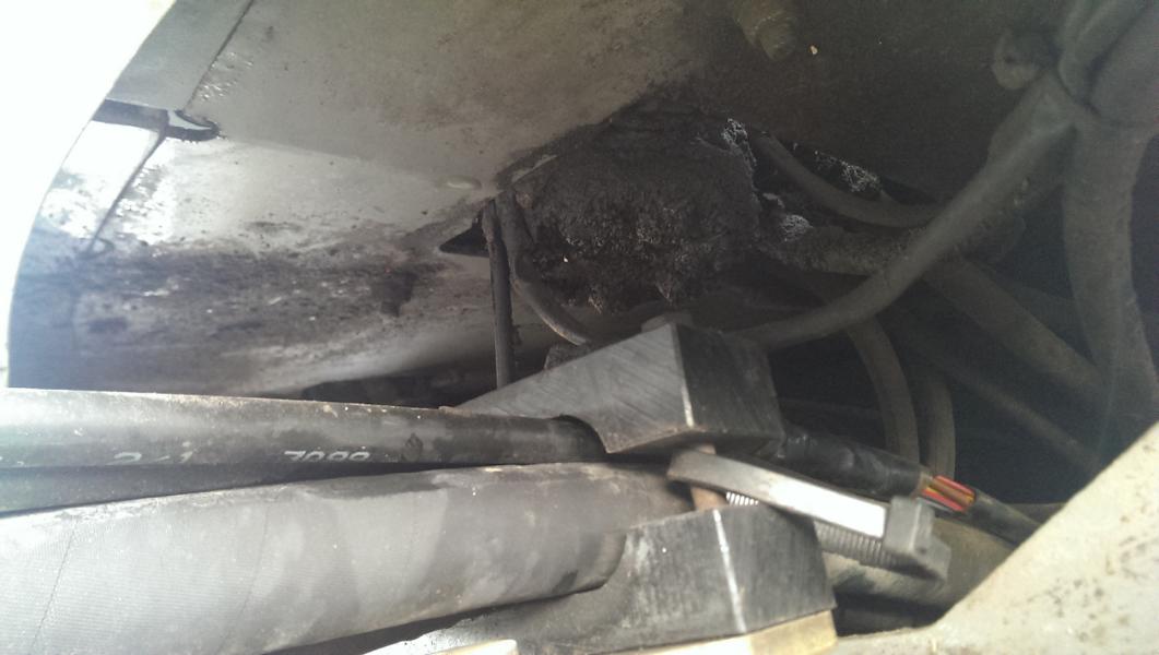

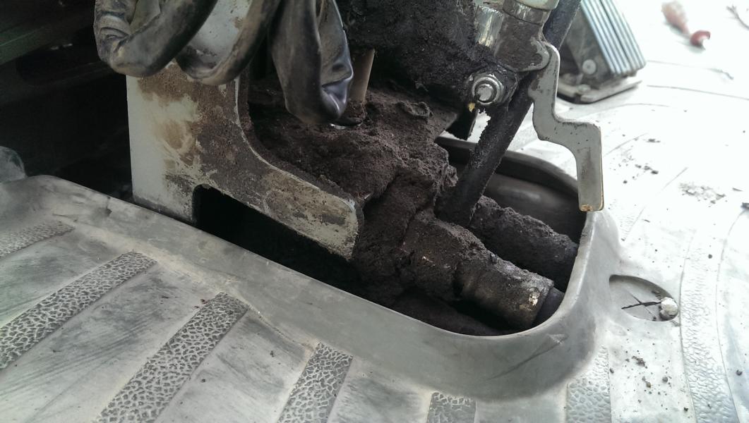

Auf dem Bild, wo man sieht,dass die Lenkstange in das Ventil geht, (blanke Stelle) dort sind 5mm spiel in drehrichtung, links rechts.

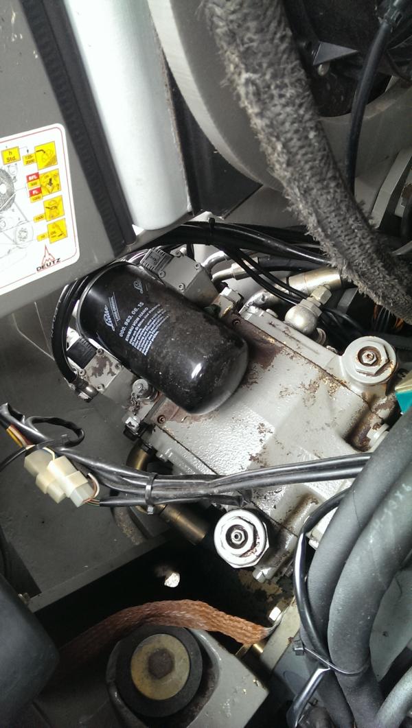

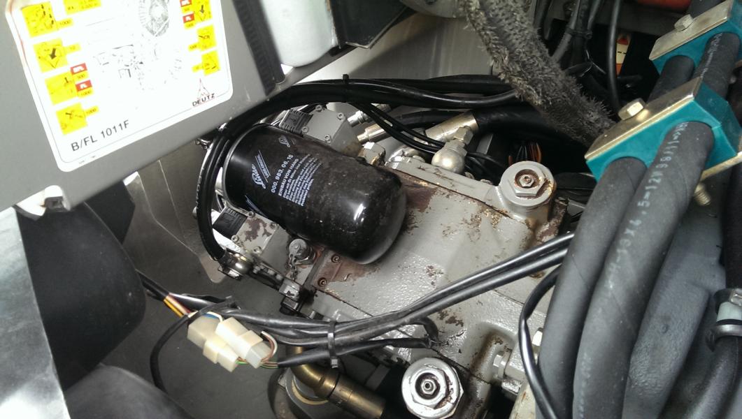

Hallo A.Kaput,
das mit dem Filter daran ist deine Fahrpumpe, die letzten beiden Bilder ein Haufen Dreck,darunter
könnte sich ein Orbitrol verstecken,13 er SW,Danfoss,17 er SW Rexroth möglicherweise,oder eine
neuere ZF,ein ZF Servostat hätte einen längeren Hals,so mach endlich die Karre sauber, so dass man
mehr herausbekommt.

Ist es denn normal dass die eingangswelle ins orbitrol 5mm Spiel nach links undcrechts hat?
Mfg
Hallo,
Hab das Thema mal um den Ladertyp erweitert. Das Spiel am Orbitrol find ich sehr merkwürdig. Ist da die Verzahnung der Welle ins Ventil so ausgeschlagen? Damit ists natürlich fast möglich gerade auf der Straße zu fahren.
Zum Brummen fällt mir noch nix ein, kann natürlich das Ventil selbst auch sein, aber genau so gut kann auch nen Schlauch oder ne Verschraubung am Rahmen oder der Kabine anliegen wobei Vibrationen übertragen werden.
Abgesehen vom Brummen würd ich erstmal das Spiel beseitigen. Wenn du nen Lenkventil brauchst sag mal bescheid. Schau dir aber auch die Verzahnung der Lenksäule an.
