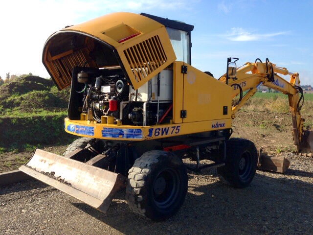

- einen Hanix BW 75 in sehr gutem Zustand, BJ 1997, 4500 Bst., 1 Tiefenlöffel und Grabenräumlöffel.
Der Hanix ist baugleich Macmoter M8M.
Er soll 9000,- kosten.

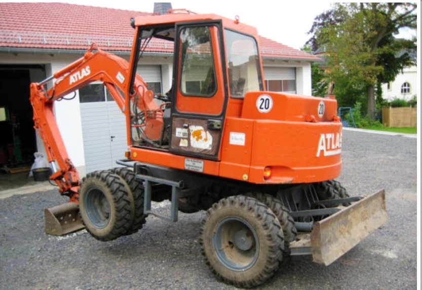

- einen Atlas 1004 in sehr gutem Zustand. Bereifung neu. Drehwerksdurchführung neu abgedichtet, Schläuche i.O., Hydraulikzylinder i.O., Elektrik i.O. mit Planierschild, Knickmatikausleger, Deutzmotor luftgekühlt inclusive Tieflöffel, schwenkbarem Böschungslöffel, drehbarem Schachtgreifer und Grabenlöffel mit hydraulischem Auswurf.
Kostet 13000,- was eigentlich über meinem Budget liegt aber viel Zubehör hat.

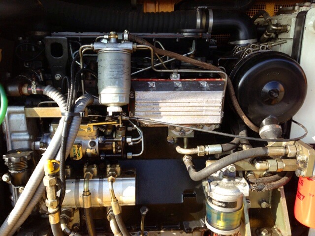

Zum Hanix kann ich leider keine technischen Daten im Netz finden. Hat vielleicht jemand genauere Infos bzgl. Technik (Pumpenleistung, El. oder hydraulisch gesteuert?, ...)

Mein Tipp, entscheide dich für den Atlas.
Hanix hat den Betrieb eingestellt. Ersatzteile eher schwierig, da es von den Geräten nicht so viele geben wird in Deutschland.
Atlas wäre meine Entscheidung, da du zu der Ersatzteilversorgung hinzu noch immer genug Leute findest, die am 1004 rumgeschraubt haben und dir sicher den einen oder anderen Tipp geben können.
Zudem das Zubehör.
Rechne dir das mal aus, wenn du dir das zusätzlich kaufen mußt (oder willst)
Auch wenn du hier gute Gebrauchte bekommst, ist die Differenz von 4.000,-€ nix
Vielleicht kannst du ja noch ein bißchen handeln ;-)

unbedingt Finger vom HANIX lassen!!
ich kann es nicht anders sagen als es @Hardox bereits getan hat. Nimm den 1004, der bietet die auch auf lange Sicht das bessere Paket. Ich kenn den Bagger sehr gut, und wenn nicht gerade der elektr. Lüftermotor für die Hydraulikoelkühlung über längere Zeit ausgefallen war und der Bagger dadurch verheizt wurde wirst du damit auch die wenigsten Sorgen haben. Und das sag ich weil ich alle 3 kenne (den Macmoter als O&K MH2.8 )

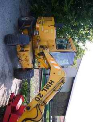

Und wie schaut es mit dem Schaeff HML 20 aus?
Der hat nur in einer Baumschule gedient und hat nur spiel am Schnellwechsler und am vorderen Gelenk.
Der wäre ganz in meiner Nähe.
