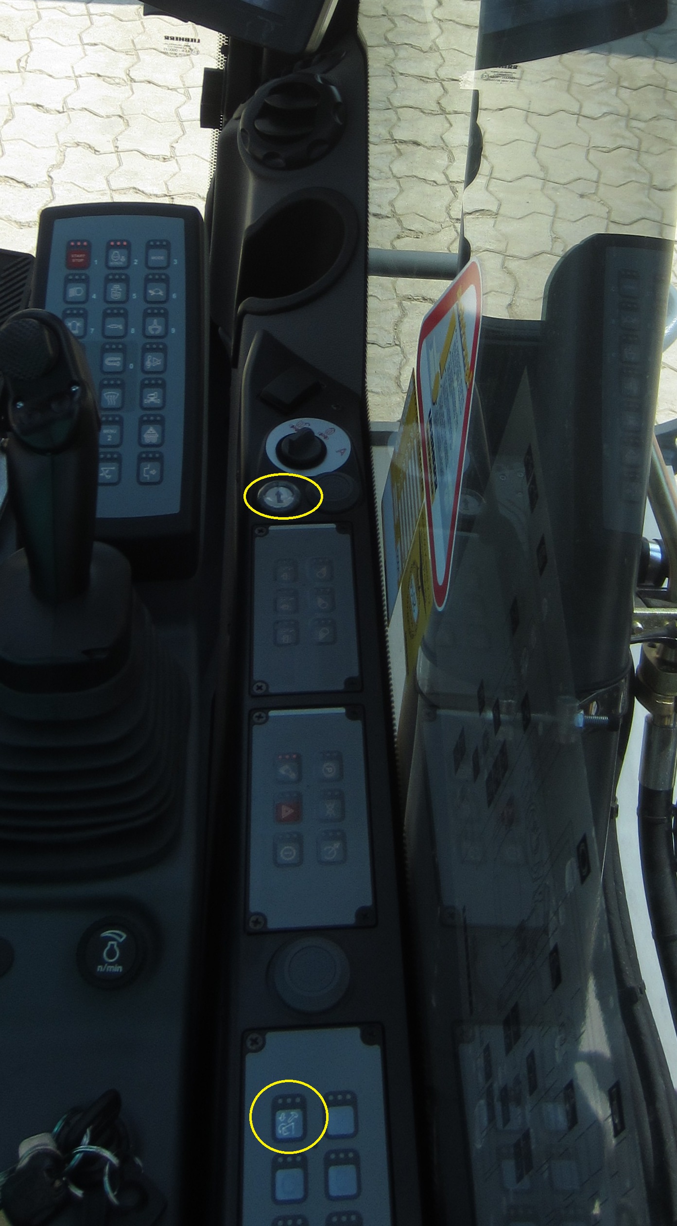

Hallo habe ein neuen Liebherr R914 compact bekommen nun hab ich das Problem wenn ich ein greifer dran habe der würd ja mit minijoystick gesteuert auf und zu aber trotzdem macht man manchmal die Bewegung auf und zu mit den Joystick da fährt immer der löffelstielzylinder aus im Handbuch steht was von Sonderausstattung aber im menü hab ich den punkt leider nicht was kann man da machen
Bei allen Neugeräten wird der Löffelzylinder über einen seitlichen Taster gesperrt/entsperrt. Taster drücken und mit dem großem weißen Taster bestätigen. Zum entriegeln genauso....
2013/10/post-15718-1380975009_thumb.jpg
Genau, desweiteren gibt es eine Option (Bausatz), die dir die Funktion Greifer Auf/Zu zurück auf den normalen Joystick legt.
toll so ein schalter hab ich leider nicht
Hallo, hast du oben am Stiel evtl. einen Sperrhebel ? Wenn ja, musst du den umlegen ! bearbeitet von LH 904C
