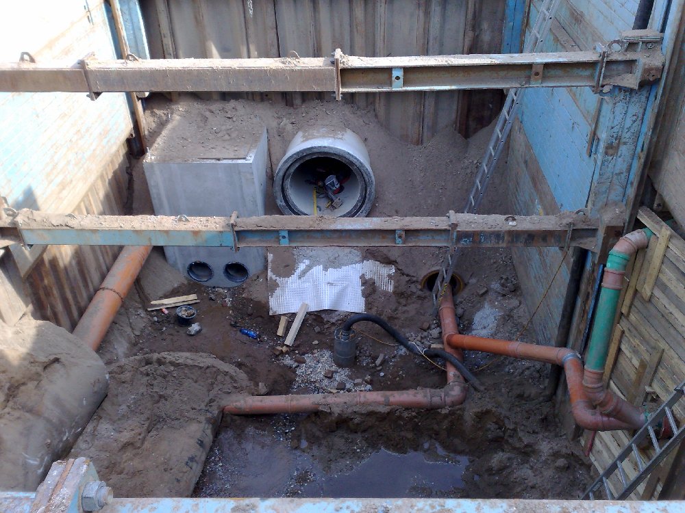

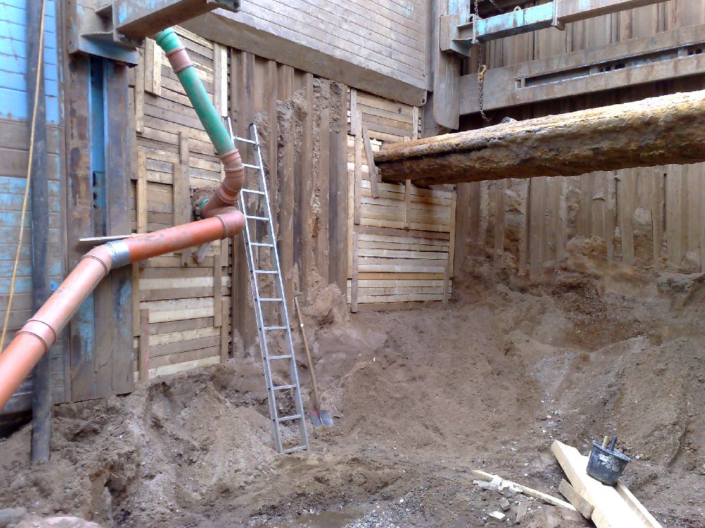

Hab auch noch ein paar Bilder auf mein handy gefunden hoffe sie gefallen euch :-)
