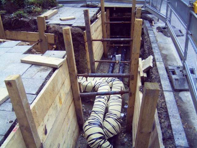

Das mit den Quer liegenden Bohlen ist aber weder ein Dielenverbau noch ein Berliner Verbau. Er nennt sich entweder Senkrechter Bohlenverbau oder Waagerechter Bohlenverbau,.

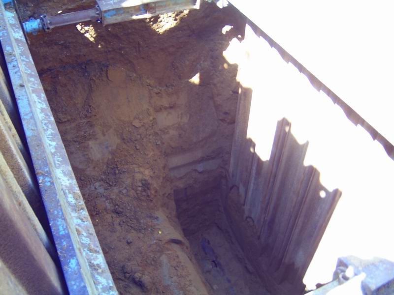

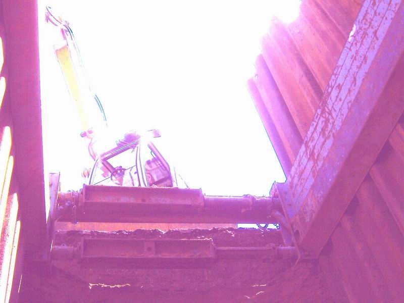

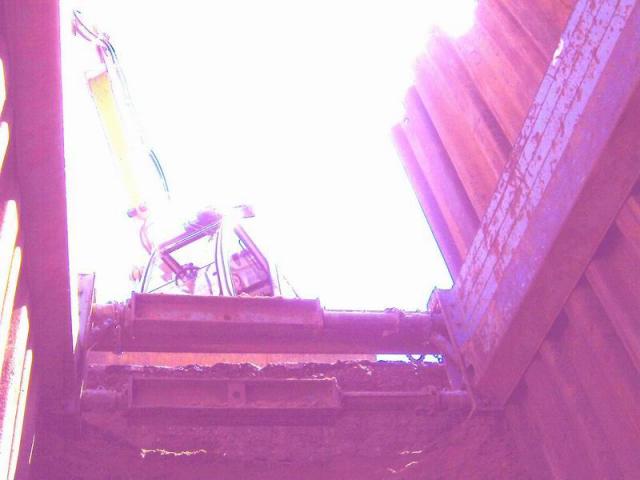

@ Andreas Ich zeige dir jetzt anhand von Fotos den Dielenverbau, Bohlenverbau und den Berliner Verbau. Ich glaube nämlich das du irgendwas verwechselt hast bei deinen Fragen whistling.gif
Berliner Verbau bestehend aus Senkrecht gerammten Doppel - T Trägern und Querliegenden Holzbalken. Anwendbar bis Endtiefe oder wie hier auf dem Foto nur bis zu einer bestimmten Tiefe.
