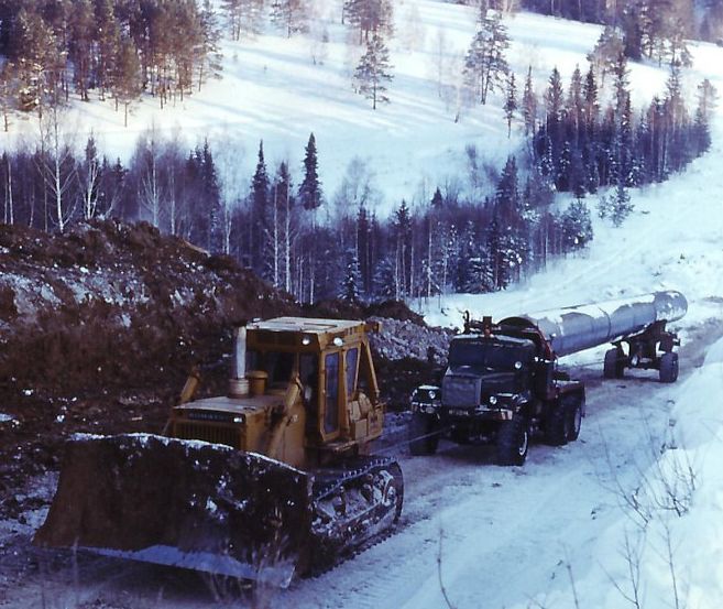

hallo mein freund,
das schlachten im dritten oder vierten gang bringt nicht wirklich viel mehr leistungen, wenn man mal ein laufwerk bei einer solchen D355A oder ähnlichen grosstechnik ausgetauscht hat, der weis wie aufwendig und zeitintensiev das ist. wenn ich also durch sinniges fahren zeit verliere...so gewinne ich doch durch die längere lebensdauer und geringere ausfallzeit doch noch ..das fahren im zweiten gang hat sich auch nur auf unsere planierraupen bezogen.
bei meinem oberbauleitungsbereich 2 wo ich in der haubtsache eingesetzt war-und dem gewerk schwerer erdbau, wo ich zumeist im einsatz war, wärend meiner zeit dort...... und der höhere verschleiss liegt in keinen verhältniss zum nutzen.
es ging ja auch darum aufzuzeigen wie haltbar die komatsuraupen sind bei pfleglichen umgang und einsatz.
bei anderen oberbauleitungsbereichen wurde auch schneller gefahren oder auch bei manchen gewerken, gerade mit den rohrlegeraupen wurde immer voll am limmet gefahren...
hinzu kommt das kontinentale klima...die extreme hitze hat oft es schon notwendig gemacht auch im zweiten gang rückwärts zu fahren weil die maschine mehr luft bekommt. wenn man mit dem dritten gang halbgas fährt läuft das lüfterrad auch nur mit halber geschwindigkeit...
desgleichen im winter...mit umgekehrten windflügeln...kommt mehr wärme zum fahrerhaus und zum tank wenn man im zweiten gang fährt...vollgas
ich war für fast drei monate in einem anderen oberbauleitungsbereich, da haben wir bei leichteren arbeiten (schneeräumung) fast alles im dritten geschoben...hat man aber auch gemerkt...man musste öfter die kette spannen z.b. schraubverbinungen lösten sich durch die ungeheueren vibrationen ...
zur leistung!
nur der laufende meter rohr zählte ...wir wurden regelmässig kontrolliert... auch wurden mit dem hubschrauber inspektionen geflogen - von den russen...da saßen dann ab und an auch unsere leute mit drin. jeden tag war frühs und abends raportsitzung von den verantwortlichen gewerkführern, die über ihren aufgabenbereich rede und antwort stehen mussten...in punkto baufortschritt und verfügbare technik und..und..und
wie hätten wir sonst ohne leistungsdruck 1750 km pipeline bauen können? shades.gif
jede tagschicht und jede nachtschicht musse ihre erbrachten baufortschritte per cb funk übermitteln.
pro jahr waren 6-10 tote eingeplant...nur die leistung zählte!
bei den vorstreckern wurden z.b. 11-13 rohrleitungsschweissnähte pro 12 stunden schicht gemacht.
( je nach geländebedingung...im senkenbereich weniger, da wesentlich komplizierter...)
das war fest eingeplant...und das in 2 schichtbetrieb...bei den vielen arbeitsschritten die eine schweissnaht notwendig macht schon recht viel:
exemplarisch mal ...die haubtarbeitsschritte waren im wesentlichen beim vorstrecken:
vorstecken=zusammenschweissen der rohre auf der baustelle
...izv einrichten verspannen...
izv = innenzentriervorrichtung ist wie ein 2x12 backen schraubstock, der wie ein grosser korken durch das rohr gezogen wird, an einen ca 40meter langen, ( für bohrturm zum werkzeugwechsel besonders elastischen und biegbaren stahllegierung ---bohrgestängerohr ca 7-8 cm durchmesser hat )
.....izv wird benutzt zum verspannen und fixieren des rohrs im anbau beim vorstecken.
nächste rohr holen und anfügen...
einrichten und izv verspannen...
im winter ringbrenner anbauen und vorwärmen der schweissfuge....
anheften und wurzel schweissen...
schlacke ausschleifen mit der flex....
paralel dazu musste einer in das rohr kriechen und die kaplage machen also das rohr von innen glatt machen an der schweissnaht....
erste fülllage....
schweissschlacke ausschleifen mit der flex...
zweite fülllage schweissen..
parallel dazu wird schon das nächste rohr angebaut und mit der izv verspannt ----
und zum schluss die decklage...fertig...kosten in der abrechnung ca 3000dollar pro schweissnaht...
nur der laufende meter war relevant...also druck ohne ende.
später wird jede naht geröngt, auf eventuelle materialeinschlüsse und gegebenfalls ausgebessert...
ist ja beim tunnelbau z.b. in europa auch so,da rechnetete man bis vor einigen jahren, nach meinen kenntnissstand auch mit einem toten pro 1kilometer tunnelvortrieb.
gruss mario bearbeitet von thor38
