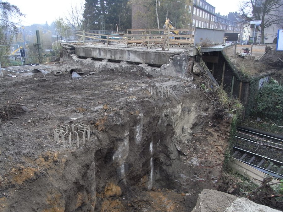

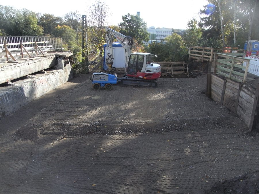

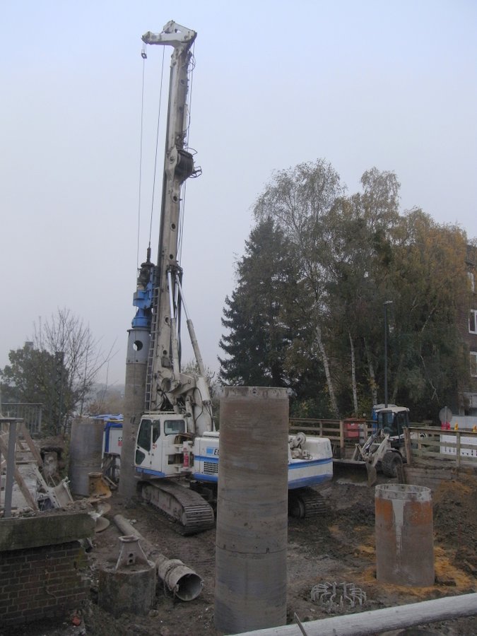

An der Brücke an der Weberstraße hat sich einiges getan. Zu beiden Seiten wurde die Brücke jeweils ca. 3m tief frei gemacht. Kukor ist mit einem Bohrgerät vor Ort. So wie es aussieht werden jetzt die Wiederlager für die neue Brücke hinter denen der alten Brücke gebaut. Das erfolgt wohl als überschnittene Pfahlwand.

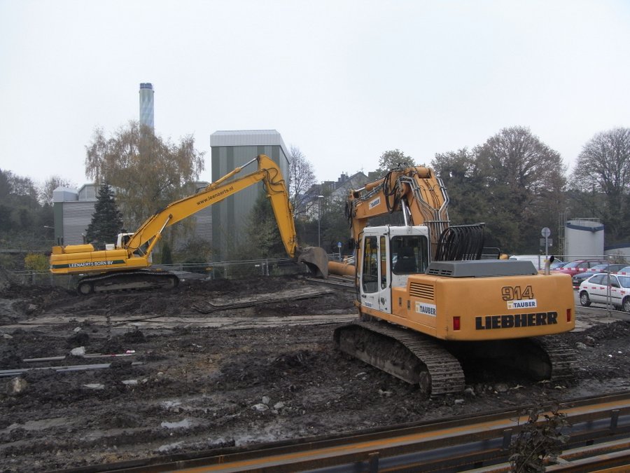

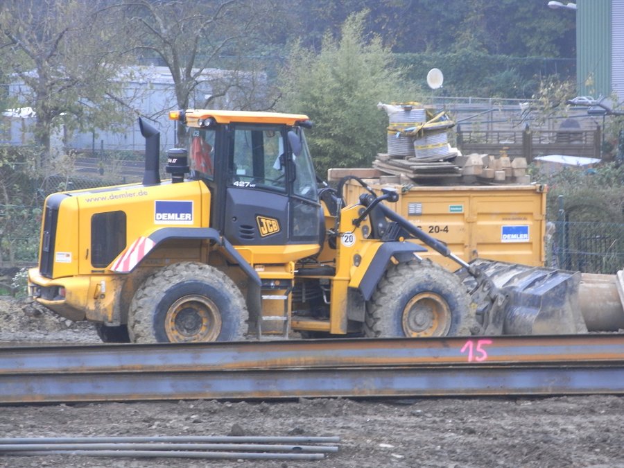

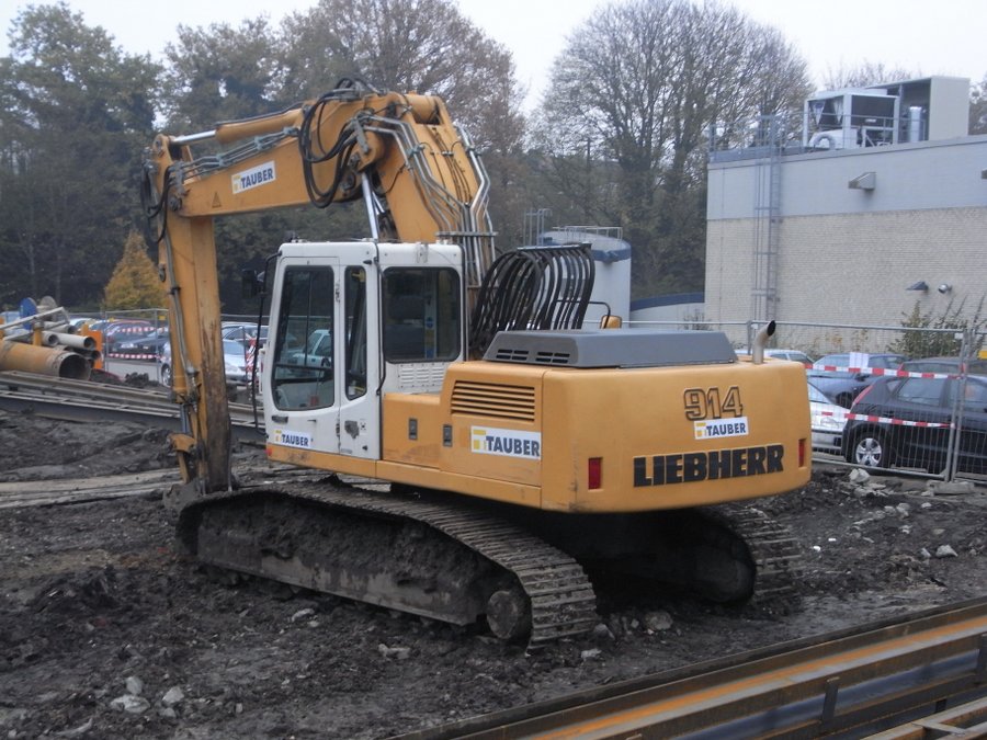

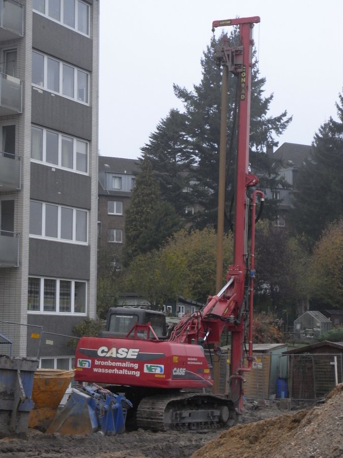

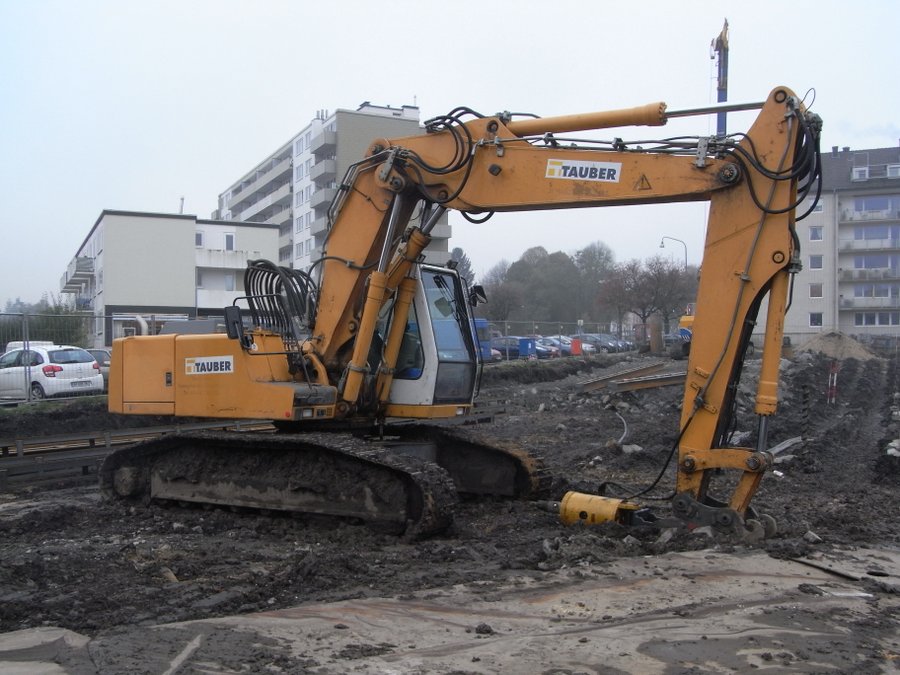

In unmittelbarer Nähe werden zur Zeit Träger für den Berliner Verbau einer neuen Baugrube gesetzt. Die Firma Tauber setzt dort mit einem Liebherr 914 Bohrungen für die Kampfmittelräumung. Den Trägerverbau setzt die Firma Demler. Ein weiteres Bohrgerät kommt aus den Niederlanden und ist auf einem kleineren Case Baggeroberwagen aufgebaut.
Auf dieser Baustelle steht auch der Doosan DX420 LongReach von Leenaerts.
Mal sehen, was dort entsteht. Die Verbauträger sind jedenfalls verdammt lang......

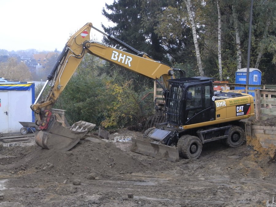

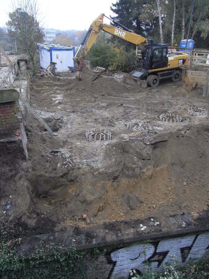

Nachdem Kukor innerhalb der alten Widerlager Betonpfähle gesetzt hat, reißt BHR jetzt die alten Widerlagermauern außen herum ab. In den nächsten Wochen dürfte dann irgendwann die Brücke mit einem Kran ausgehoben werden.

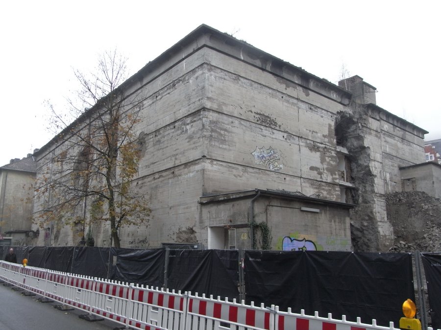

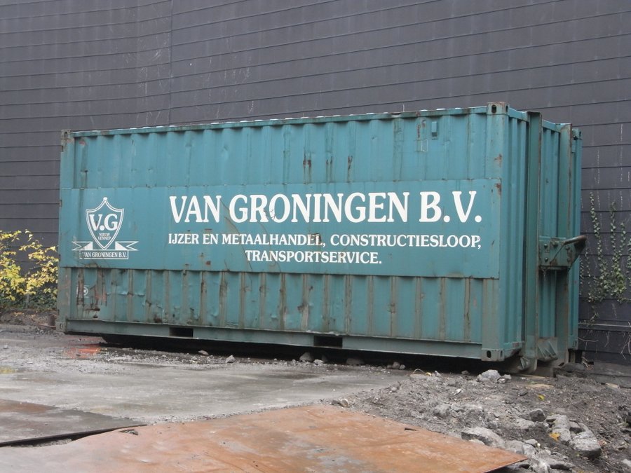

Es bahnt sich schon wieder großes an. Nachdem Laarakkers den Bunker an der Sandkaulstrasse abgerissen hat, ist jetzt der Bunker am Lousberg dran. Der ist deutlich größer und hat mindestens das 5-6 fache Volumen.
Die Baustelle verspricht sehr interessant zu werden, weil der Abbruch von der Firma van Groningen aus den Niederlanden gemacht wird. Hier dürfte einiges an interessanten Maschinen aufgefahren werden. Das wird umso spannender, weil die Zufahrtsstrasse sehr schmal ist.
Auf der Seite wurde bereits ein erstes Loch geschlagen. Momentan ist aber außer ein paar Containeren keine Maschine auf der Baustelle.
Ich bleibe auf jeden Fall dran.
