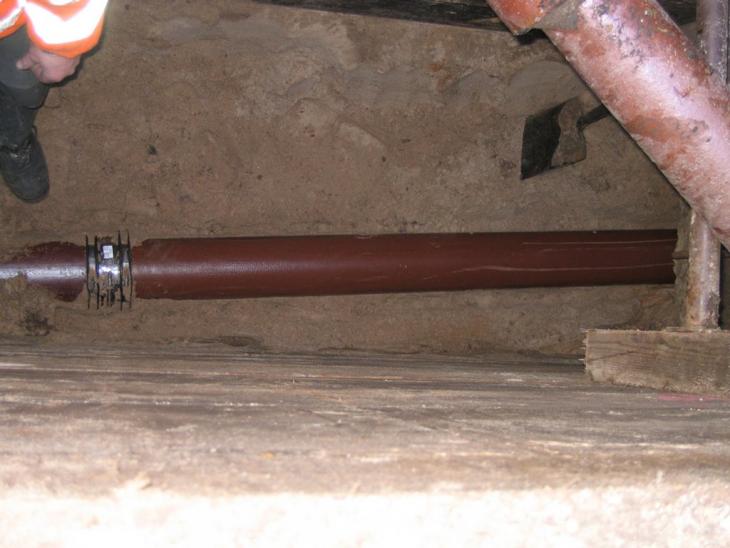

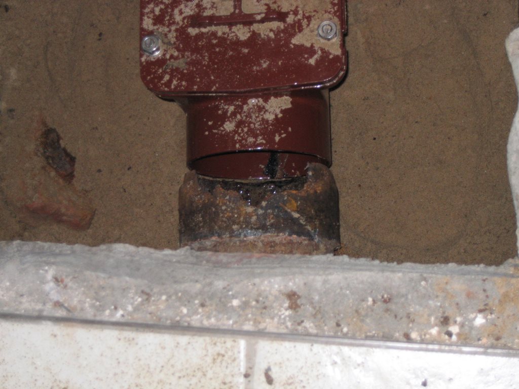

... oder schon viele Jahrzehnte alt, sollte die gesamte Grundleitung oder zumindest die Rohre aus Gusseisen erneuert werden, besonders bei einer grundhaften Sanierung des Hauses. Wenn Du nicht einmal mehr die Schrift auf dem Deckel erkennen kannst, ist die Korrosion schon weit fortgeschritten und Du brauchst Dich in vielleicht schon wenigen Jahren nicht über Gestank aus dem Keller wundern. Bei der Gelegenheit kann man vielleicht auch den Revisionschacht in den Garten verbannen und dahinter mit PVC- (KG-) Rohr weiterbauen.
Hier noch ein Bild vom Übergang DN150 Steinzeug (alt) auf DN150 TML (neu) mittels Übergangsring und Manschettendichtung, außerhalb eines unterkellerten Gebäudes:
Die Fotos wurden auf einer Havarie-Baustelle gemacht: Die Bewohner meldeten bei den Berliner Wasserbetrieben üblen Gestank in ihrem bereits sanierten Einfamilienhaus (Bj.ca.1920). Ursache war eine total verrottete Grundleitung aus GA-Rohr. Diese wurde bis einschließlich Revisionsrohr (in Berlin auch "Hauskasten" genannt) erneuert, dort endete die Zuständigkeit. Zur Erleichterung der Bewohner mußte der Kellerfußboden nicht aufgestemmt, dafür aber der halbe Vorgarten mit dem Mini-Bagger aufgegraben werden.
