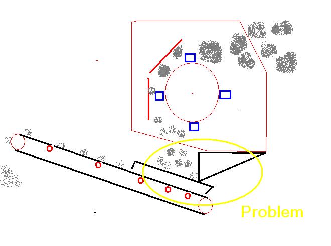

Andere kleine Brecher haben doch auch eine direkte Bandaufgabe.
Wie ist das dort gelöst ?
Mein Auslaufrutsche ist aus 5mm Stahlblech ,
die wede ich mal aus 10mm Blech bauen.
Aber das es die Förderbandrollen und das platt macht.
hier mal eine Skizze.
Da wo dein Kreis ist da sind bei den meisten Brechern keine Rollen sondern eine Gummimatte von rund 5cm stärke.
