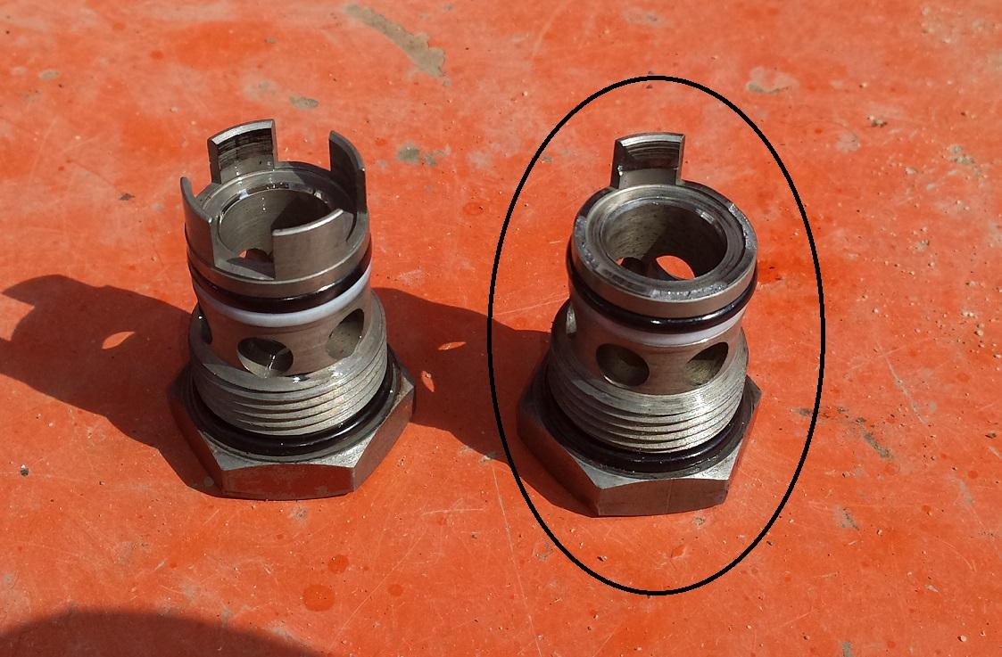

So gibt Neuigkeiten zu meinem Thema.
Nach längerer Untersuchung haben wir ein Bauteil gefunden, welches offensichtlich defekt ist, siehe Bild.
Am Steuerblock für den Stielzylinder (rechts Bauteil) sind 3 "Zacken" abgebrochen. Leider auch nicht mit raus gekommen, ergo müssen diese noch im Kreislauf sein bzw. im Öltank liegen. Oder aber sie sind im Stielzylinder... :(
Die Schläuche umtauschen hat zwar dazu geführt, dass kein absenken mehr zu sehen ist, aber da die Schläuche mit unterschiedlichen Druck beziffert sind, wird das nicht gehen.
Jetzt heißt es neues Bauteil kaufen und irgendwie herausfinden wo die drei abgebrochenen Teile im Kreislauf sind.

Bin auf der Suche nach einem Händler, welcher das Bauteil anbietet, hab ein Angebot von ATLAS bekommen, die wollen über 300 Euro für den Propfen haben...
Hallo Chuky,
auf dem Steuerblock steht doch sicher ein Hersteller auf dem Typenschild, die Baggerhersteller kaufen doch auch nur zu.
Gruß Hydraulix
Ich hab jetzt einfach den Propfen vom Zusatzsteuerkreis genommen und gegen den kaputte getauscht, der Stielzylinder senkt sich nun keinen Milimeter mehr ab! :)
Den Zusatzsteuerkreis benötige ich eh nicht, da ich kein SW und kein Anbaugerät habe, welches ihn benötigen würde. Leider ist der Grabenräumlöffel starr... eine Alternative für 50mm Bolzen finde ich leider nicht, gibt nur noch SW Anbaugeräte...
Einziges neues Problem ist nun, dass sich der Ausleger nun ganz ganz minimal absenkt, so langsam, dass der Stahl sogar dabei knackt. Ich vermute aber es liegt daran, dass noch Luft im System ist und ich noch Hydrauliköl nachfüllen muss, weil beim tauschen des Propfen Öl verloren gegangen ist. Falls nicht muss mal der komplette Steuerblock auseinander genommen werden. Da aber noch arbeiten anstehen wirds noch eine Zeit lang dauern.
