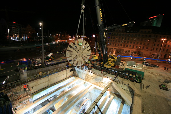

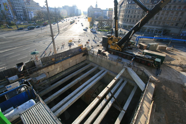

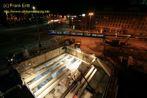

SO nochmal die genauen Termine
Transport ab ca. 1 Uhr. Beladen wird ab 21 Uhr.
Transporttage: Fr 28. geht los dann Sonntag und dann Täglich bis Freitag je ein Transport.

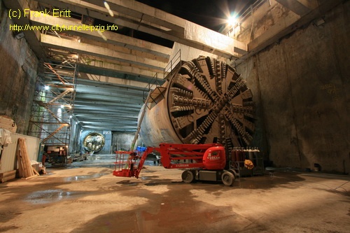

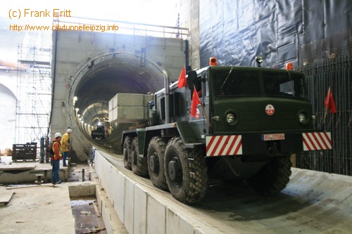

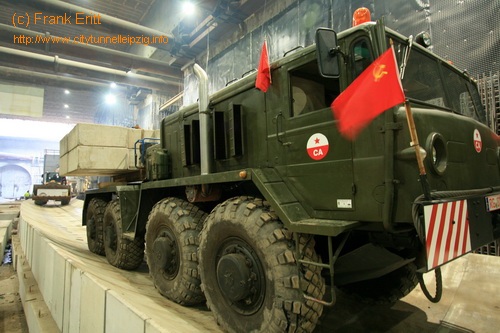

Heute wurder der Nachläufer zurückgezogen.
Dabei kam ein Russischer MAZ537/5247 G Panzertiefladerschlepper
Hubraum 38.800 cm³ , 525 PS bei 2.00 U/min , Länge 8,96m Breite 2,885 m , Gewicht 21,6 t + 25 t Ballast, Tankinhalt 840 l Höchstgeschwindigkeit 55km/h bei 1,25 l / km
Bauzeit von 1961 - 1964 im Minsker Automobilwerk (MAS) zum Einsatz
