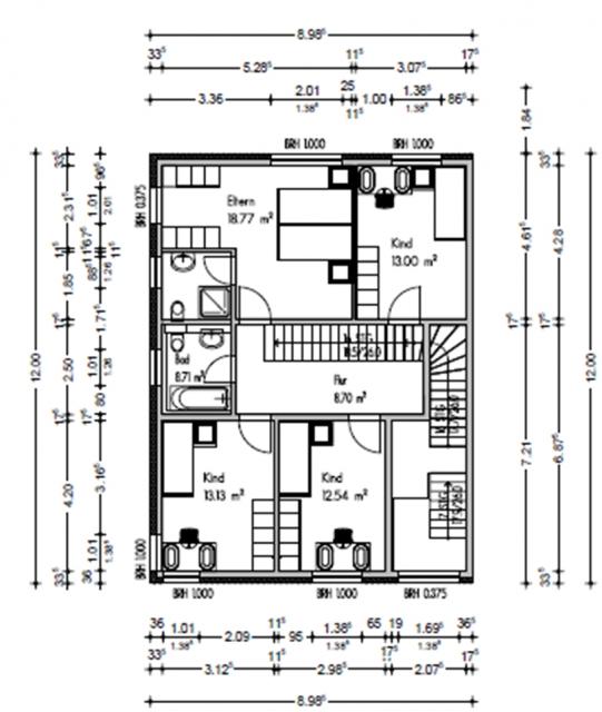

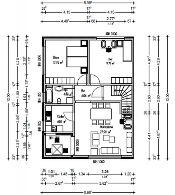

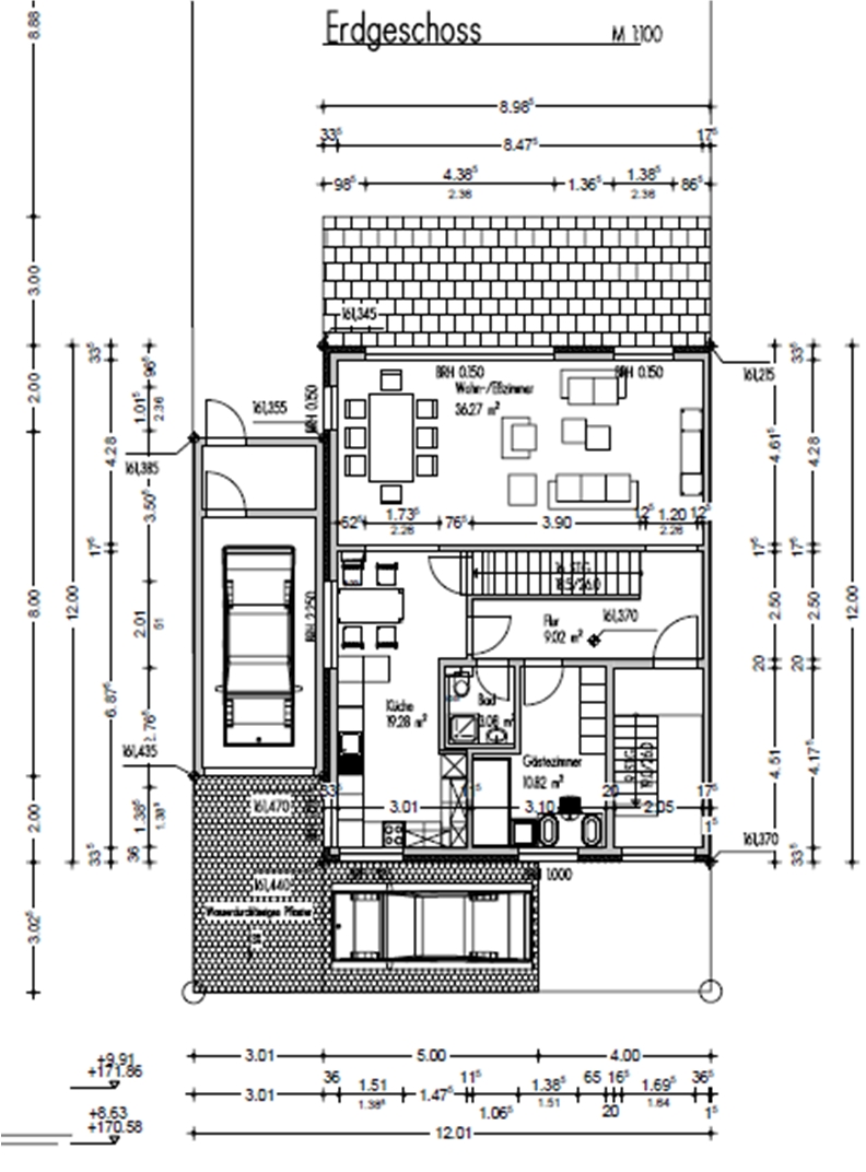

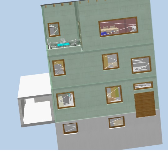

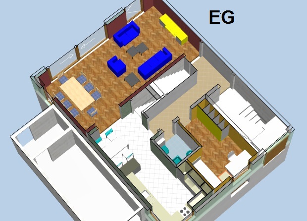

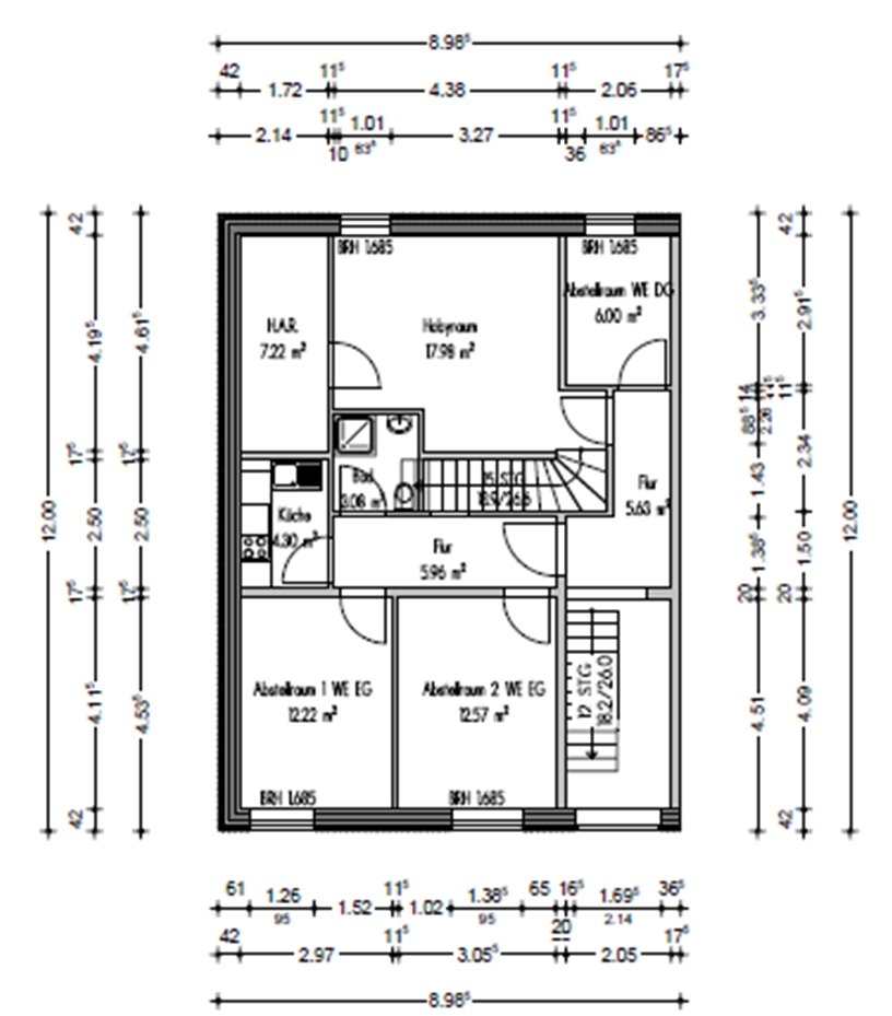

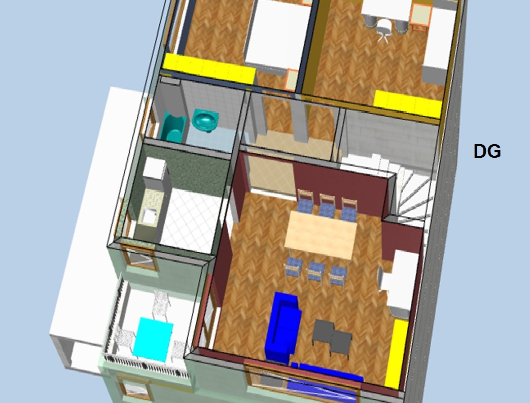

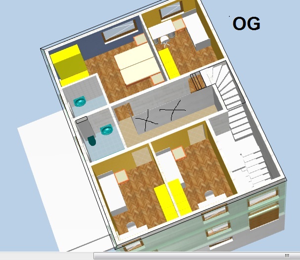

Hallo Community
Wir planen Doublehaushälfte mit zwei Wohneinheiten zu bauen. Wir befinden uns in der Planungsphase und würden uns sehr über eure Meinungen/Tipps/Ratschläge/Kritik freuen.
Im Anhang befinden sich die Grundrisse von EG und OG (unsere Haus) und 2. OG (Einliegerwohnung). Das Haus soll max. 9x12 m2.
Uns war wichtig in der EG ein Arbeitszimmer zu haben, abgeschlossene Küche, WC mit Dusche.
Bitte einfach um eure Meinungen.
Vielen Dank schon mal im Voraus

Ich finde, dass mit den zwei Treppenhäusern schlecht gelöst. Gibt es da keine Alternative dafür? Das nimmt ja doch einige Quadratmeter Wohnfläche weg.
Soll im Keller auch eine Wohnung entstehen oder warum sind dort Bad und Küche vorgesehen?
Danke Mano
Leider hatten wir keine bessere Lösung für das Treppenhaus gefunden! Im Keller war eine Idee noch eine Wohnung für unseren Sohn aber jetzt nicht mehr.
