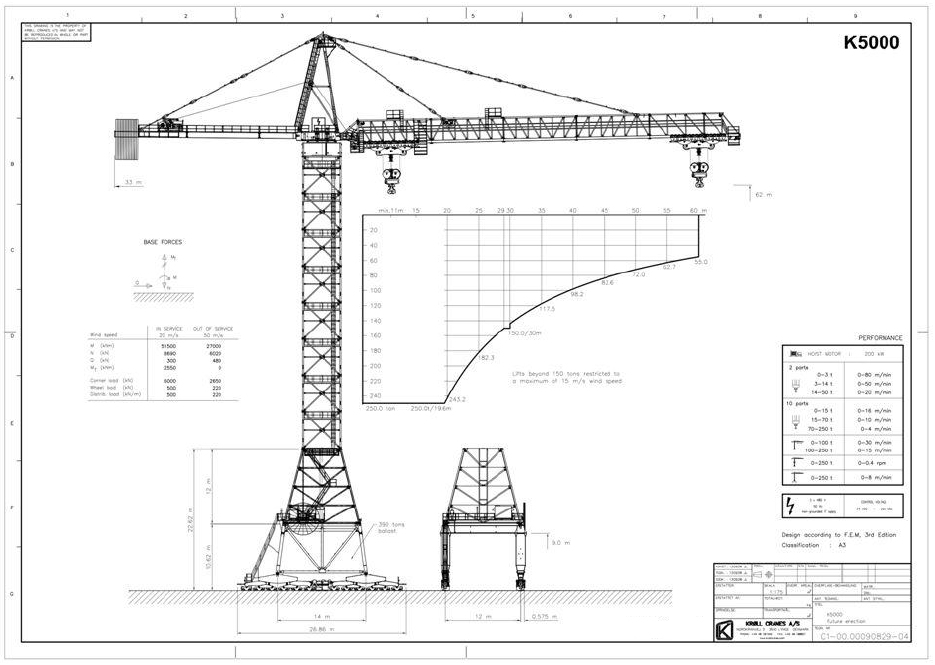

Ich habe nun auch die Zeichnung zum K 5000 auf der Lürssen Werft.
Der Kran wurde, wie vermutet, gegenüber den Standardangaben reichlich angepasst.
Verkürzter Ausleger ( 60m ), langer Gegenausleger (33m ) und ein mit 6m bemaßtes Turmsystem
( also weder 5m noch 8m ). HuH wäre dann 35m ( Ausbaustufe 1 ) bzw. 62m ( Ausbaustufe 2 mit Portal ).
Die 250 to. kann er allerdings nur bis 19,6m heben, bei 60m sind es dann noch 55to.
Es scheint so, dass im Durchschnitt um die 70 - 100to. gehoben werden sollen.
Bei Hüben über 150to. ( bis 30m ) sind dann die max. zulässigen Windgeschwindigkeiten ( < 15m/s ) zu berücksichtigen,
ist in der Zeichnung vermerkt worden.
Die Laufkatze und das Hakensystem kommen mir auch irgendwie gegenüber sonstigen Lösungen überarbeitet vor.
Hier die Zeichnung der 2. Ausbaustufe:
...jetzt würden ja nur noch die Fotos des Originals zum Vergleich fehlen... top.gif
