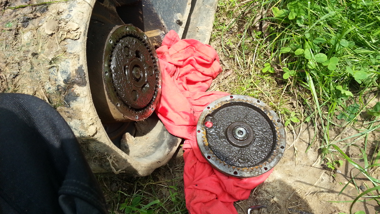

Die Getriebeölabdichtung ist wohl hinüber. Wollte das Öl der Antriebe wechseln da kam keins raus.
Nachdem ich den Deckel abgebaut habe musste ich erstmal alles reinigen, total verschmoddert.
Das neue Öl lief dann gleich wieder zwischen den Ketten heraus.

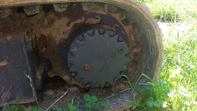

Bilder sagen mehr als Worte.
Der Zustand vor der Reinigung:
Oder muss ich den Antrieb gar nicht ausbauen und kann den am Bagger zerlegen?
