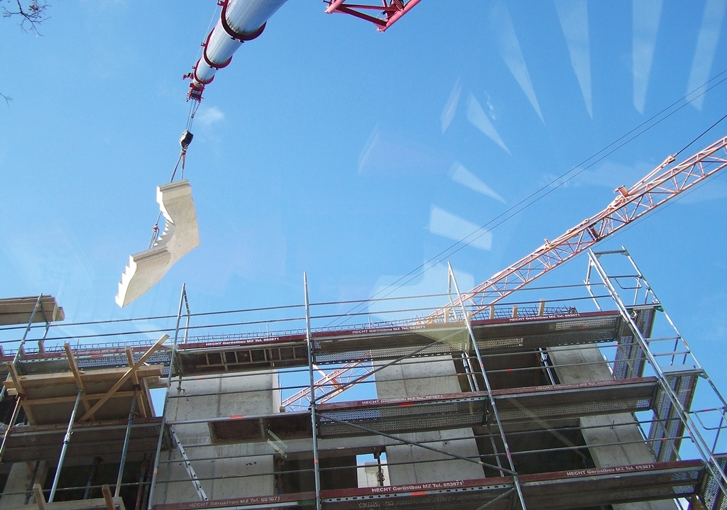

Gewicht lag so bei 4,5to und musste ca 10m ins Gebäude reingehoben werden......
insgesammt wurden 6 Fertigtreppen eingehoben vom Keller bis oben, die Experten hatten dann oft die Treppen so schräg eingehangen das manche 2 Stunden im Schacht festhingen weil nix mehr rauf und runter ging. Da kam dann der TDK und hat die mit angeschlagen, so das die Treppen dann zum Schluss im Tandemhub eingehoben wurden.
