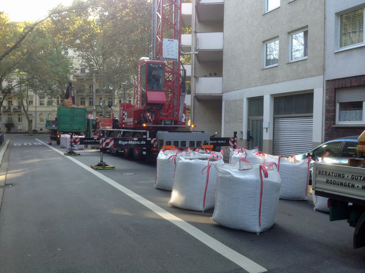

dann war der GaLa Bauer drann, gingen versch Big Packs in den Hinterhof
Schotter 1,6to
Splitt 1,9 to

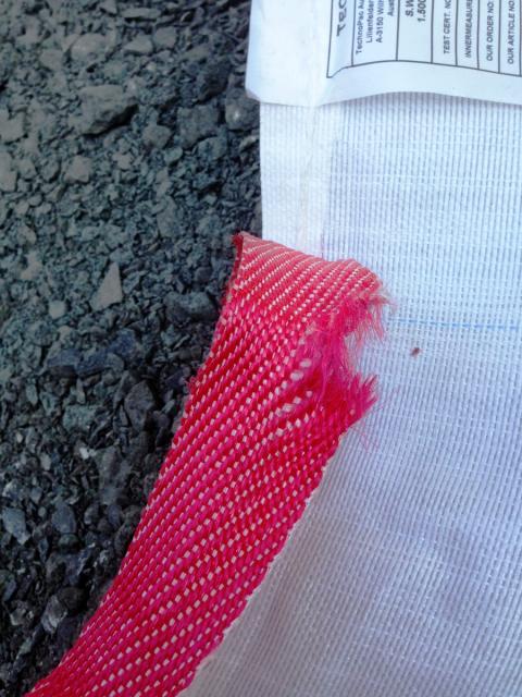

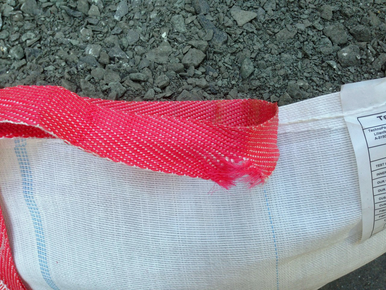

tja wer nicht hören will muss halt fühlen, hab noch gesagt ich lad die ab nur ein wenig Gedult.....wollten nicht hören und haben die Big Packs mit dem Radlader und Gabel abgeladen mit dem Ergebnis das an 4 Säcken je eine Schlaufe beschädigt war. Diese Säcke blieben dann unten stehen wink.gif

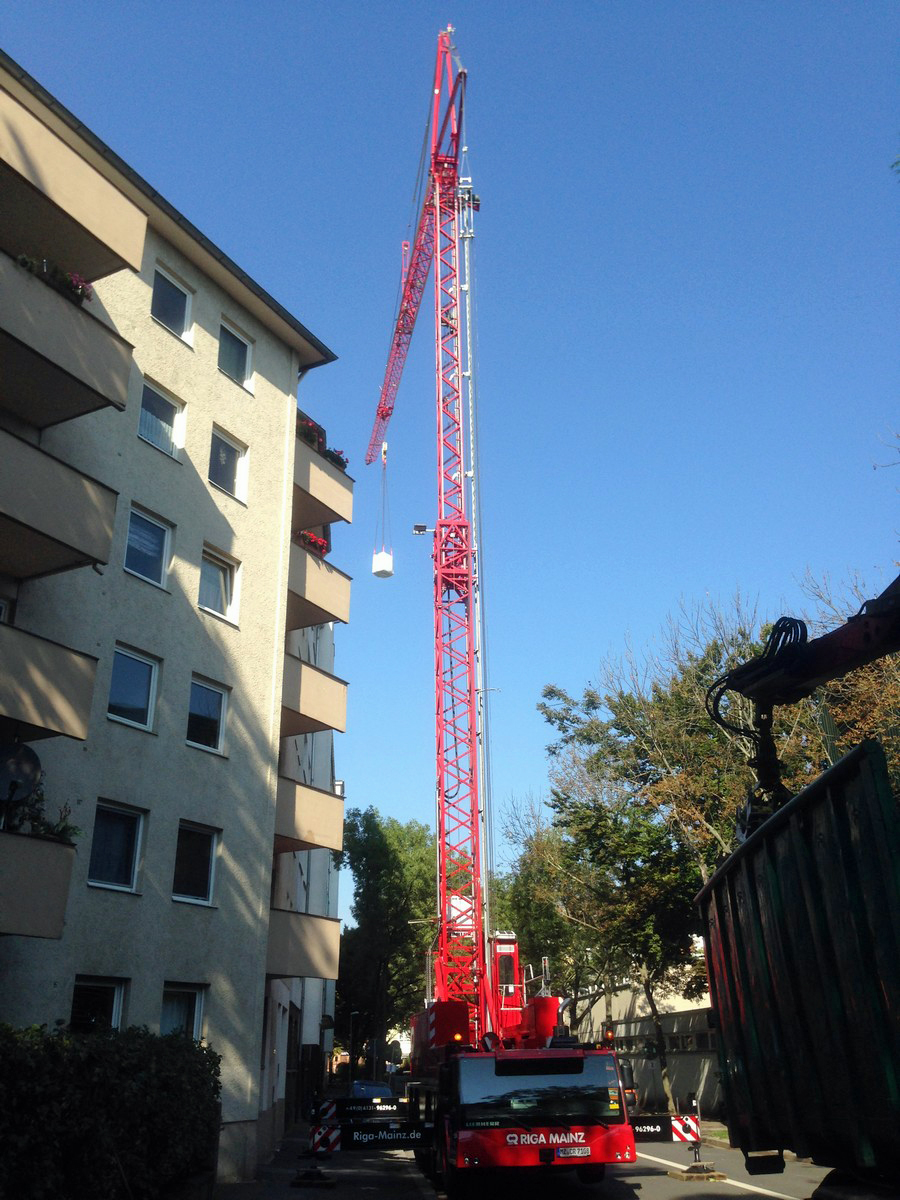

da der Innenhof über keinen direkten Zugang verfügte gingen alle Materialien rein und raus per MK88
