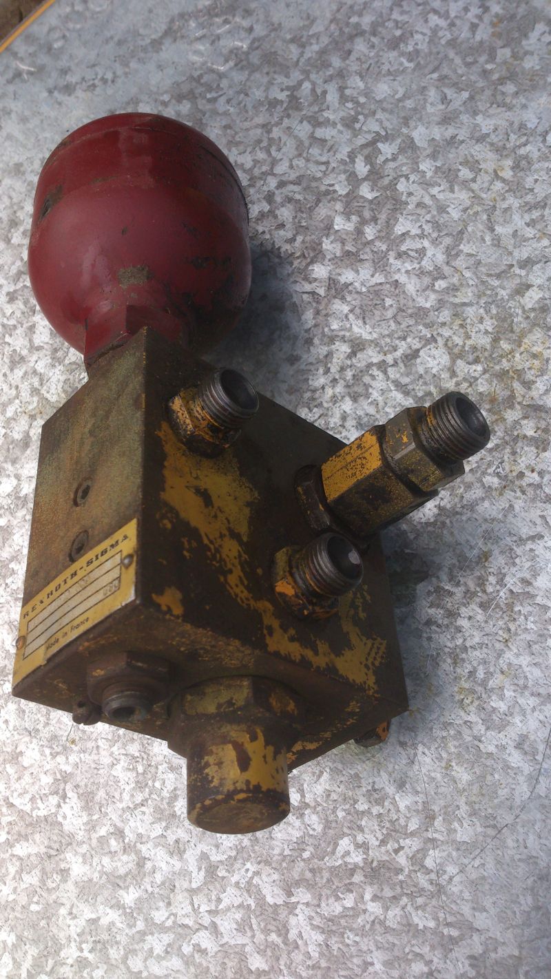

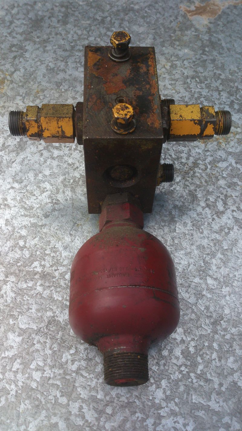

Werde nächste Woche mal das Teil zerlegen.
So jetzt habe ich das Teil ausgebaut.

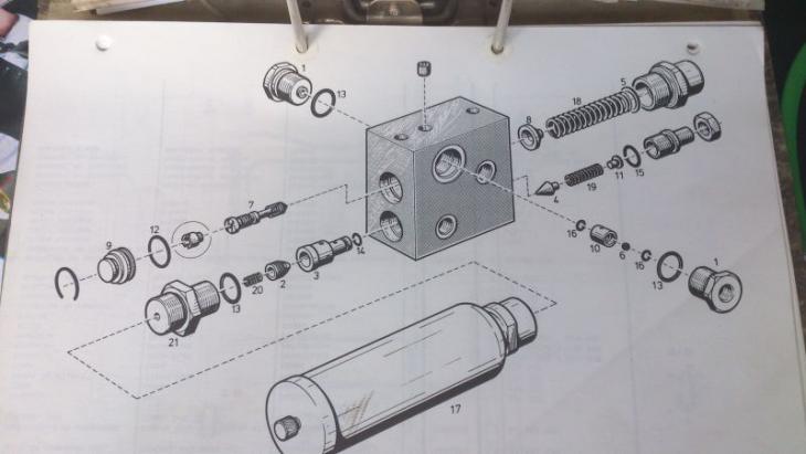

Wenn ich dich jetzt richtig verstehe gehts um die O-Ringe von den Hochdruckanschlüssen -> siehe Bild Ersatzteilliste Nr 1
Da gibts ja nur die beiden mit der Nr. 13 und Nr. 16

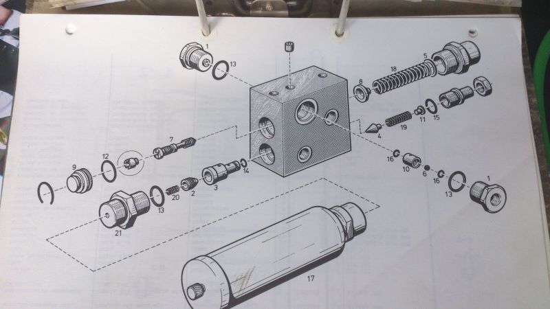

Meinst du diese vier Stück??
Oder macht es sinn gleich alle zu tauschen?! Nur wenn ich das Teil komplett zerlege muss es dann ja wieder richtig eingestellt werden. Und dafür fehlen mir im Moment die Hilfsmittel, sprich ein Manometer... und die notwendige Erfahrung...

Es geht ja jetzt darum die störung zu finden, ich wurde erst mal nachsehen ob die beiden kleine O-ringe pos.16 links und rechts von die Kugel pos. 6 vom wechselventil kaput sind.
Die beide O-ringe pos. 13 sind ja eigentlich nur die abdichtungen nach aussen.
Wenn du am Ventil weiter nichts aufmachst oder an Einstellschrauben herumdrehst kann die Steueröleinheit mit neue Abdichtungen / O-ringe wieder eingebaut werden und mußte es wieder funktionieren, Einstellen kann man dan wenn manometer vorhanden sind.
