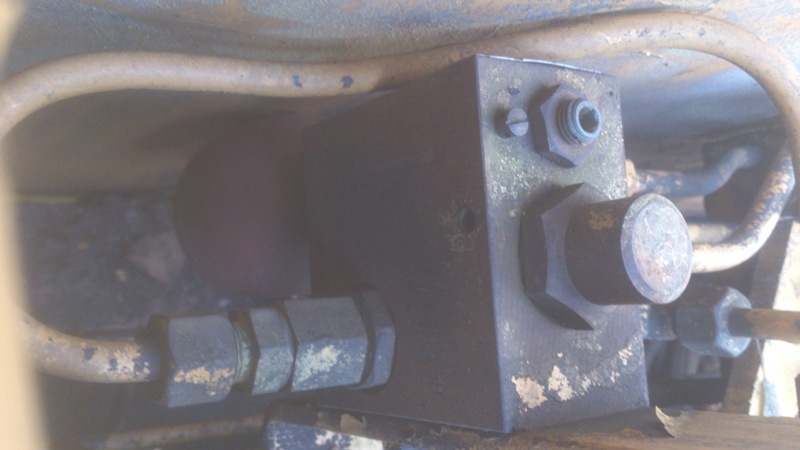

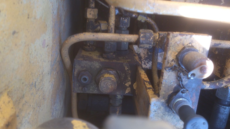

So, jetzt bin ich endlich mal dazu gekommen mich um die Fehlersuche zu kümmern.
Ich habe zwei Bilder angehängt. Das müsste diese Steueröleinheit sein, oder??
Wie überprüft man die bzw. was kann man da oben einstellen??
Auf dem einen Bild sind die Prüfanschlüsse zu erkennen. Ich möchte mir so ein Manometer mit Messanschluss zulegen. Woher weiß ich welches ich brauche?? Es werden welche mit 8L, 10L und 12L Anschluss angeboten.

guten tag
hast du mal die leitungen zurück verfolgen können wo diese hin gehen
kaufe manometer gleich mit einem minimeß anschlußstutzen
ich würde an deiner stelle einen mit 40 bar und einen mit 400 bar druckbereich kaufen
und immer zuerst den 400 bar manometer rein hängen wenn du dir nicht sicher bist
ist in der nähe des ventils auch der druckspeicher verbaut ?
dann ist es auf jeden fall das druckmindervetil für den vorsteuerdruck
an der einstellschraube kannst du den geminderten druck justieren das erfolgt indem du eine hauptbewegung auf druck fährst und dann den gewünschten druck von ca 30 bar einstellst
mf g
Hallo Bernd,
Das IST die Steueröleinheit, an diese Steueröleinheit ist einen Druckspeicher angebaut, vorsicht beim Abschrauben, in der Verschraubung in das gehäuse ist ein Ruckslagventil mit Feder, wenn beim ausbauen des Speicher die falsche Verschraubung genommen wird fallen Ruckslagventil und Feder raus, man bemerkt das nicht, schraubt ein neuer Speicher drauf und dan geht nichts mehr.
Also am besten Einheit komplett mit Speicher ausbauen und dan auf der Werkbank Zerlegen.
Auf das zweite bild kann man links unten eine der beide Hochdruckanschlüsse erkennen, genau auf die gegenuberlegende seite ist noch so ein anschluss.
Wenn man die angeschraubte Leitungen verfolgt kommt man auf eine T-verschraubung mit Minimeßanschluss und die andere seite von die T-verschraubung geht weiter zum hochdruckanschluss vom Steurerblock wo gegenuberliegend die Hochdruckanschlüsse von der Pumpe sind.
Die Steueröleinheit hat einen eigenen Minimeßanschluss uber eine Leitung neben die andere Meßanschlusse.
An die Einstellschraube wird der Steuerdruck eingestellt auf 30 Bar. Unter die Verschlußschaube neben die Einstellschraube ist ein Sicherheitsventiel und ist mittels Einstellscheiben eingestellt auf 45 Bar, da braucht mann im normalfall nicht viel zu machen.
Baue die Steueröleinheit aus und schraube die beide Verchraubungen wo die Hochdruckanschlusse drauf sind aus dem Block, genau schwischen diese beiden anschlusse ist dieses Wechselventil das mittels diese O-ringe auf die beide Verschraubungen abgedichtet ist, diese beide O-ringe sind warscheinlich kaputt oder sogar ganz weg.
Schau dir das ganze mal an und laß uns wissen was Du gefunden hast und wenn weitere hilfe gebraucht wird,
melde dich
Viel spaß bie der Störungssuche
Grüß Gerd
