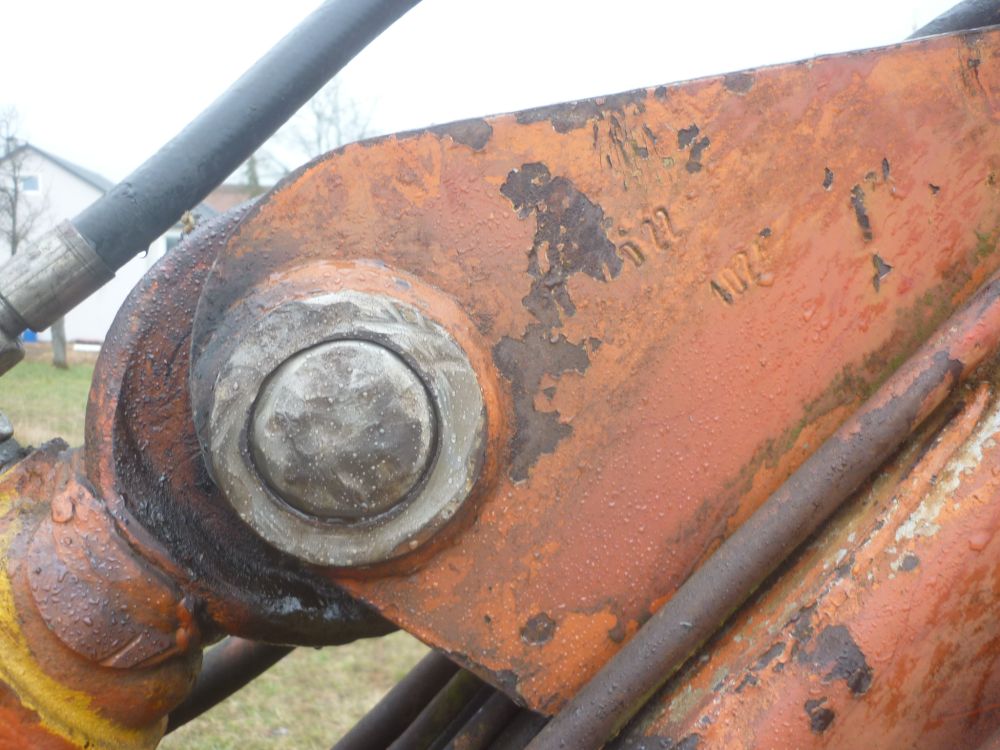

Bei meinem Atlas Bagger sitzt der obere Löffelbolzen richtig fest. Anwärmen, pressen (mit mobiler Presse) hat nichts gebracht.
Jetzt hätte ich die Möglichkeit eine Sauerstofflanze zu bekommen um den Bolzen (60mm Durchmesser) innen hohl zu machen damit er sich zusammenzieht.
Meine Frage:
Hat jemand von Euch schon Erfahrungen mit einer Sauerstofflanze gesammelt und kann man dies an nem eingebauten Zylinder durchführen ?
Danke schonmal für Eure Hilfe !

Na wirklich warm war die Stelle ja noch nicht. Ich würde da noch mal richtig warm machen ( das muss hellrot glühen) und dann mit geziehlten und Kraftvollen Schlägen 5 mal drauf. Und nicht wieder daneben schlagen...wer immer das war sollte mal ne Flasche Zielwasser trinken.
ein tipp probierts mal mit zylinder ein ,aus fahren wärend dem ausschlagen
wir hatten mal den fall das der bolzen so eingelaufen war das er sich am grad verklemmte
Zum Schlagen vllt. einen Dorn bzw. eine alten Bolzen nehmen dann ists mit dem Zielen einfacher.wink.gif
hallo guten abend
so wie das verdengelt ist funktioniert das nicht
geh her und trenne die bolzenfahne ganz ab mach eine fase dran und dann gehst mit der presse drauf in die andere richtung
und während diese unter druck ist dann gibst mit einem vorsetzer eine von hinten auf die presse und dann geht er raus
so hab ich bisher alle festsitzende bolzen herausgebracht
schau das deine presse sauber drückt
viel glück berichte uns dannach
