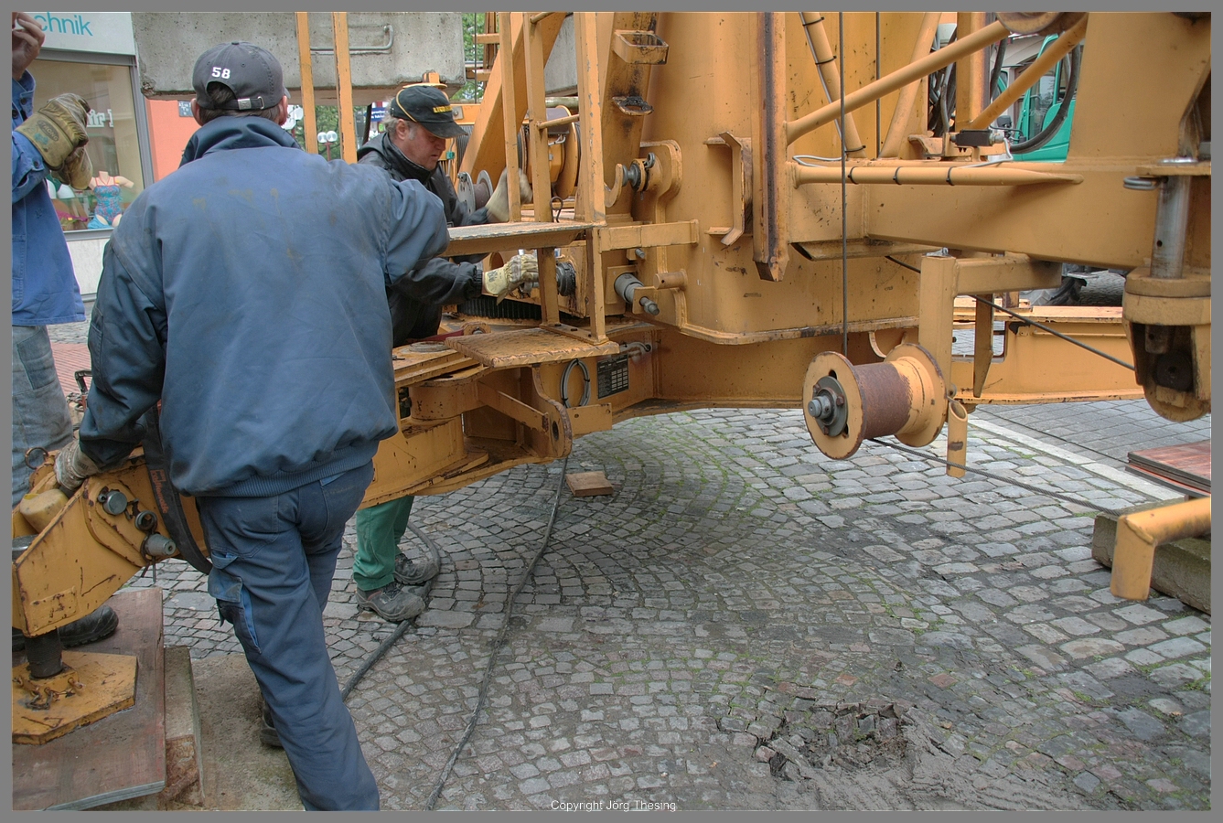

Das Nackenseil ( Auslegerhalteseil ) muß noch verlängert werden weil der Kran zuvor nur auf halbe Höhe teleskopiert war. bearbeitet von Jollyjumper

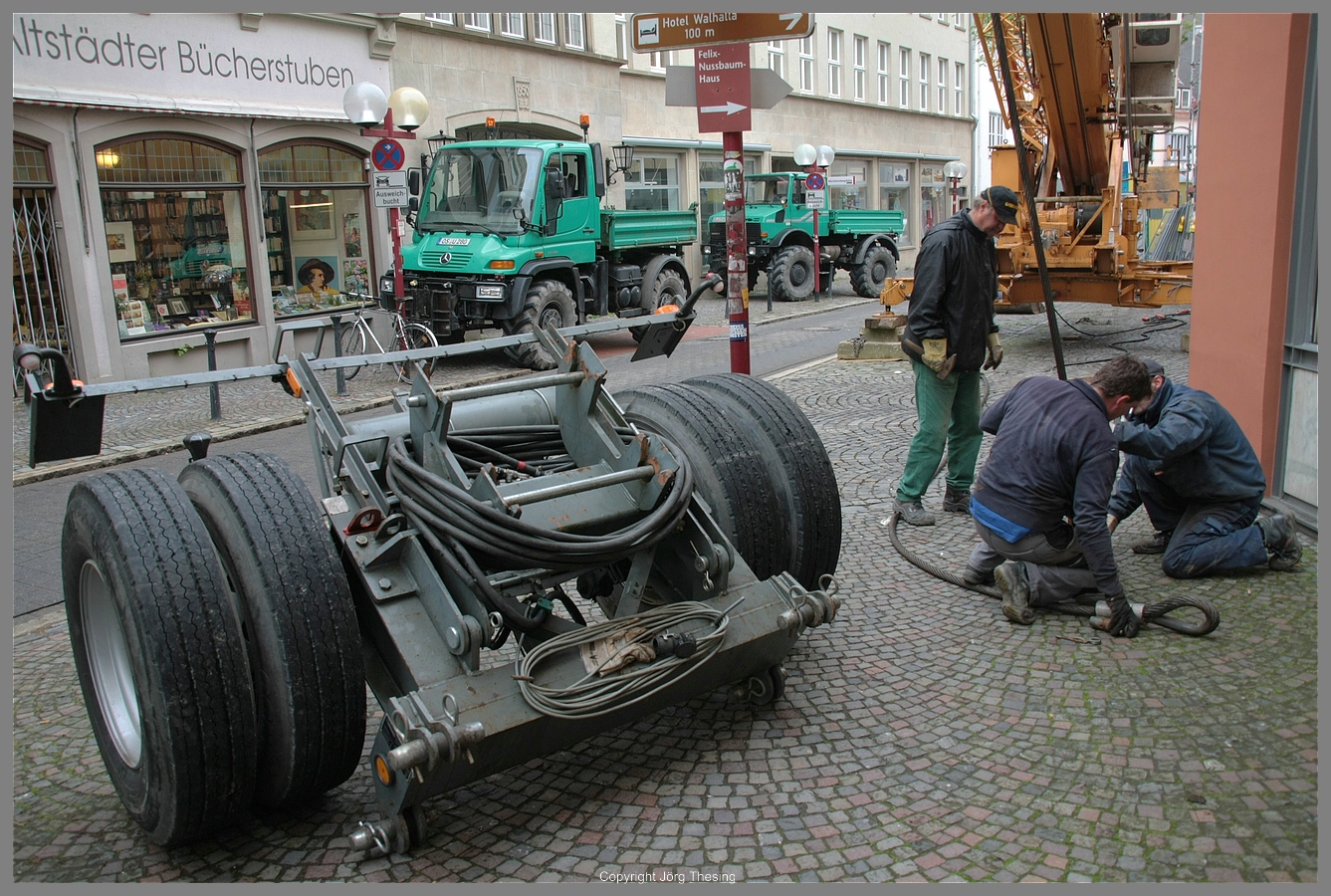

Die Drehbühnenverlängerung muß auch ab damit der Drehkreis nicht zu groß ist bei den Platzverhältnissen smile.gif bearbeitet von Jollyjumper
