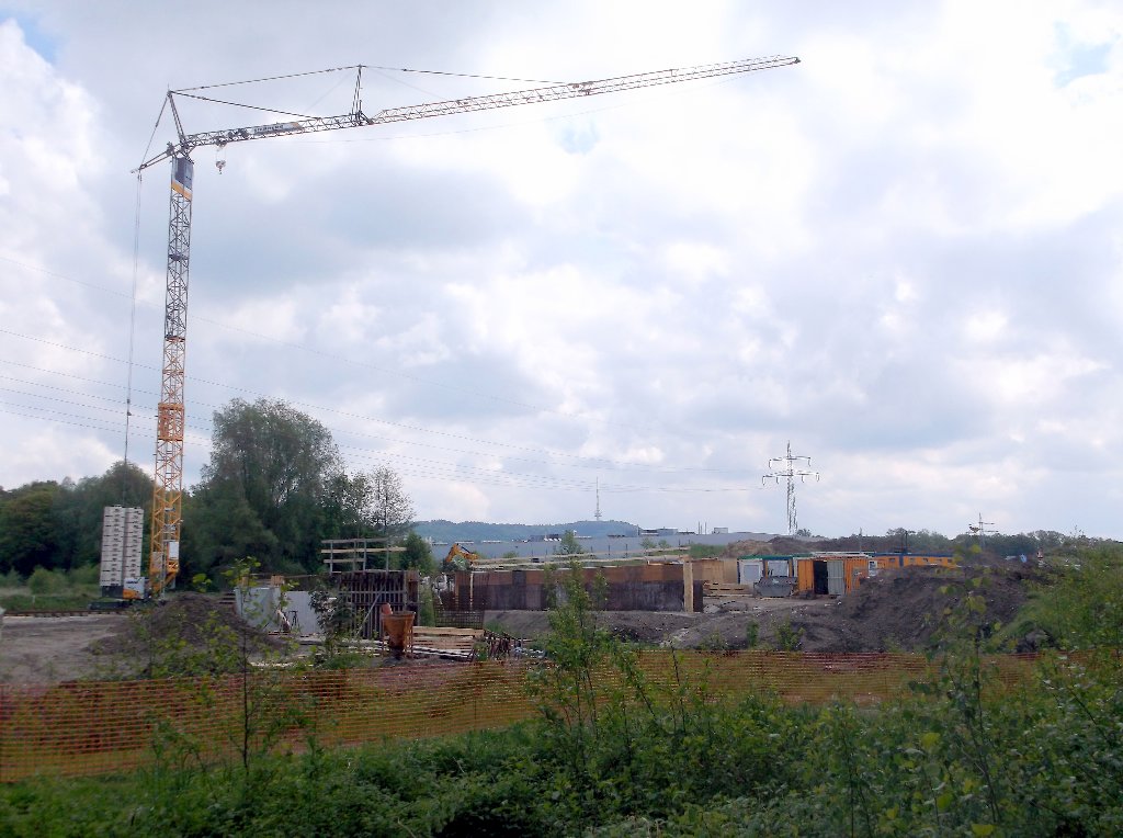

...Was mich interessieren würde, wie sieht es mit der Schwenkbereichsbegrenzung aus, wenn der Kran außerbetrieb ist. Funktioniert die dann trotzdem wenn der Kran windfrei ist? Denn ich sehe, dass ihr den Kran abgespannt habt...
Hallo Dominic
Das wird leider sehr offt missverstanden. Die Schwenkbegrenzung muss, und ist nur während der Arbeit aktiv. Ausserbetrieb, wen der Kran ausgeschaltet ist, braucht man keine Schwenkbegrenzung weil der Kran über die Stromleitung rüber schwenken kann, oder sonnst muss der Kran ausserbetrieb mit Seilen Abgespant, verankert werden, das er vom Wind nicht in die Stromleitung rein gedrückt wird.
Also die Schwenkbegrenzung wird Programmiert, so das während der Arbeit der Kranführer nicht in die Stromleitung reinfahren kann. Das wird elektronisch gemacht. Funktioniert auch nur wen das System unter Strom ist. Ausserbetrieb ist der Kran ausgeschaltet, also kann die Schwenkbegrenzung nicht funktionieren, wie auch nicht bei Stromunterbruch.
Ausserbetrieb ist eine Schwenkbegrenzung NIE aktiv, da muss der Kran entweder über das Hinderniss weg drehen können, oder der Ausleger angebunden werden, damitt er nicht ins Hinderniss rein fahren kann.
Ich hoffe das ich dies verständlich erklären konnte.
Viele Grüsse Beat
