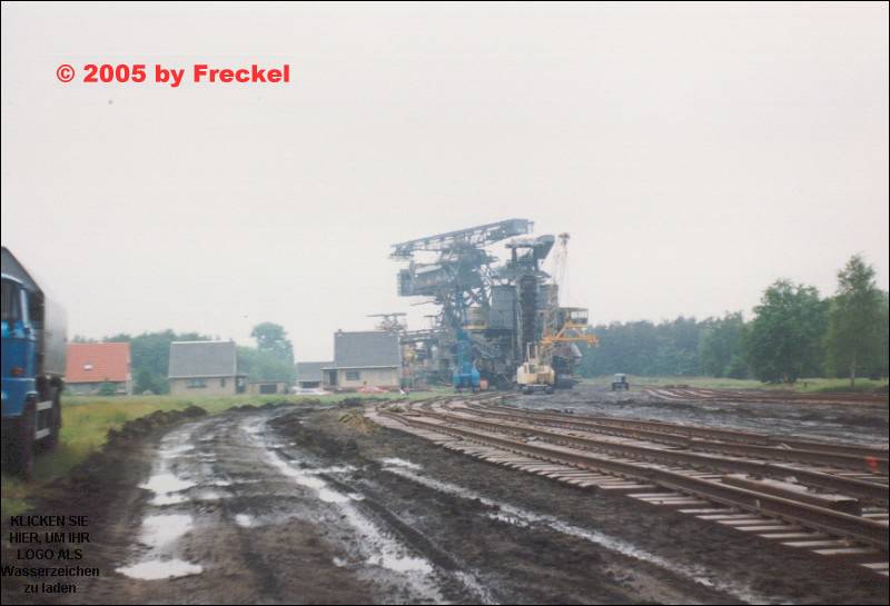

Hier stehen die "Kleineren" Geräte neben einem Einfamilienhaus bei Freihenhufen.

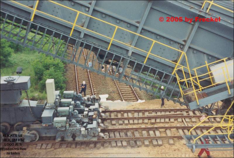

Hier steht der Konvoi vor der DB - Strecke Senftenberg - Calau. Die vielen Holzschwellen auf dem Bild links unten werden zum Verbau der Bahnlinie genommen. Mit ihnen wird eine Art Knüppeldamm auf dem Schotterbett der Bahngleise aufgebaut, danach kommt ein Schutzflies und darüber wieder Kies worauf dann die Baggergleise gebaut werden.
