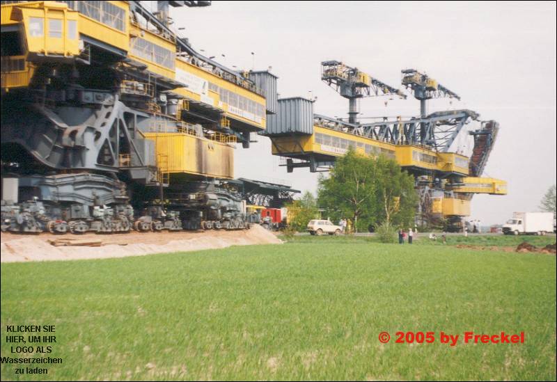

1.Mai 1994 - mit 4 Wochen Verspätung wird die B96 überquert. Hier sieht man wie die Straße für die Überfahrt verbaut wird: Zuerst kommen alte Förderbänder als Schutz, danach eine etwa 1m starke Kiesschicht.

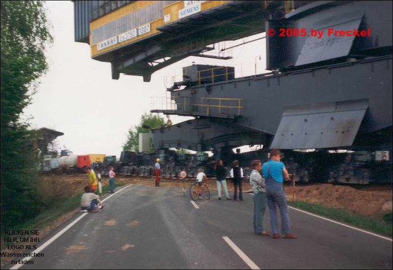

Bei herrlichem Wetter gab es natürlich viele Zuschauer - selbst ein Imbisswagen war da und machte seinen Umsatz

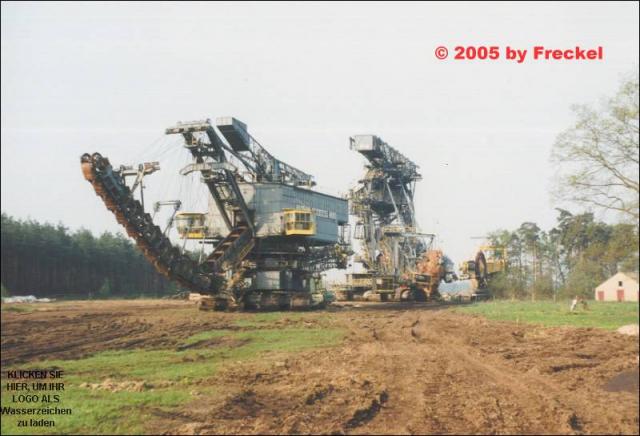

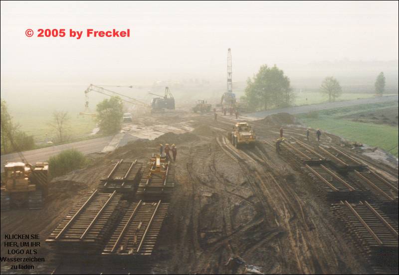

Sobald die Gleise abgebaut sind fahren die restlichen drei Bagger über die Strasse. Die Stromversorgung der Geräte wurde übrigens mit großen Dieselagreaten der Firma AGRECO abgesichert. Die beiden Es 3750 hatten jeder eins das auf einem Plattenwagen stand der angehangen war am Bagger, die drei Bagger auf Raupen wurden mit einem Agregat eingespeist, das auf einer Raupenlafette aufgebaut war. Sie waren untereinander mit Kabel verbunden.
