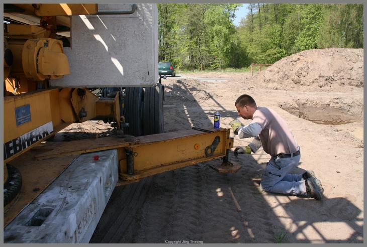

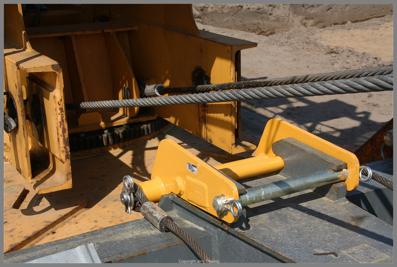

Mit diesem Adapter und zwei Stahseilen die zum Turm gehen läßt sich der Kran durch anheben des Turms hochstellen zum unterbauen der Stützholme rolleyes.gif

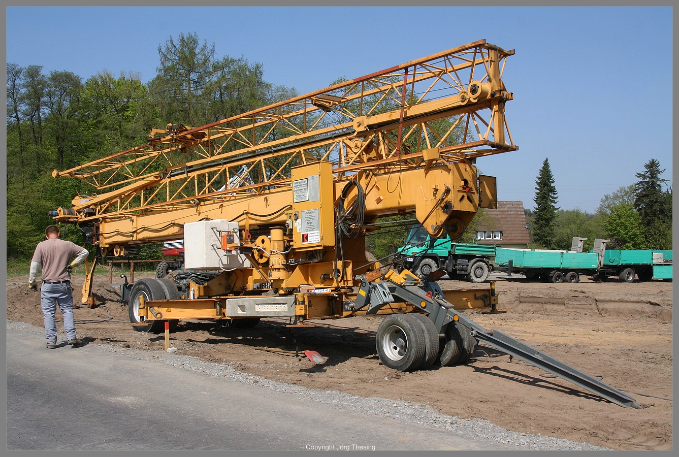

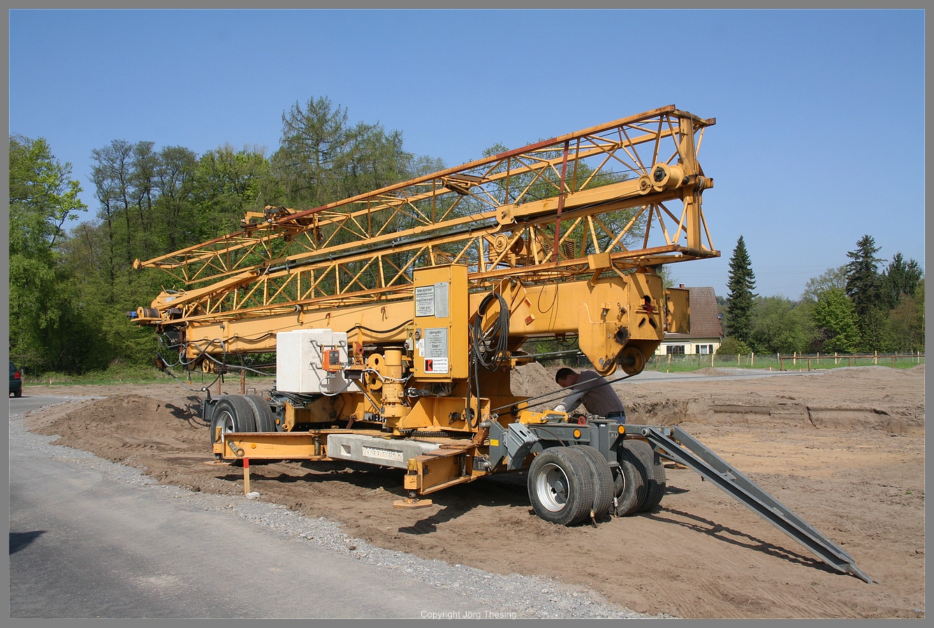

Hier der Kran im aufgebockten Zustand, das Gewicht des abgelassenen Turms zieht über die Stahlseile die Vorderachse nach oben und der Kran hebt sich.
