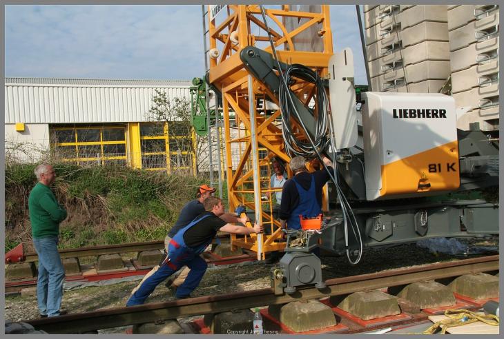

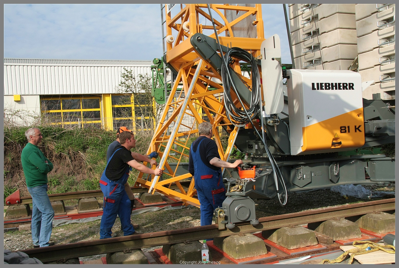

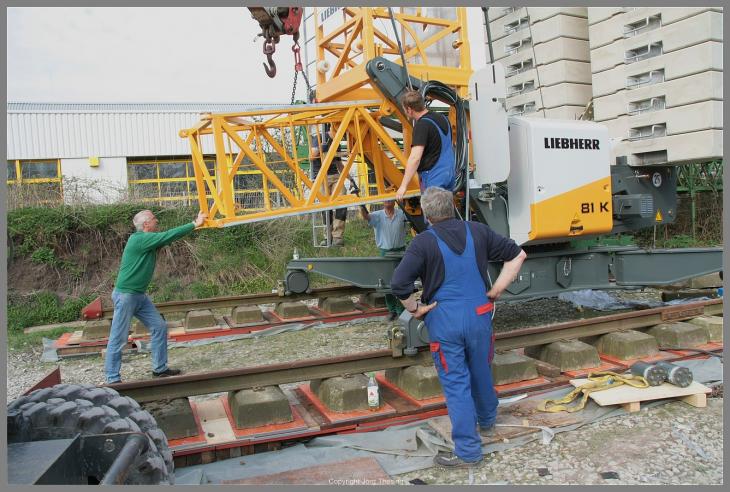

Dann folgte das einklettern von sechs Turmstücken, was beim 81 K doch etwas leichter geworden ist im Gegensatz zu den älteren Modellen, bedingt durch das einklinken der Turmstücke.
Beim 81 K sind im übrigen 4 Turmstücke ohne Betriebsauflage und 2 Turmstücke mit Betriebsauflage die mit 600 Kg das Stück 100 Kg schwerer sind als die ohne Betriebsauflage.

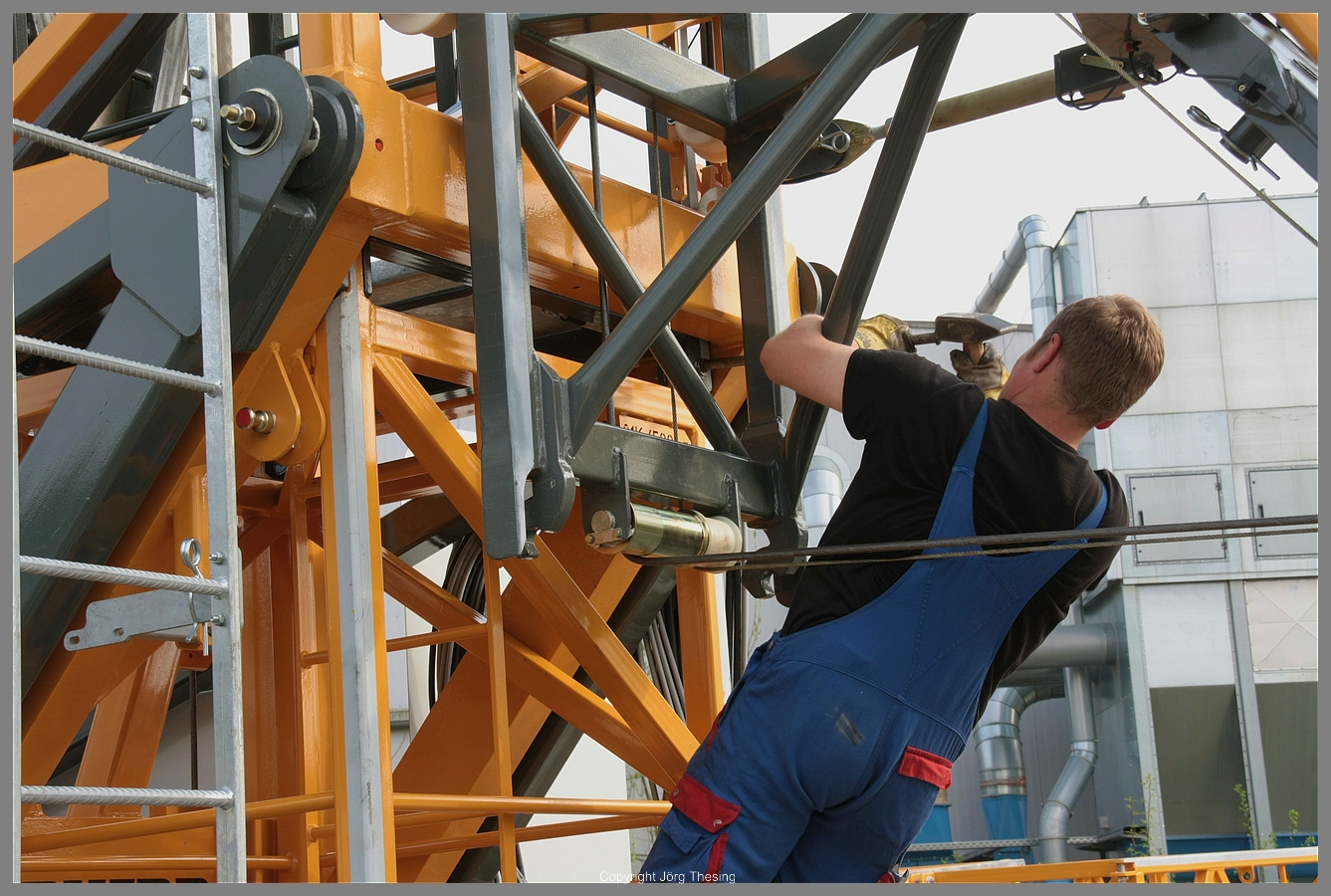

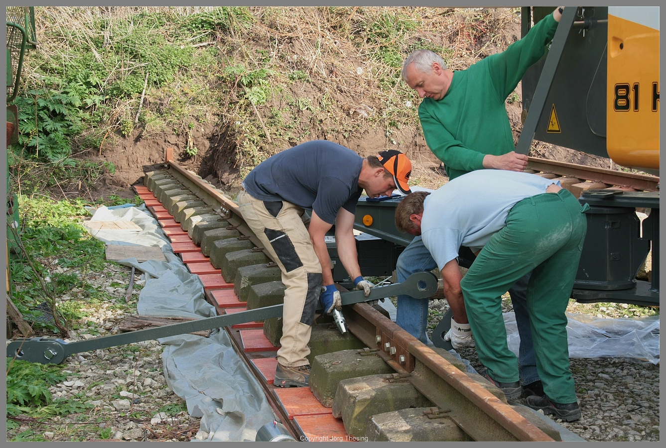

Wie man sieht sind beim 81 K die Berührungsflächen an den Turmstücken nicht lackiert sondern speziell beschichtet top.gif bearbeitet von Jollyjumper
