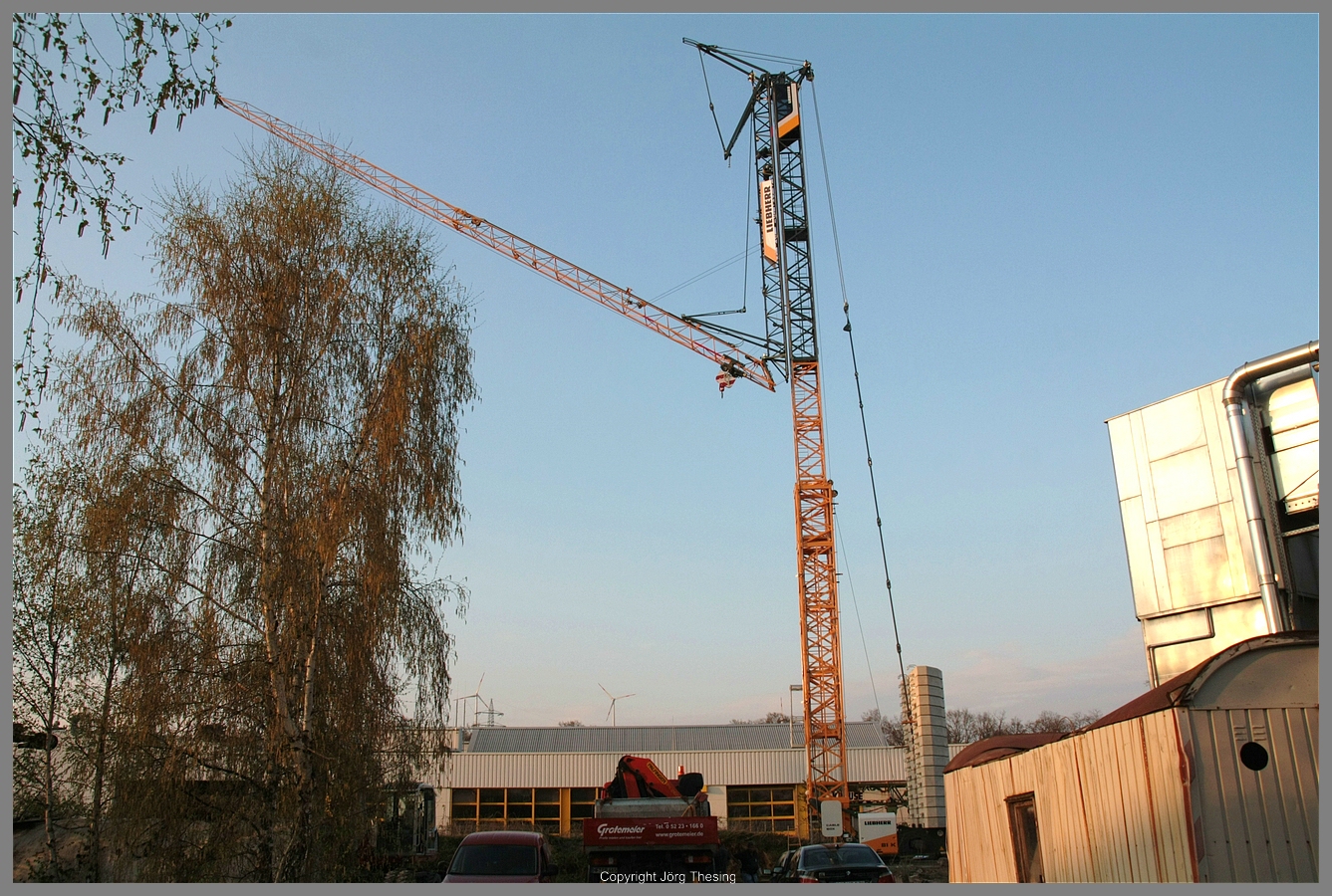

Beim einklettern des letzten Turmstücks dann eine kleine Panne...
Im Innenturm befindet sich eine Klinke um den Ausleger auf Abstand zu halten, damit dieser nicht beim absenken auf der Oberkante des Außenturms hängen bleibt.

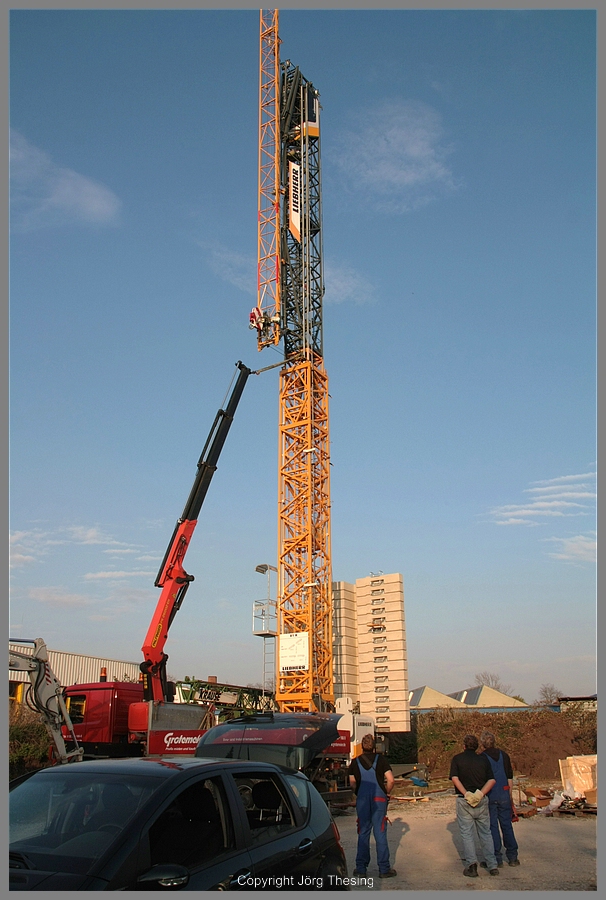

Aus unerfindlichen Grund klappte die Klinke nicht selbsttätig aus und mit dem Ladekran mußte nun der Ausleger etwas vorgezogen werden um die Klinke per Hand in die richtige Stellung zu bringen sleep.gif
Ein beachtliches Türmchen was sich nun gleich aufstellt, man weiß nicht recht wo man sich mit der Knipse hinstellen soll um das Geschehen auf´s Bild zu bekommen... eusa_think.gif
