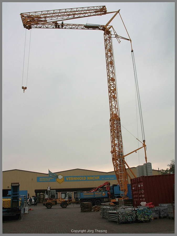

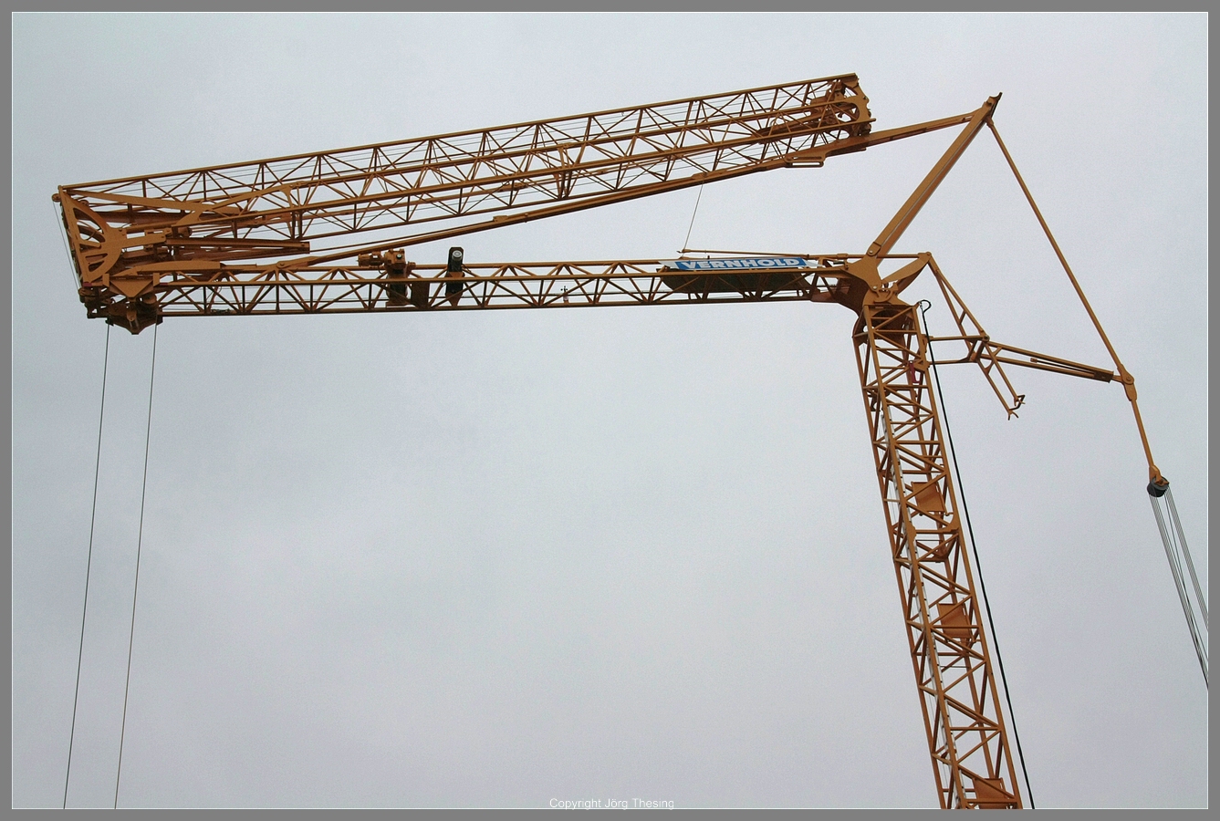

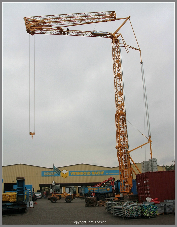

Nachdem das letzte der beiden Turmstücke eingeklettert war wurde der Kran auf 33 Meter Hakenhöhe teleskopiert und dann der Ausleger auseinandergefaltet.
Man könnte auch noch ein drittes Turmstück einklettern, dieses kann dann aber aus statischen Gründen nur noch zur Hälfte ausgefahren werden, so das man auf eine Hakenhöhe von absolut 36 Meter kommen würde.
