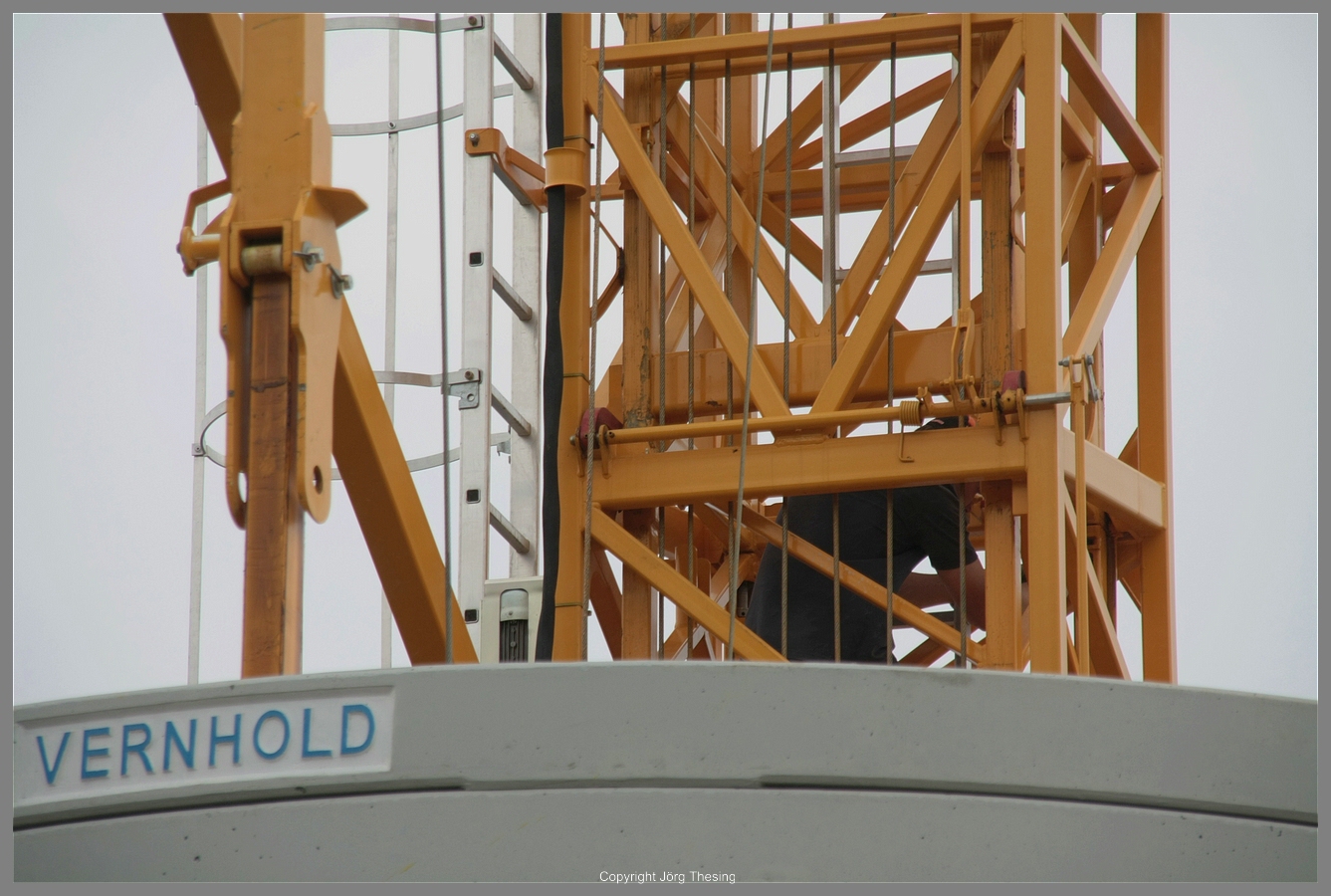

...greift dann an die hintere untere Kante des Turmstücks und zieht dieses hoch zum verschrauben am Innenturm des Krans.

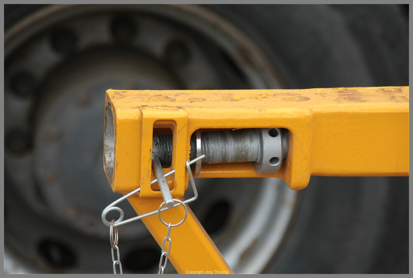

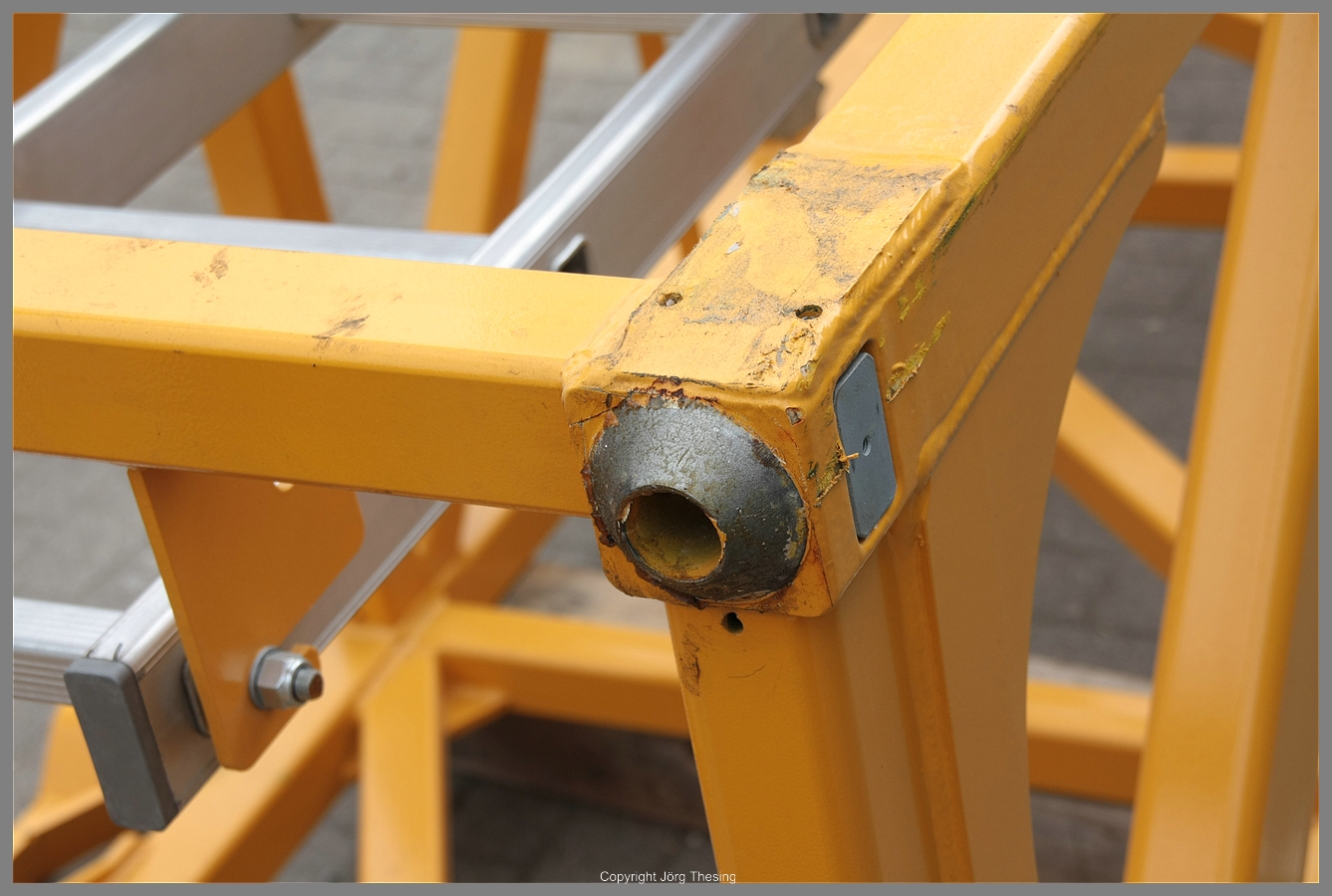

Beim Igo werden die Turmstücke mittels einer zentralen Verschraubung in den Eckstielen verbunden, hier die Auflageführung...

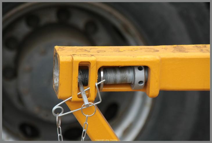

...und hier die Seite mit den Schrauben, die dann von unten nach oben eingeschraubt werden.

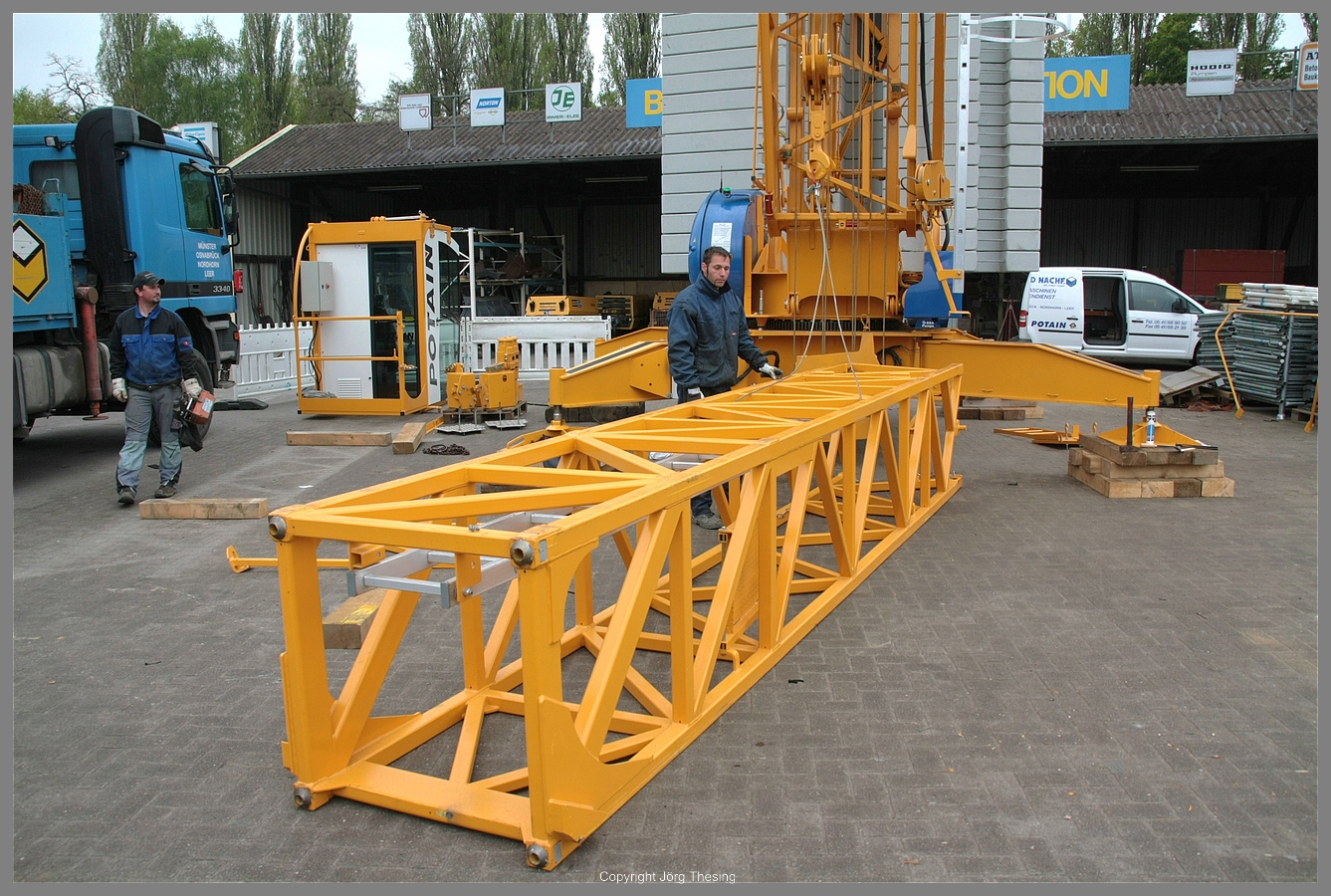

Bei diesem Kran werden 2 Turmstücke a´6 Meter eingeklettert, möglich wäre auch ein drittes Turmstück, dieses verbleibt dann allerdings aus Stabilitätsgründen 3 Meter im Grundturm.
Das zweite Turmstück liegt bereit zur Montage...
