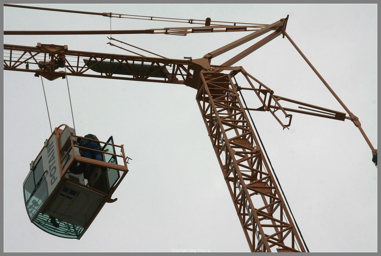

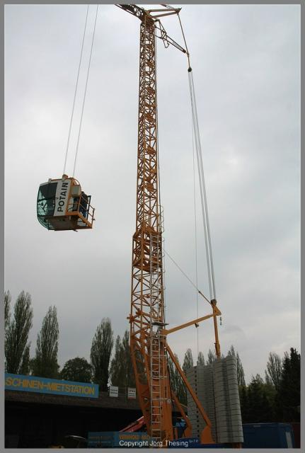

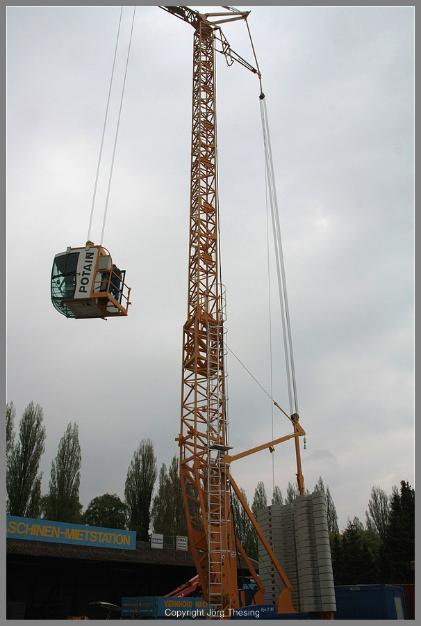

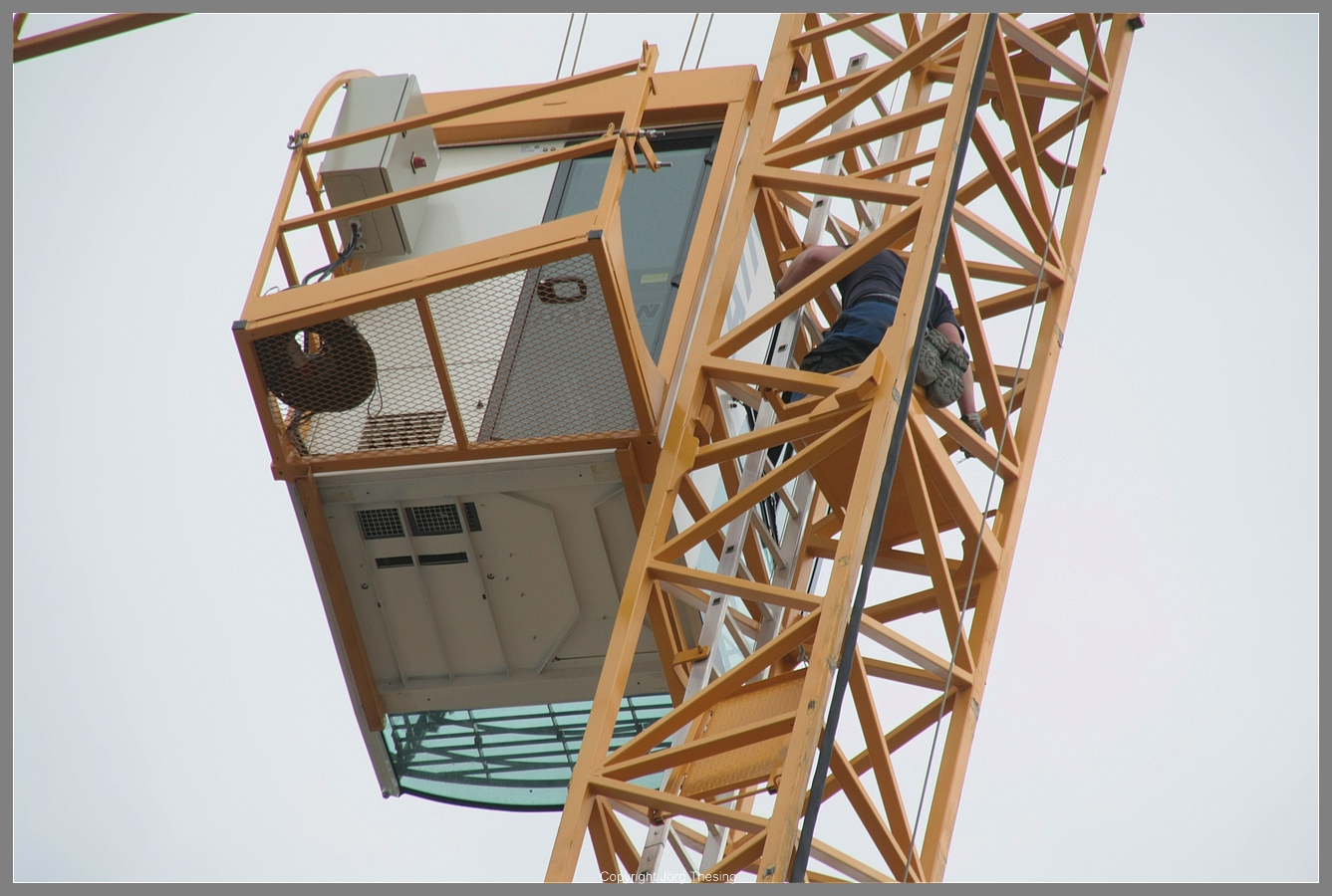

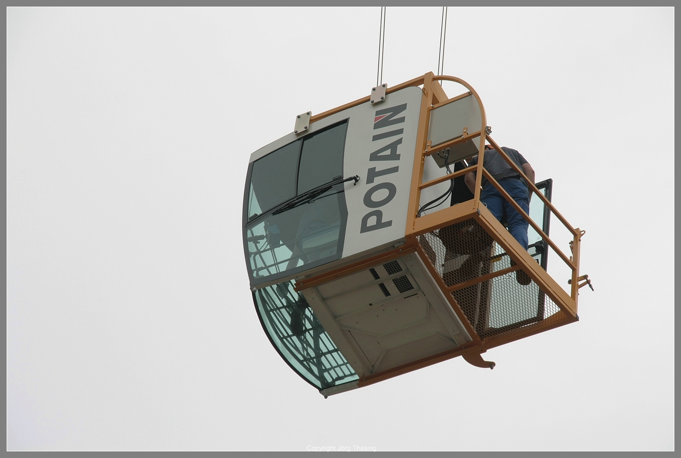

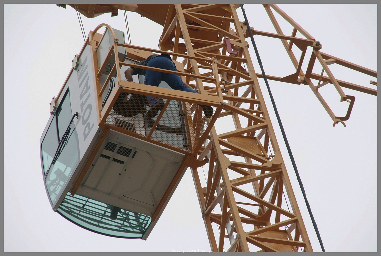

Die Kabine wird dann zuerst an der Vorderseite vom Turm in zwei Drehflansche eingebolzt dann seitlich an den Turm gedreht und am hinteren Eckstiel gesichert.
Dann wird über die Fernentriegelung die Hubseilflasche gelöst und dann braucht nur noch die elektrische Verbindung hergestellt werden.
Diese ganze Aktion dauert gerade mal eine knappe Viertelstunde und funktioniert absolut zuverlässig und sicher biggrin.gif
