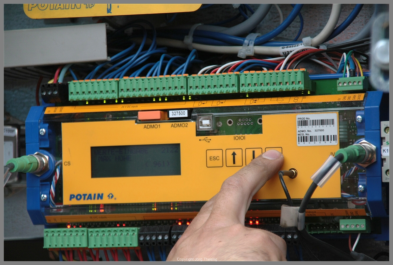

Hier das Steuerungsmodul an dem alle Einstellungen und Programme ausgeführt werden können.

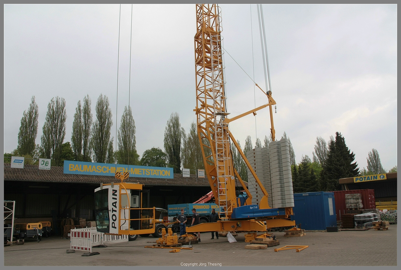

Die Kabine muß im Montagebetrieb gezogen werden, nur in diesem Programm fährt die Katze nah genug an den Turm um die Kabine zu befestigen.

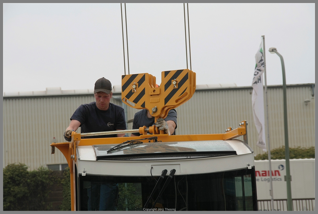

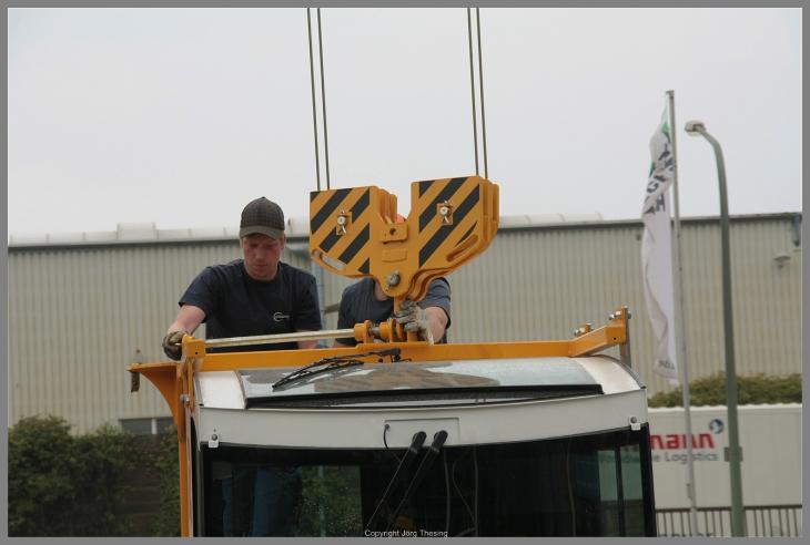

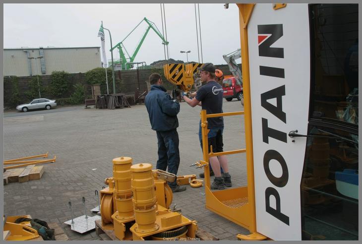

Zuerst muß von der Hakenflasche der Haken selber abgenommen werden...
...dann wird die Flasche mit einem Verbindungsstück direkt am Dach der Kabine befestigt, diese Verbindung kann später oben durch eine Fernentriegelung gelöst werden, sodas keine unnötige kletterei auf´s Kabinendach erforderlich ist top.gif
