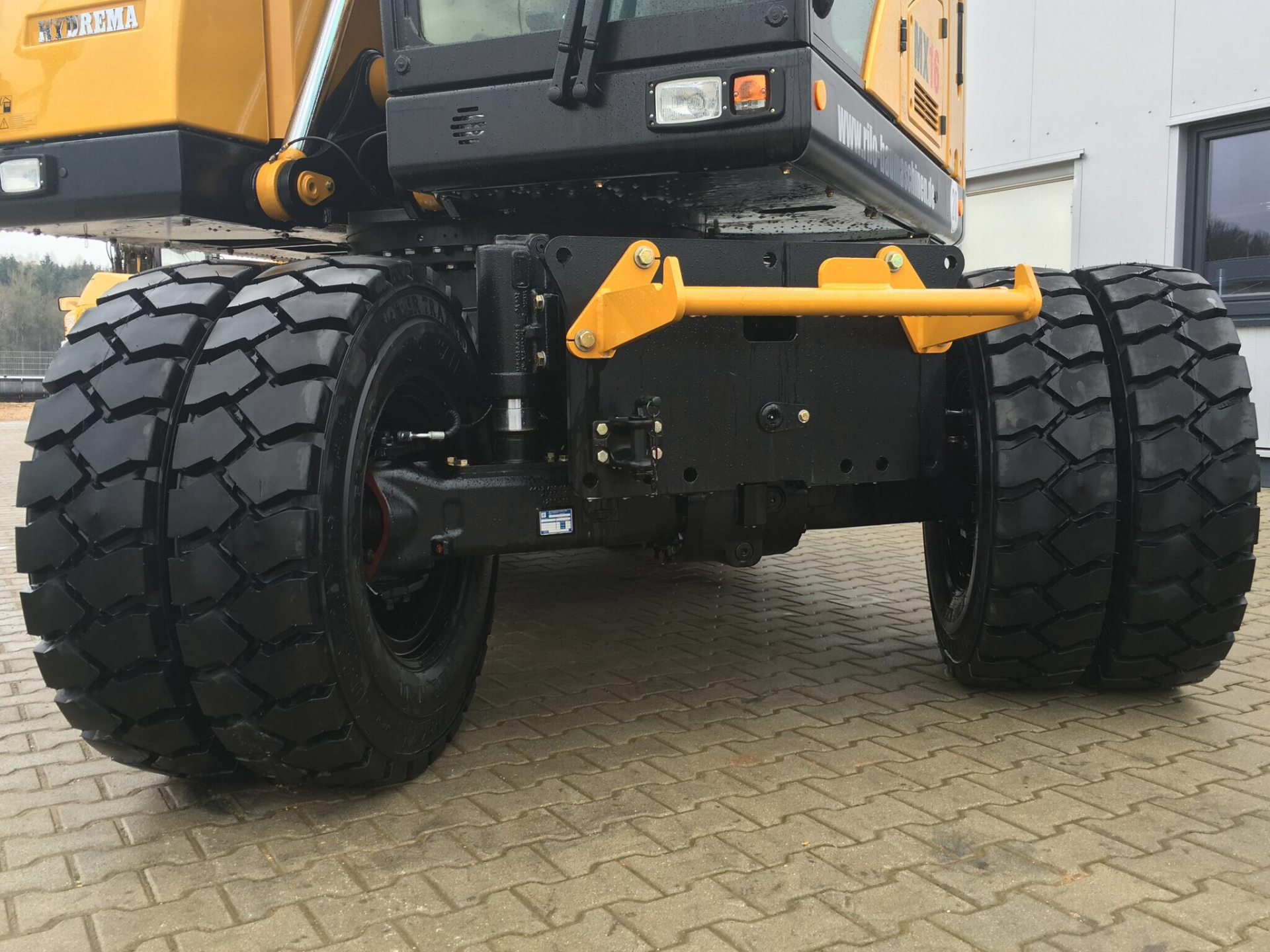

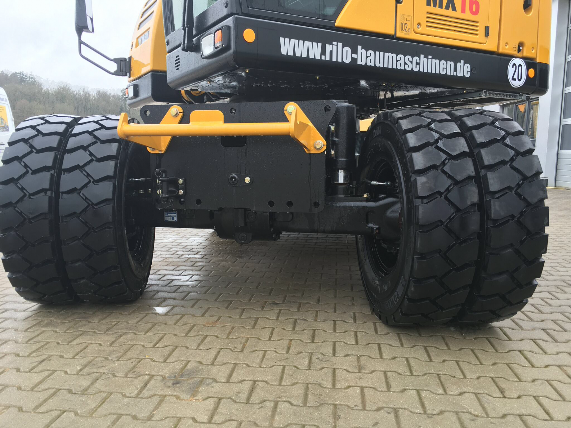

Hallo zusammen. Ich habe auch diese Nachteile mit Runderneuerung, mangelnder Traglast gesehen und habe mir selber was gebaut.
Das sind jetzt 10*20 mit 18PR und einer Traglast von 42Tonnen bei 20Km/h. Als ein platter macht keine Probleme. 3,5cm Profil sorgen
für lange Laufzeit. NEUREIFEN!!!
