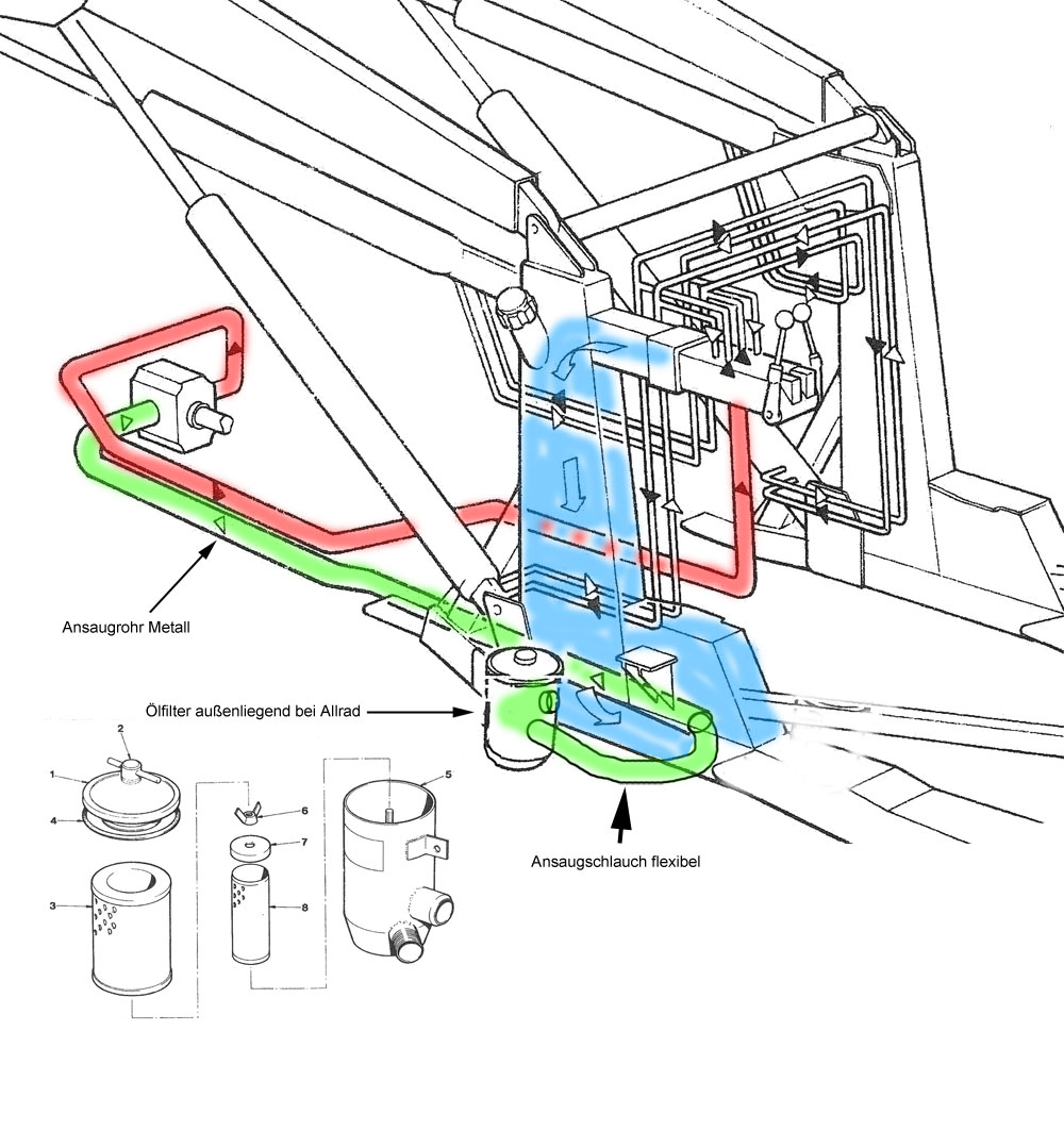

Ich habe mal versucht anhand einer Zeichnung den Hydraulikkreislauf
an meinem Allrad darzustellen (Bild 1). Im Grunde ist dieser mit dem ohne Allrad identisch,
bis auf die Tatsache, dass das Filtergehäuse nicht innen, sondern außen am Rahmen montiert wurde.
Bei dem Filter handelt es sich verm. um einen Patronenfilter. (siehe Bild)
Hier gibt es innen einen Siebfilter über den dann der Feinfilter drüber gestülpt wird.
In diesem Feinfilter wurden, meiner Meinung nach mutwillig, verm. mit nem Schraubendreher Löcher
rein gestochen.
Gruß Jens
Ansaugtrakt
Druckseite
Rücklauf / Tank

guten abend
hast du mitterweile den fehler finden können ?
hast du dich schon umgesehen nach einem neuen filter ?
ich denke das dieser schon länger verschmutzt ist und einer dann die löcher herein gemacht hat
ich weiß nicht was manche leute für einen schwachsinn im kopf haben
dann hätte er ihn gleich raus bauen können
aber danke für die info ist nicht gewöhnlich einen saugfilter im offenen kreis zu haben
mfg
Hallo Jensner,
das mit dem Filter ist so ein alter billiger Indianertrick, der Vorbesitzer kannte die Störung, und hat nur
für ordentlich Ölzufuhr gesorgt, ohne Filter wird es wohl nicht gehen, da ein Ventil verbaut sein könnte,
dass bei Filterwechsel den Tankanschluß verschließt.
Pumpenrearatur ist bei Zahnradpumpen nicht ratsam, mit einem Dichtsatz kommst du nicht weit, falls du
das Ding doch zerlegen willst, prüfe mal das Radialwellenspiel an der Pumpe, zuviel Spiel, ab in die Tonne.
WDR wäre ein Versuch wert, aber Achtung bestimmt Zollabmessung, und Druckfest.
Gruß Hydraulix
