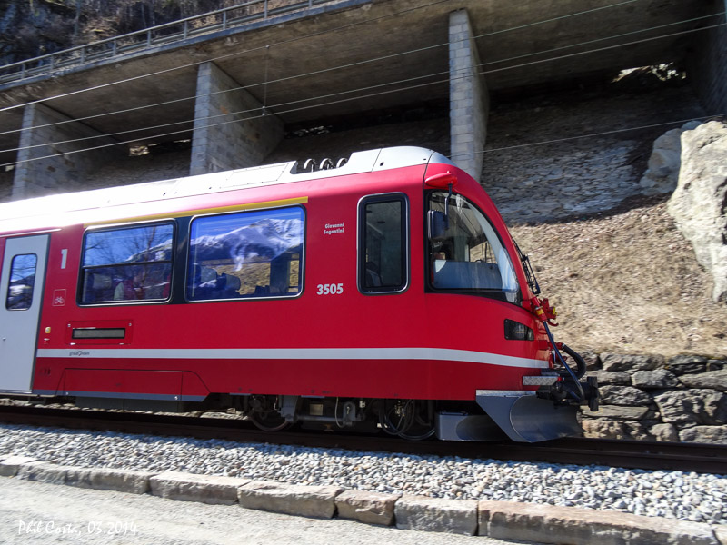

Ach ja, sie darf natürlich auch nicht fehlen: Die Kleine Rote wink.gif
