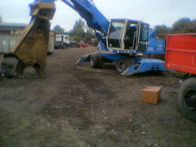

Wir hatten vor zwei Jahren einen Fuchs Mhl 340 mit Oilquick und Genesis Schrottschere mehrere Monate im Einsatz und permanent Probleme mit den Segerringen die die Kupplungen halten. Meine persoenliche Meinung: Auf Dauer zu anfaellig.

das ganze System ist nur anfällig, wenn man es nicht richtig pflegt shades.gif !!!
Ein ähnliches Problem mit Segeringen hab ich auch schon erlebt, dabei hat sich rausgestellt, dass der Kunde beim Umbau seiner Anbaugeräte nicht genau gearbeitet hat, der OQ- Service hat die Geräte alle angepasst und siehe da:
Bei uns laufen OQ und Likufix Wechsler im Abbruch mit teilweise schon 8- 9000 BH ohne größere Probleme,
ist der Fahrer fit, kontrolliert und wischt er regelmäßig die Kupplungen ab, hat er auch keinen Ärger damit!!!!
MfG Peter bearbeitet von johannes
Super Statement! Das Problem lag hier aber deutlich bei Druecken die von der Schere aufgebaut wurden. Der Bagger wurde permanent mit Schere eingesetzt, bedeutet,es fand nie ein An-bzw. Abbau statt!

Du hast recht. Auch das tollste System funktioniert nicht ohne ausreichende Pflege.
