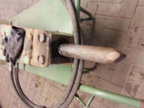

Habe vor mir nen gebrauchten Hydraulikhammer für meinen Volvo ec15 zu kaufen.
Stellt sich jetzt die frage worauf muss man da achten bzw. was macht den preis aus ?
was sagt ihr dazu ? soll 800 euro kosten geht das oder nich?
Mfg Ingo

Moin,
der Haken an Hydraulikhämmern ist, das man so schlecht reingucken kann ;-)
Manche Hämmer laufen trotz defektem Kolben, aber das Ding dann reparieren lassen, kostet ...
Sind die Zuganker alle in Ordnung?
Wie weit ist die Buchse und der Meißel ausgeschlagen?
Wieviel Öl hat der Bagger? Paßt der Ölbedarf?
Was wiegt der Hammer überhaupt???
Für den 1,5t. Bagger kann man von Gewicht her 70-140kg nehmen, wobei ich persönlich 140 kg zu schwer finde.
Meine Empfehlung liegt bei 90 kg. Dann kann man in alle Richtung gut arbeiten.
Schreib mir sonst mal ne pn, vielleicht kann ich dir weiterhelfen.
