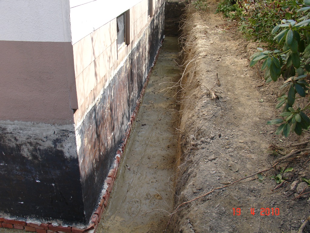

Ausgeschachtet mit einem Kubota KX 61-3 - war an einem Tag erledigt. Allerdings nur ca. 1,80 m tief. wink.gif
