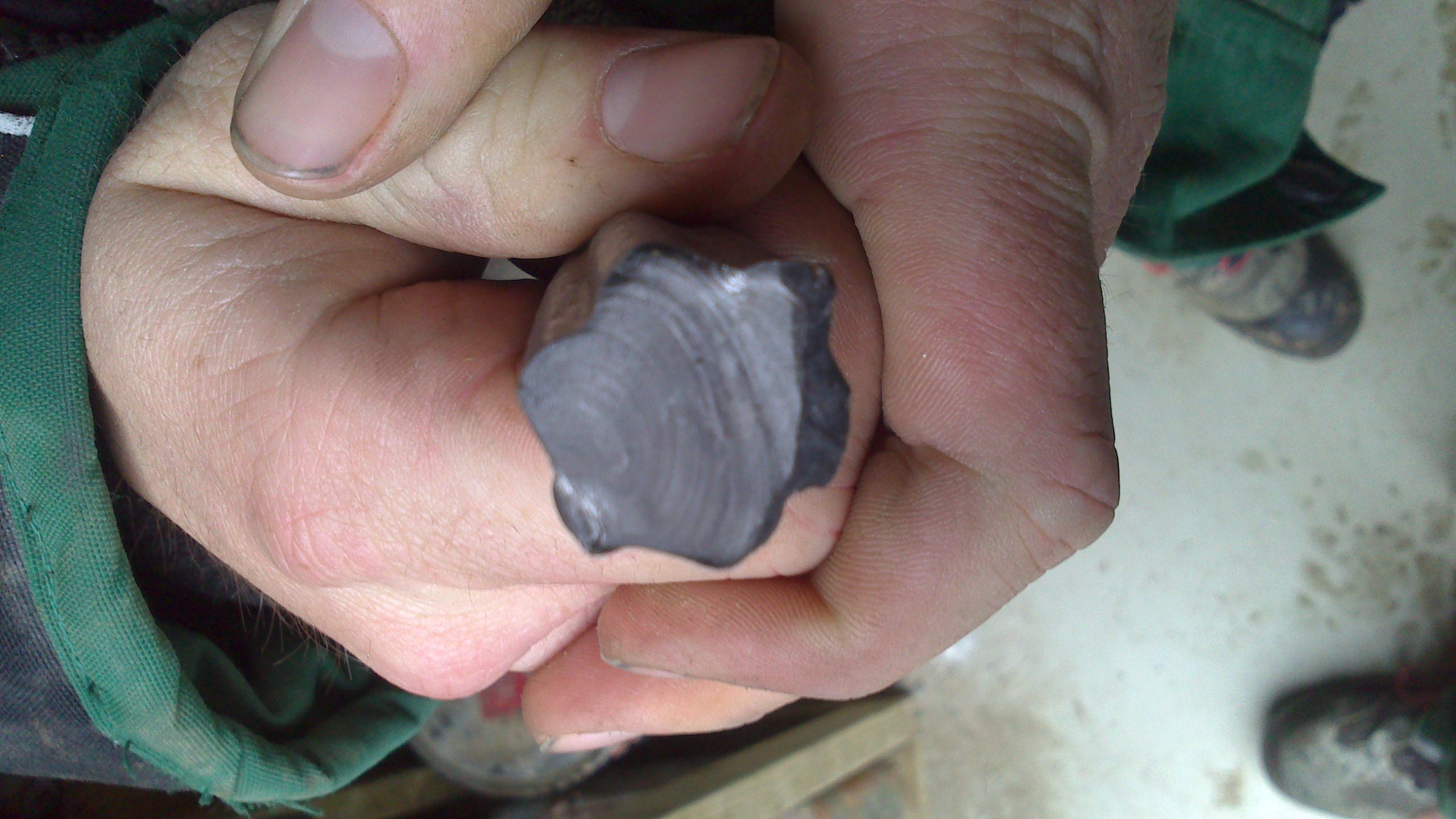

Eine richtig gutes Bild von der Bruchstelle wäre gut.
Da könnte man mehr sagen.
Es sieht aber schon nach Dauerbruch aus.
Allein die Kerben sind schon Sollbruchstellen.
bearbeitet von EX35

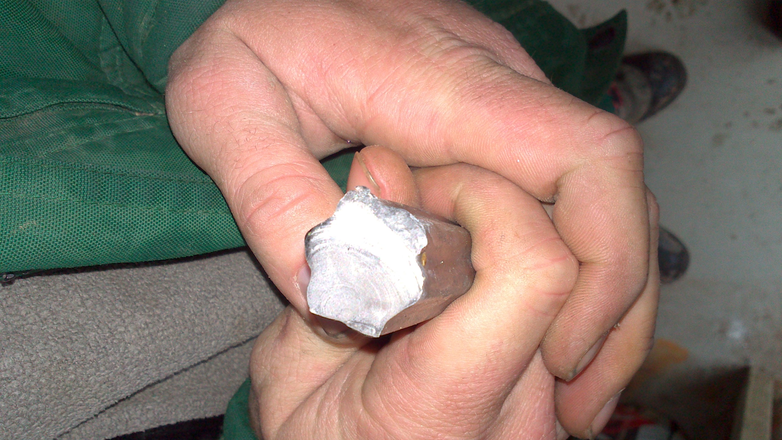

so heute ab ich Bilder von dem anderen Teil vom Meisel gemacht, hoffe diesmal könnten die Experten mehr mit den Bildern anfangen..
