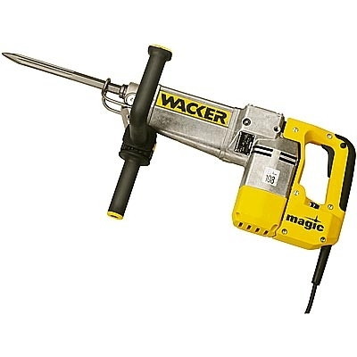

diese drei "dellen" waren schon an dme meisel... die beriet rille ist normal an dem meisel sieht man an dem foto hier
hi, aber was bringt mir es wenn ich genau weiß was mit dem meisel passiert ist?!

den abbruchhammer benutzt jeder in unsere frima sind ca 15 leute... außerdem ist das nur ein meissel und kein teures arbeistgerät!!! bearbeitet von moritz3155
