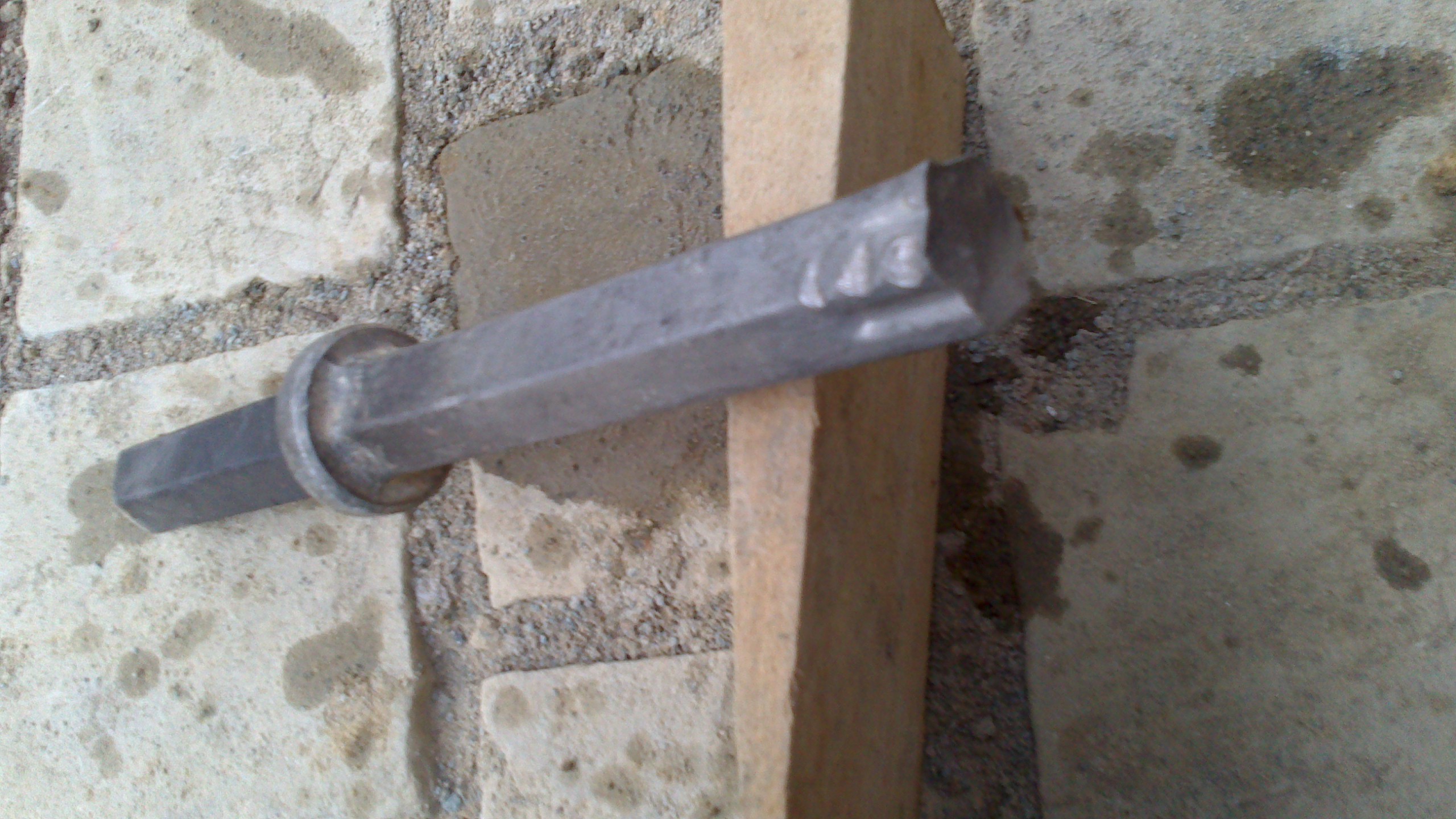

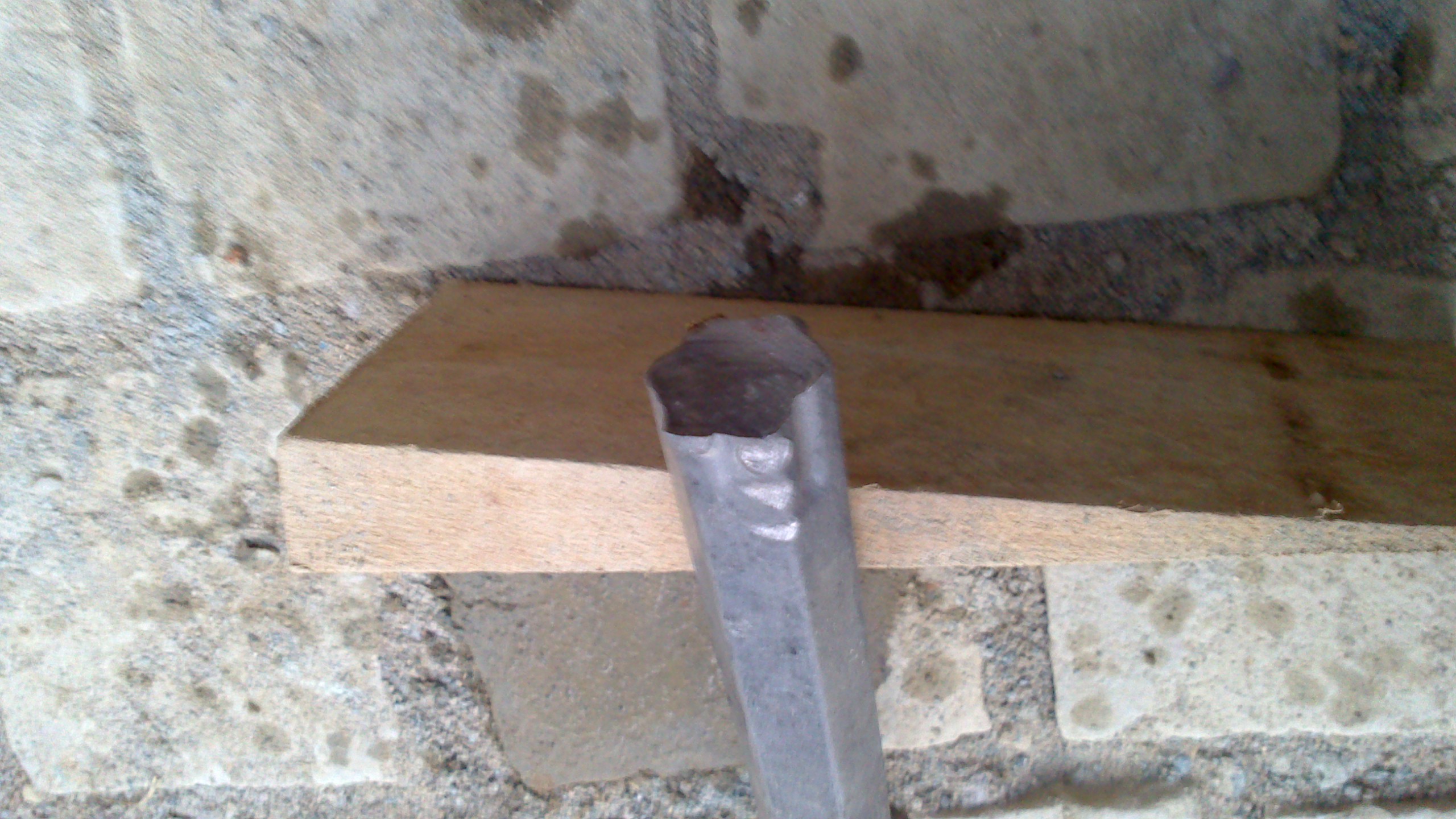

hab heute morgen bilder von dem einen teil vom Meisel gemacht.

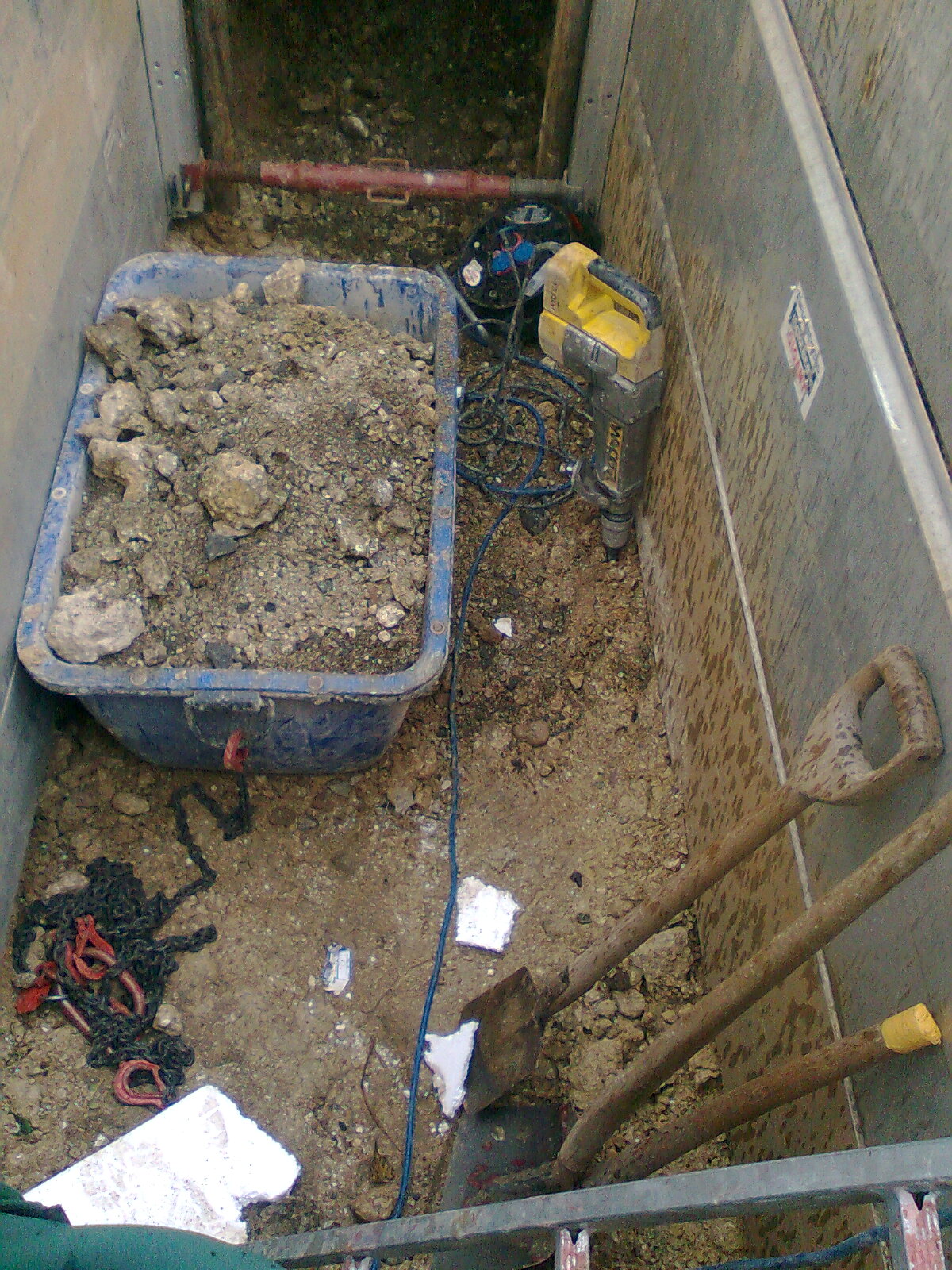

das ist n Bild vom ähnlichen Abbruchhammer... ist aber nciht von der Baustelle.... das Foto ist schon älter.

Hallo,
rund 99% aller "Bruchfehler" sind Bedienerfehler. Die Meißel werden mißbraucht zum Hebeln, zu schräge Position zum zu zerstörenden Material oder ähnliches. Sehr beliebt ist auch die fehlende Schmierung. Es bilden sich Lunker, wodurch quasi eine "Sollbruchstelle" entsteht.
Materialfehler kommen eher selten vor. Grade bei den kalten Temperaturen draussen braucht auch der Meissel Zeit um warm zu werden. Egal ob Handhammer oder Hydraulikhammer.
Die Bilder sind ja nett, aber es geht dabei genau um die Bruchstelle. Die muß man genau erkennen. Dabei kann man anhand der "Blume" erkennen, für was für einen Fehler es sich genau handelt.
Die Aussage, das es sich um einen Materialfehler handelt, ist immer beliebt gegenüber dem Händler, aber leider meist schlichtweg falsch.
