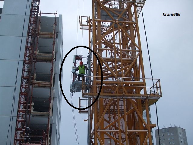

Vom Prinzip her eine gute Sache...aber...
habe mir mal das Video dazu angeschaut eusa_think.gif man darf die Schulter oder den Kopf nicht verändern,sonst gibt es böse Verletzungen,zumindestens im Innenturm.Außerhalb des Turmes kann ich es mir schon gut vorstellen.

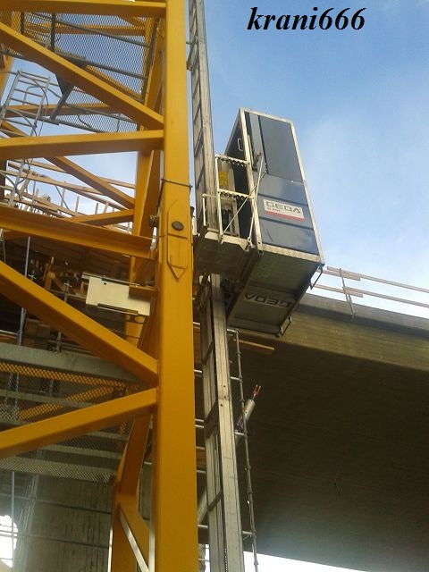

Was passiert bei Eis und Schnee...da hatten wir mit dem GEDA schon Probleme,weil die Schiene vereist war und der Fahrstuhl einfach nicht weiter wollte.Da steht man aber geschlossen in der Kabine...
hier mal noch ein Bsp.mit einem offenen Korb,trotzdem so finde ich,immer noch sicherer,als der HighStep
Vielleicht setzt er sich ja eines Tages durch,weil er bestimmt kostengünstiger ist,als ein GEDA oder anderer Fahrstuhl,aber es darf auf keinen Fall an der Sicherheit des Kranführers oder anderer,die ihn an Turmdrehkranen benutzen,gespart werden.
