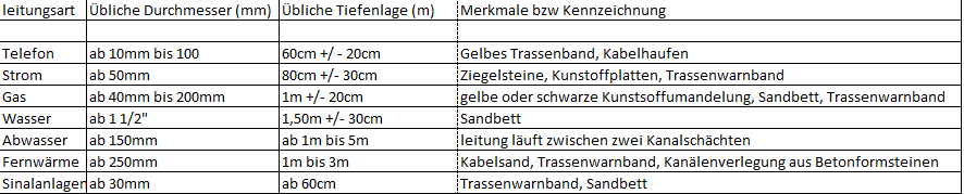

Guten Morgen!
Ich Schreibe es nun 1 zu 1 von meinen unterlagen Stand 2013 die ich bei meinen Baggerführerschein bekommen habe.
ich hoffe man kann es lesen!
und ich weis nicht wie es in Deutschland ist!
2013/04/post-25081-1365008713_thumb.jpg

das sind Normtiefen smile.gif , bei alten Leitungen sind da ganz andere Tiefen , nach Oben oder Unten zu erwarten kreisch.gif , achso dann gibt es ja noch die Sonderfälle Anbindungen an Brücken , Flachverlegungen bei Querungen und..... immer wieder Überraschungen wacko.gif
