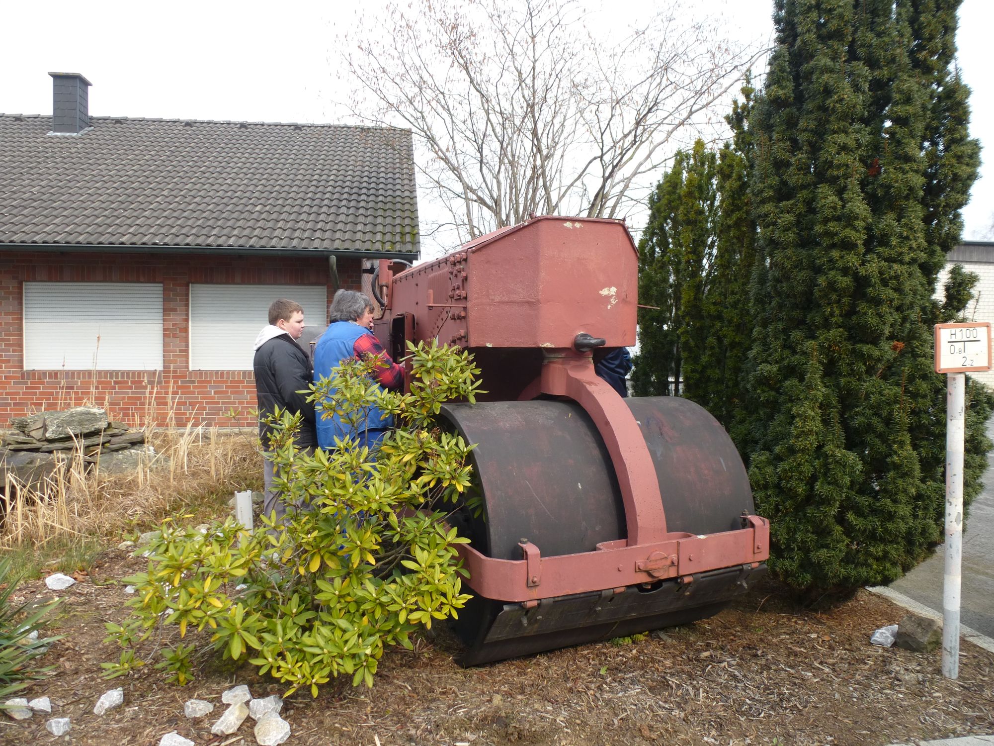

Erste Besichtigung durch die Bergungsmannschaft.

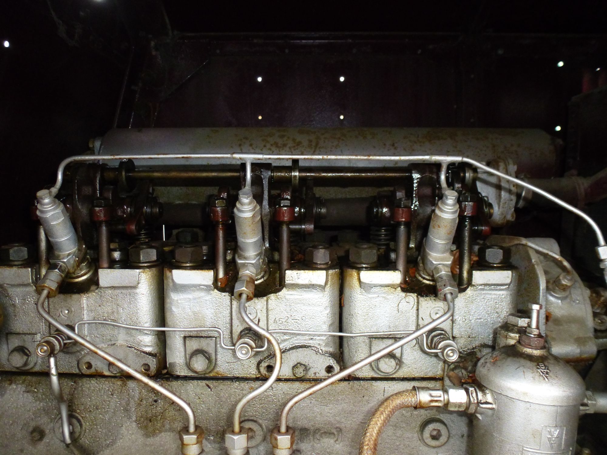

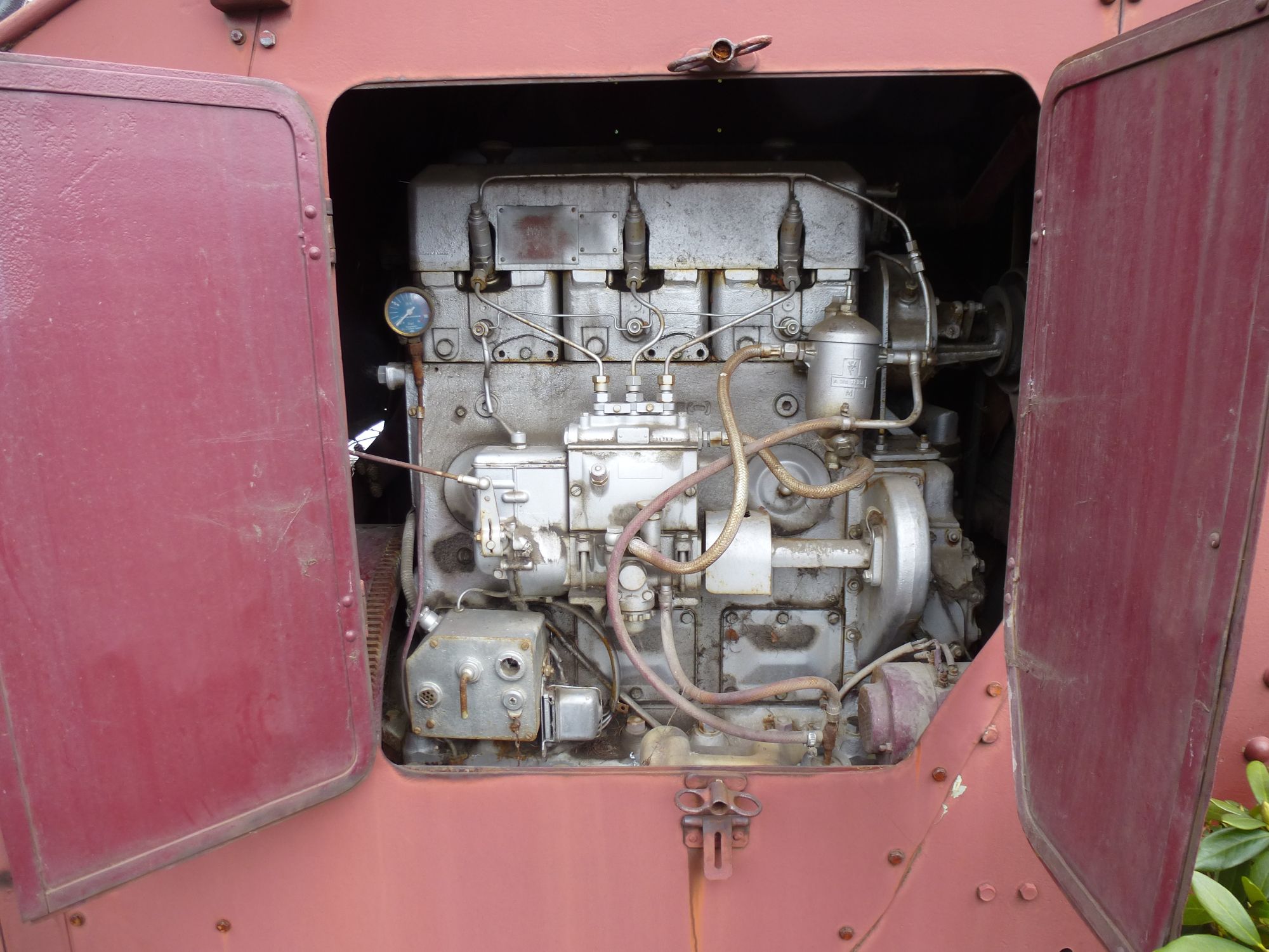

Blick auf den Motor. Der ist nicht mehr Original, befindet sich aber offensichtlich in einem guten Zustand

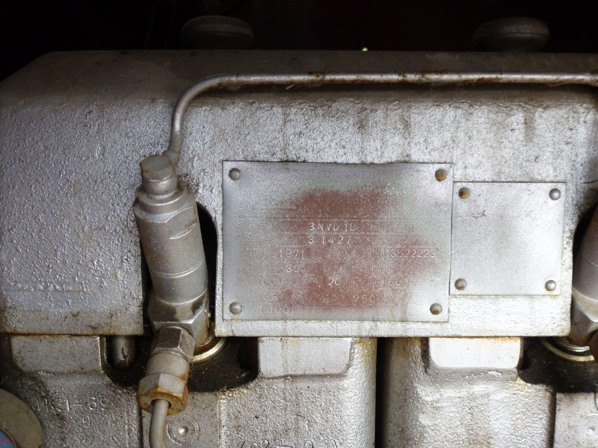

Das Typenschild - leider ist der Hersteller nicht zu entziffern, dafür aber das Baujahr - 1971

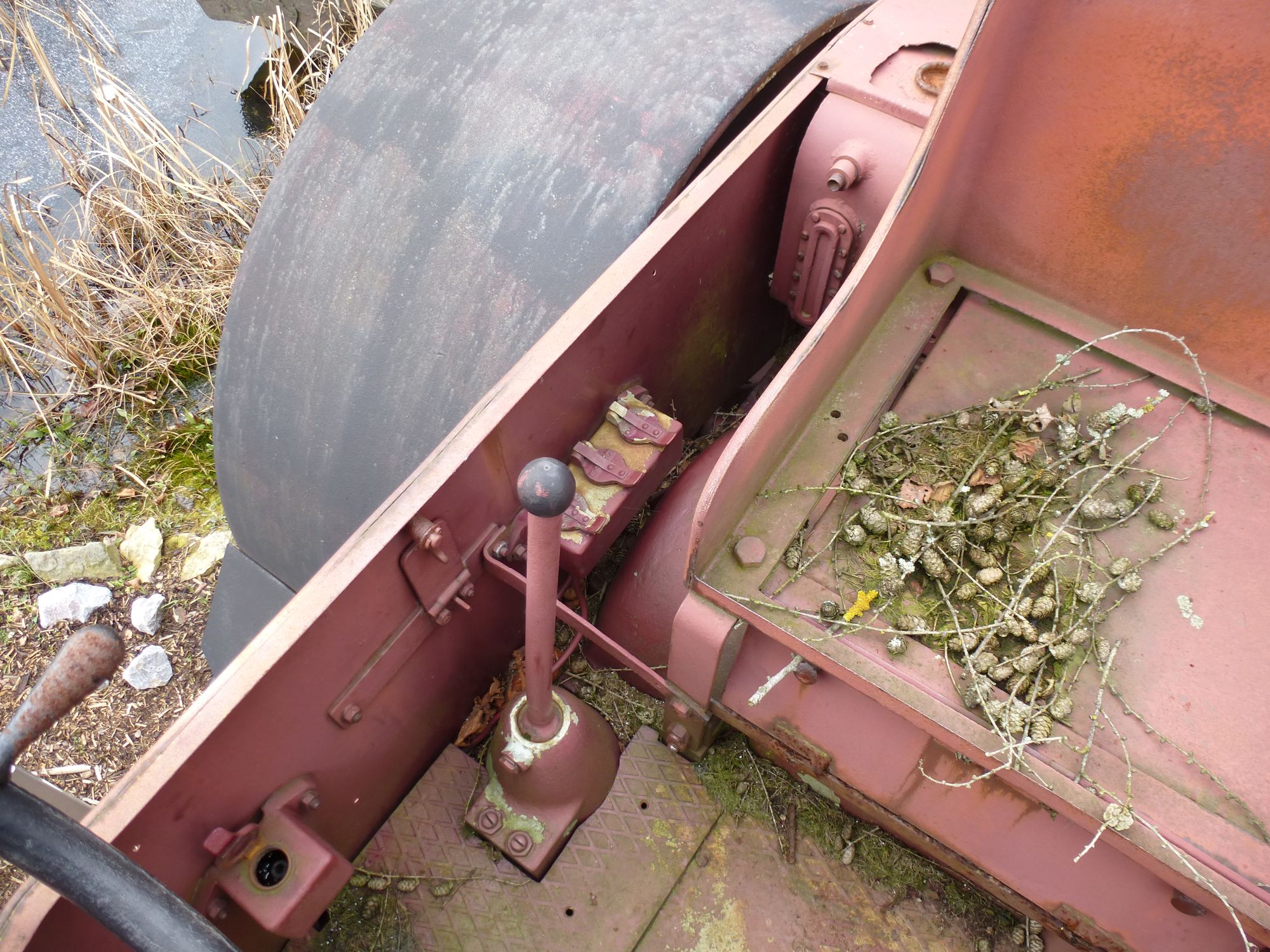

Ein paar Details - Schmiertöpfe rechts vom Fahrersitz

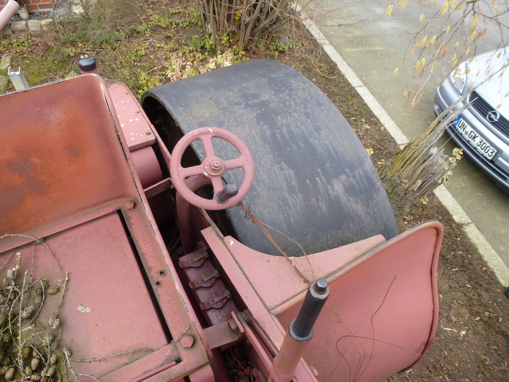

Und links davon. Das Handrad ist für die Bremse

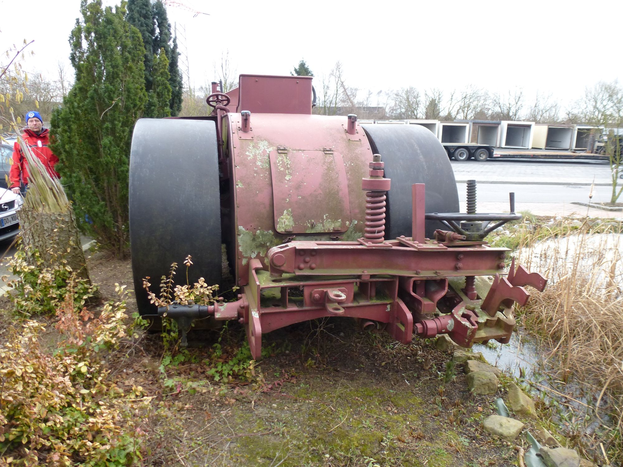

Rückansicht mit dem mächtigen Aufreisser

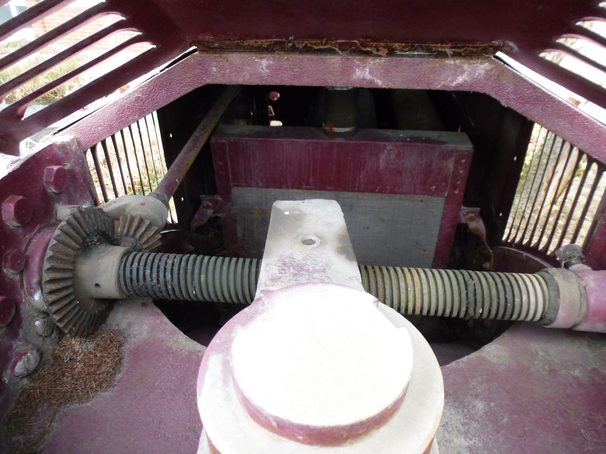

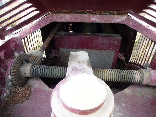

Das Lenkgetriebe

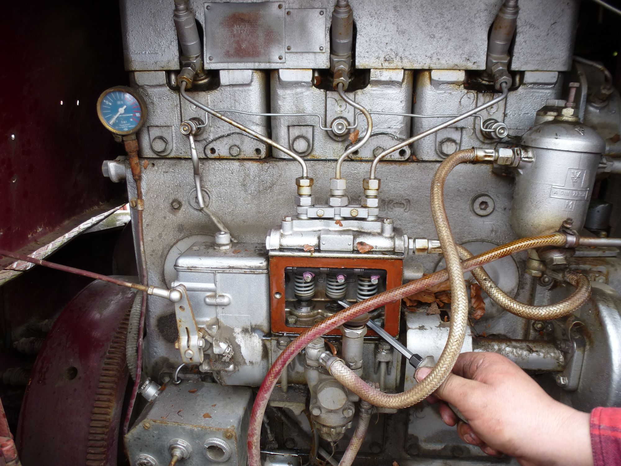

Zunächst sollte der Motor zum Laufen gebracht werden. Nachdem alle Öle kontrolliert und für gut befunden wurden, wurde die Batterie angeklemmt. Allerdings förderte die Einspritzpumpe nicht wie gewollt. Der zweite Zylinder pumpte gar nicht, die Reglerstange, welche anfangs leichtgängig war, klemmte recht bald. Das wollen wir in Ruhe in Ordnung bringen, daher wurde die Maschine mittels Ketten auf den Tieflader verfrachtet.

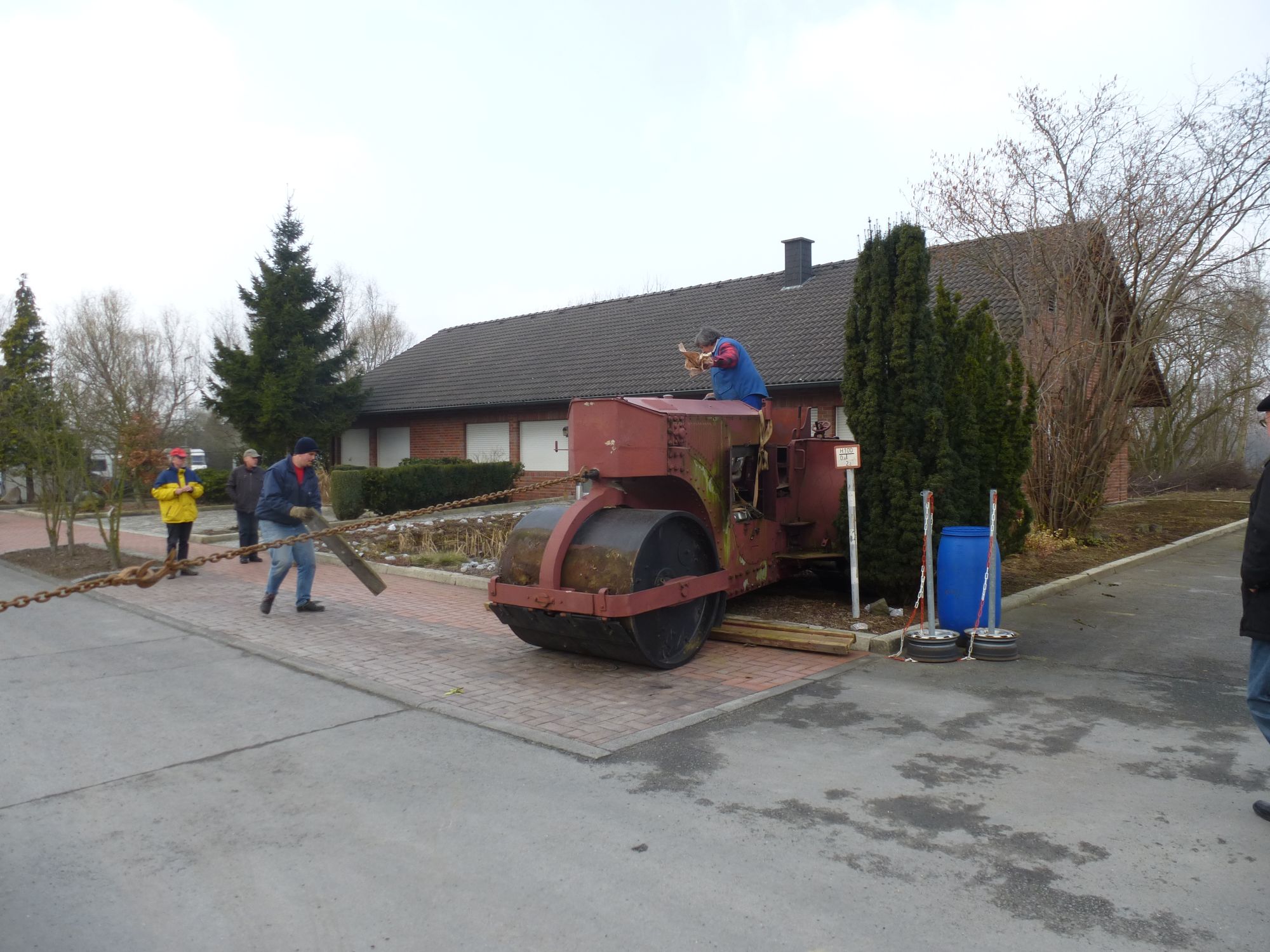

Die ersten Bewegungen nach 17 Jahren Abstellzeit. Erfahrung mit dem Abschleppen von Walzen haben wir ja guckst Du

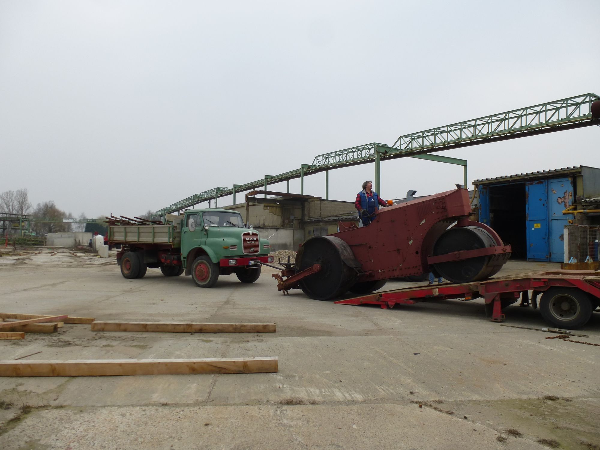

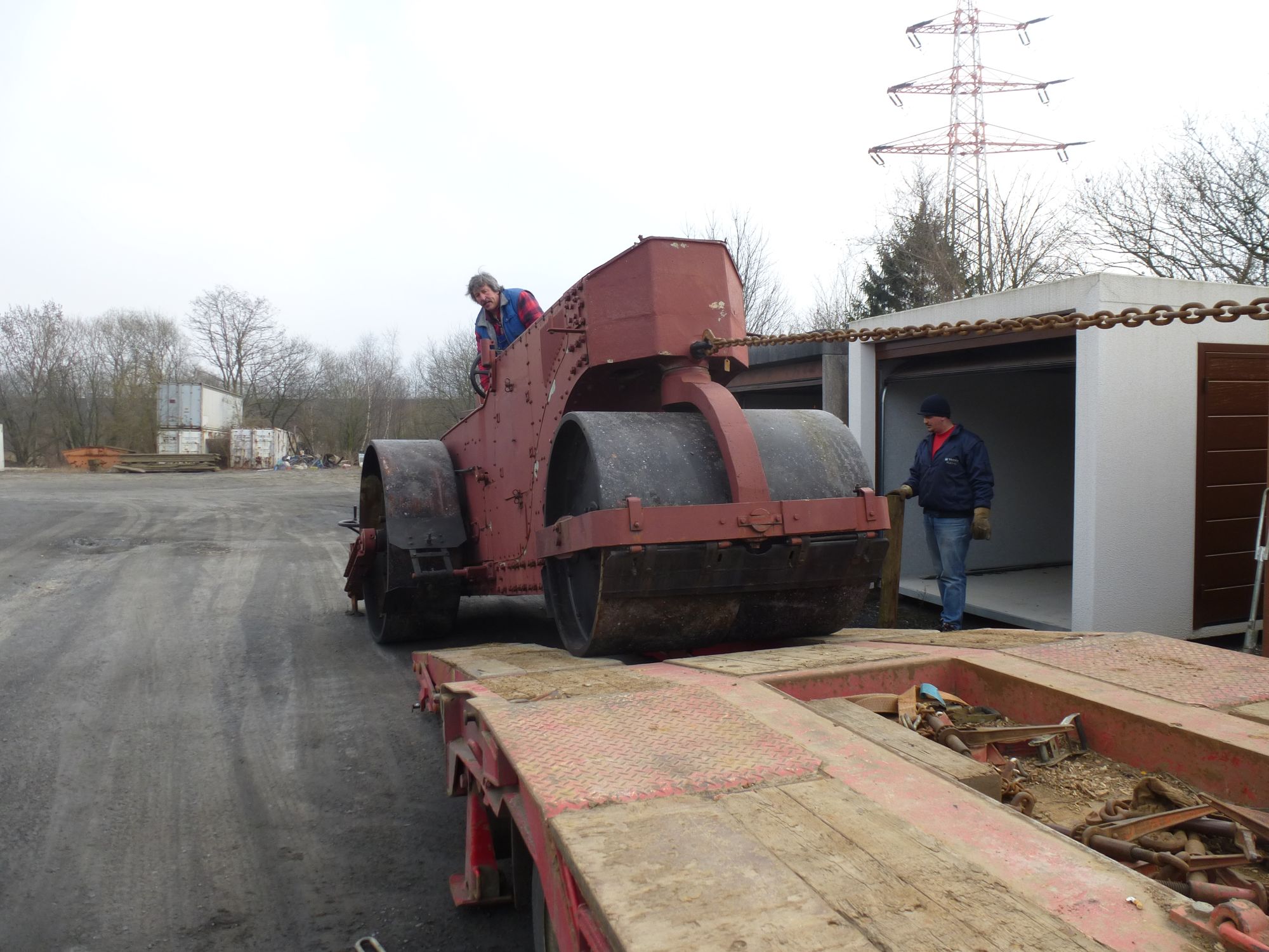

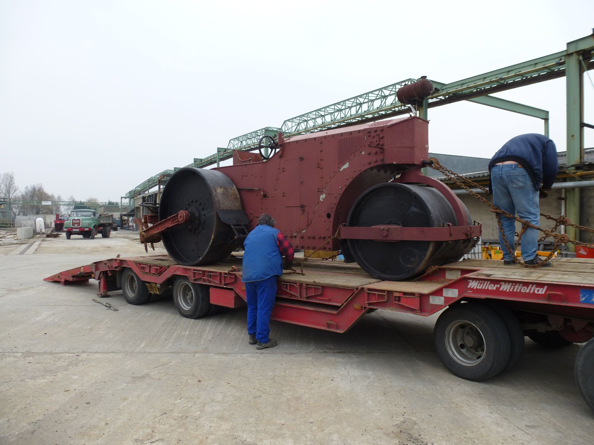

In diesem Fall musste die Walze jedoch auf einen Tieflader klettern. Auch das ging ohne Probleme

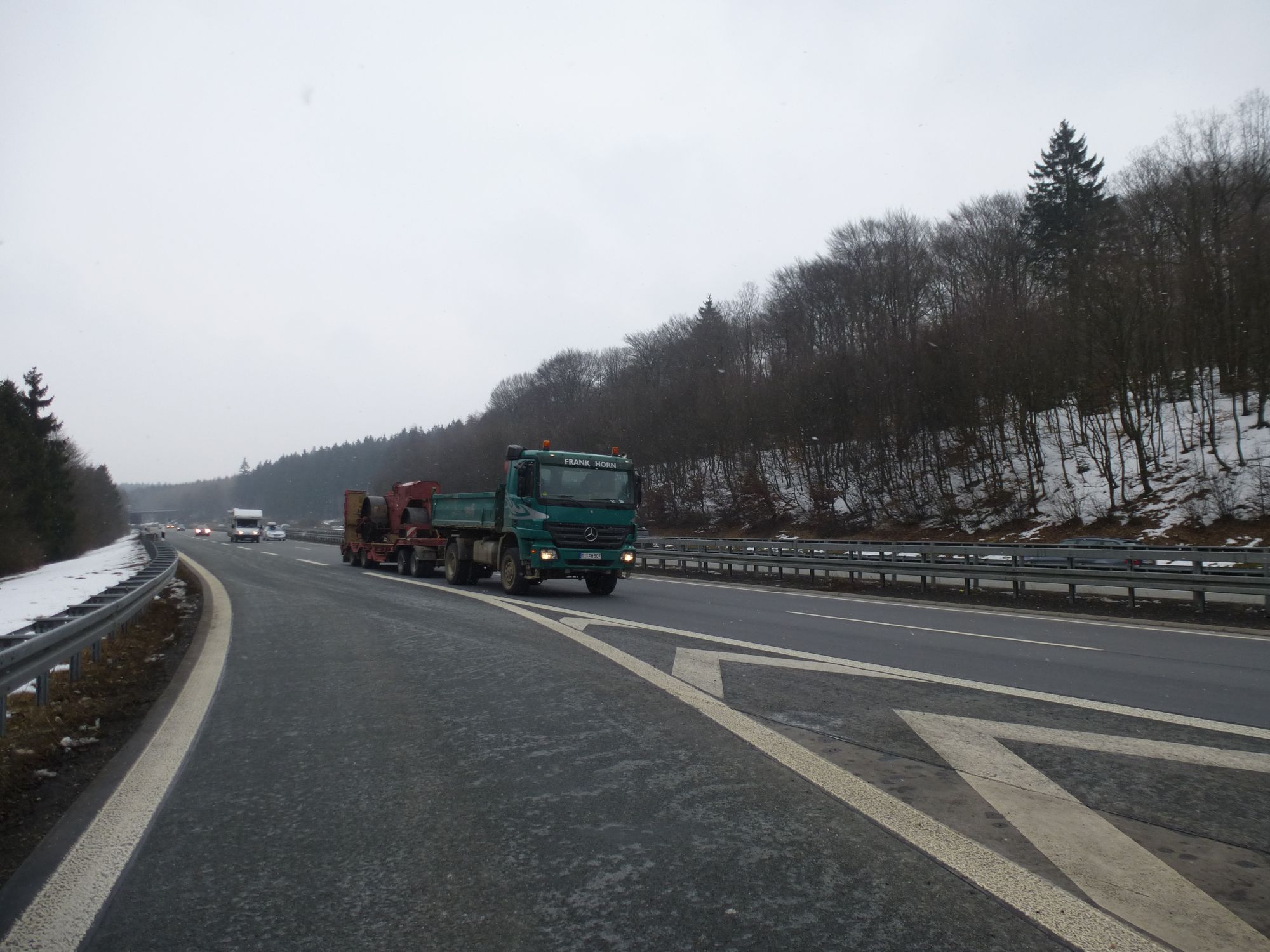

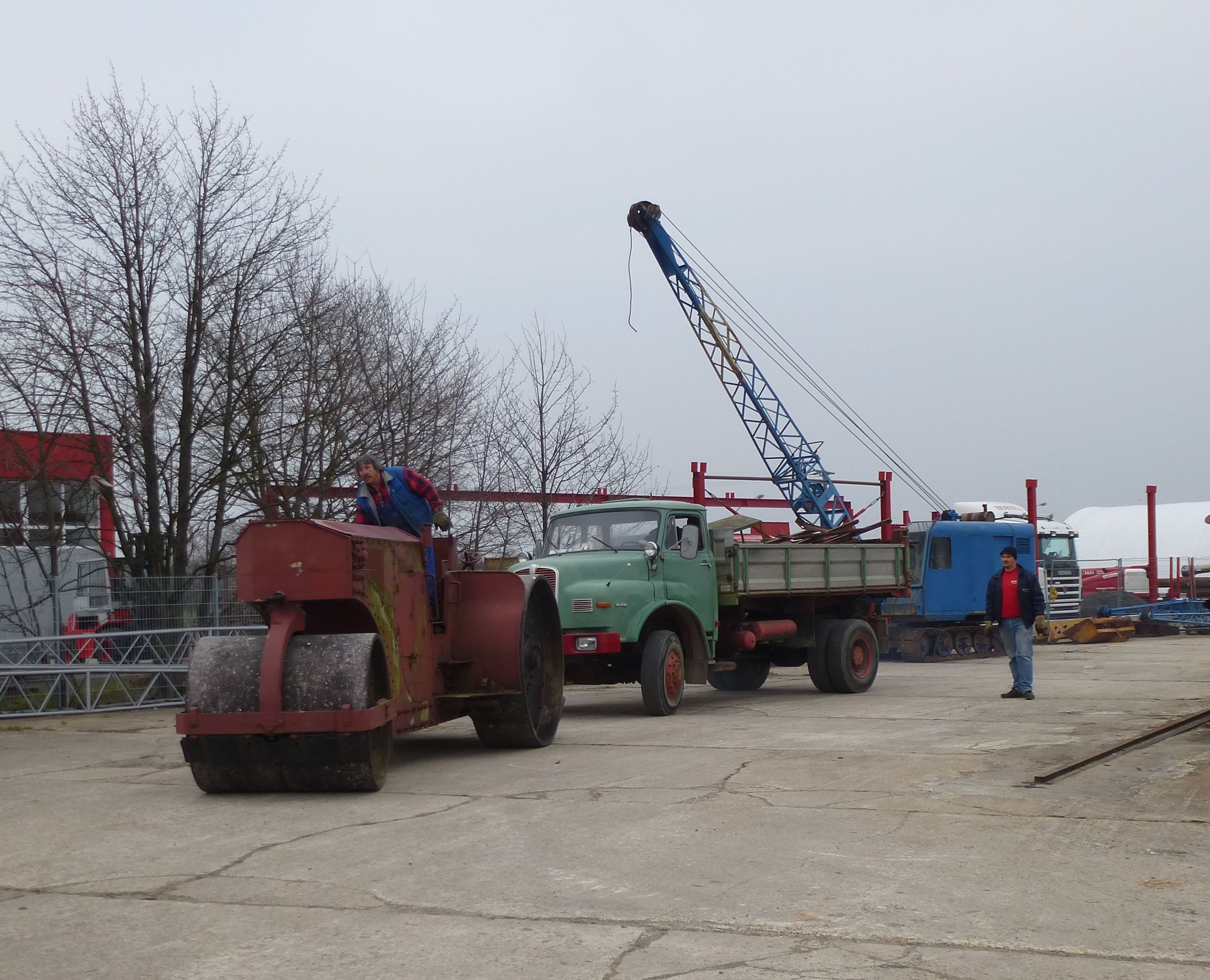

Ankunft in Waghäusel auf unserem Gelände

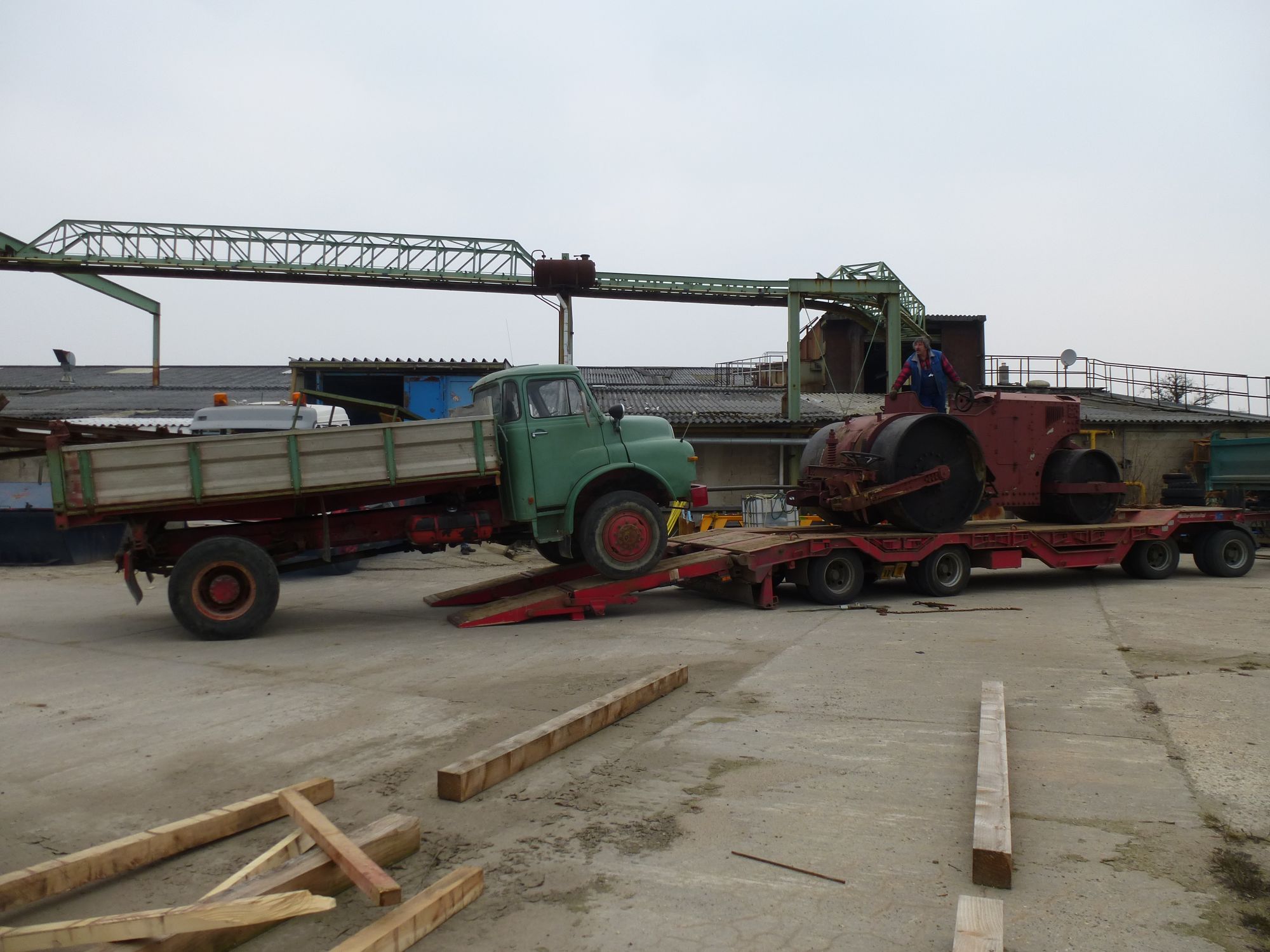

Zum Abladen kam der MAN zu Hilfe.
Behutsam wurde die Walze vom Tieflader gezogen.

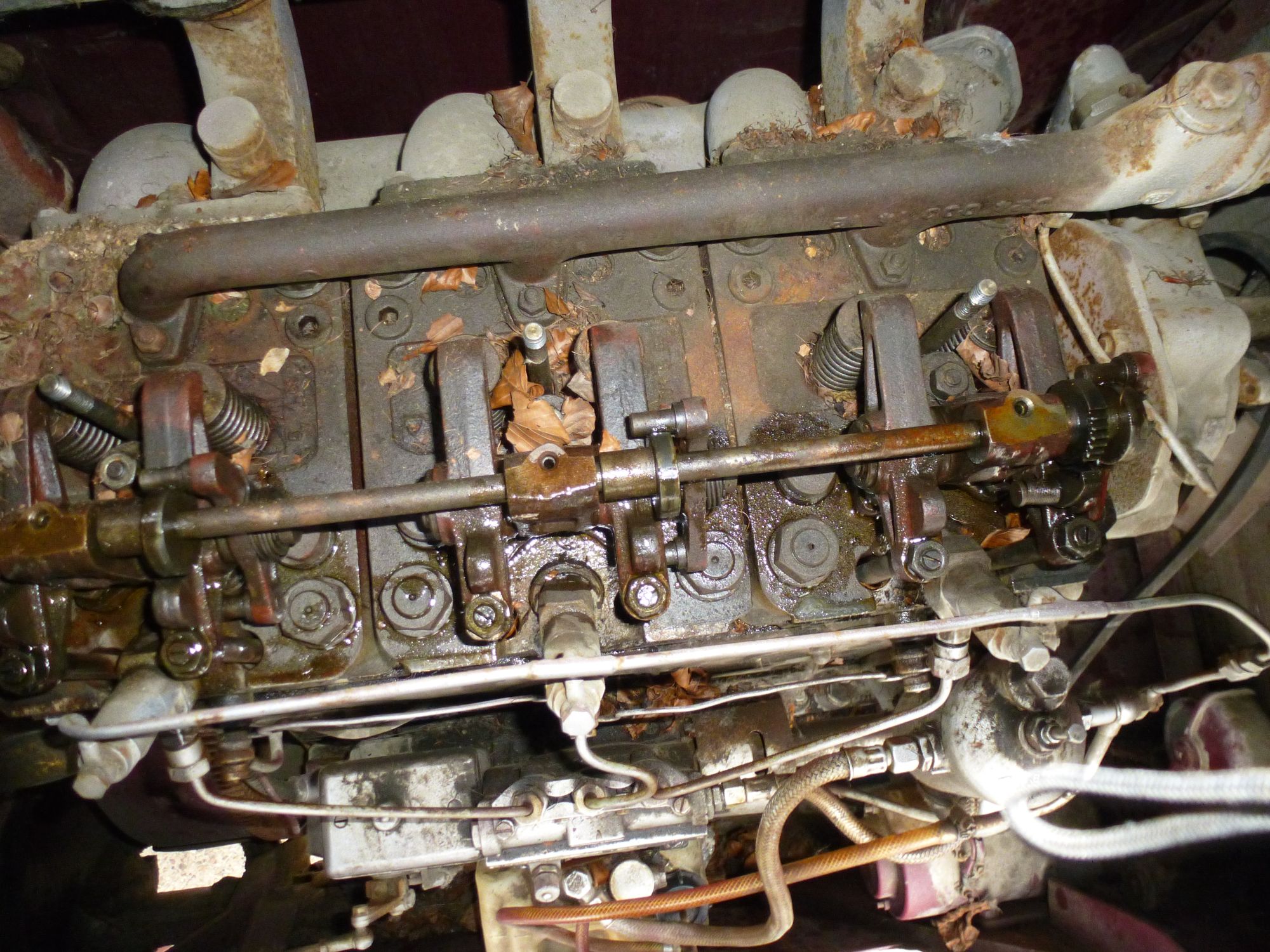

Dann noch einmal eine kleine Motor-Untersuchung. Hier die freigelegten Ventilhebel
Hier die Anordnung von oben. Irgend ein Tier hatte es sich unter der Abdeckkappe gemütlich gemacht. Ein ganzer Eimer Laub kam darunter zum Vorschein.
Hallo, auf dem Typenschild kann man den Typ 3NVD1? erkennen. Dabei handelt es sich dann wohl um einen IFA-Dieselmotor der VEB-Motorenwerke Cunewalde.
Gruß Jens
Hallo Jens,
ja, die Typenbezeichnung stimmt. Das deckt sich auch mit den wenigen Informationen, die wir haben. Angeblich soll die Walze aus dem Osten stammen. Nun stellt sich die Frage nach dem Typ und nach dem wahrscheinlichen Alter. Ein Typenschild der Walze haben wir nicht gefunden. Der Korpus dieser Walze hier stimmt mit der unserer überein, allerdings die Räder und die vordere Radaufhängung nicht. Ist das vielleicht ein Umbau oder Nachbau einer Krauss-Maffei? Wer hat dazu noch Unterlagen? Auch zum Motor würden uns Unterlagen interessieren.
Am Motor müsste 3 NVD 12,5 stehen, sprich ist da noch 2,5 zu erkennen? Ich würde auch sagen es ist ein Cunewalder! Unterlagen hab ich selber nicht, ich habs eher mit den Schönebeckern. Viel Spaß mit der Walze! top.gif

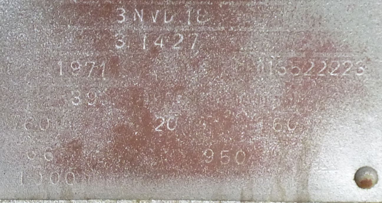

Na das freut mich, daß der Motor identifiziert ist. Hier habe ich das Typenschild noch einmal rausvergrößert.
nach dem 1er kommt eine 8, also 3NVD18
Stellt die Ziffer den Hubraum dar? Uns wurde erzählt das wäre ein Schiffsdiesel?
