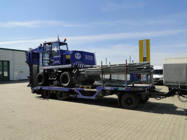

Hallo zusammen,
seit einiger Zeit planen wir die Anschaffung eines Tiefleders für unseren Liebherr 902. Da aber auf dem Tieflader noch vorne ein paar Gerüstteile drauf sollen, muss der Bagger relativ weit nach hinten geladen werden. Von der Achslast ist das mal noch kein Problem. Zur Demo haben wir dann Bagger mal auf einen Beispiel-Tieflader gestellt. Jetzt haben wir das Problem mit der Ladnugssicherung des Baggers. Mir ist klar, dass man die Gerüstteile so nicht transportieren darf, diese wurden nur als Platzhalter probeweise drauf gestellt. Länger darf der Tieflader auch nicht sein, sonst kommen wir über die 18,75m. (Bekommt man eingentlich eine dauerhafte Ausnahmegenehmigung für Überlage?) Ich befürchte wir werden keinen gebrauchten TL finden, der in diesem Bereich ausreichend Zurrösen hat. Kann man Zurrösen mit vertretbarem Aufwand nachrüsten? Der Tieflader wird sicherlich älteren Baujahres sein, hat jemand von euch Erfahrung auf was wir achten sollten?

Ich denke, ihr solltet den Weg über den Hersteller des Tiefladers und einen Karosseriebauer einschlagen. So kann gewährleistet werden, dass die Zurrpunkte auch an die Stellen kommen, die dafür geeignet sind.
Am Besten die Gerüstteile auf das Zugfahrzeug laden! Aber ich denke mal, das funktioniert aus irgendeinem Grund nicht!?
Dann durchaus nach einem größeren Tieflader schauen. Eine Ausnahmegenehmigung für Überlängen bekommst du auf Dauer relativ problemlos. Gutachten und Anträge kosten natürlich wieder Geld!
Zurrösen nachrüsten sollte doch aber auch kein Problem sein?!

Ihr werdet auch Zurrpunkte am Bagger nachrüsten müssen … Hierbei solltet Ihr Euch Gedanken um den Vertikalwinkel a und Horizontalwinkel ß machen.
Messt mal die Höhe nach … Rundumkennleuchte und die Arbeitsscheinwerfer könnten zu hoch sein. eusa_think.gif

danke für eure Antworten! Ja, es ist so das das Gerüst tatsächlich nicht auf das Zugfahrzeug geladen werden kann, da es bereits mit anderer Austattung beladen ist. Danke für den Link mit der Nachrüstung der Zurrpunkte am Bagger. Diese müssen wir ebenfalls nachrüsten. Von der Höhe ist es so, dass die Oberkante der Arbeitsscheinwerfer tatsächlich 3,95m hat, lediglich die RKL ist etwas zu hoch (passen wir noch an).
Das mit dem Größeren Tieflader scheidet auch schon fast aus, da wir auf ein Gesamtzuggewicht von 36t begrenzt sind: Bagger 14t + Zugfahrzeug 12t + 8t 3-achs TL (großzügig gerechnet) + 2t Gerüst
Da unser Budget sehr begrenzt ist, werden wir auf die alten Baujahre ausweichen müssen und den TL dann in Eigenleistung zu überholen.
